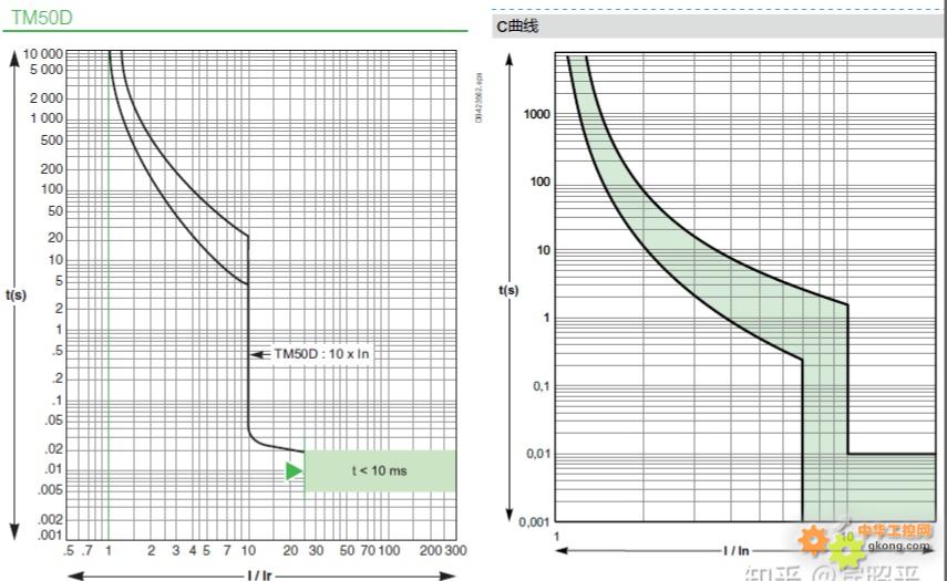

楼主太教条了,老是纠缠多长的启动时间,多大的设定电流,其实这跳闸是电流与时间共同作用的结果,建议楼主搞清楚断路器的反时限特性曲线!

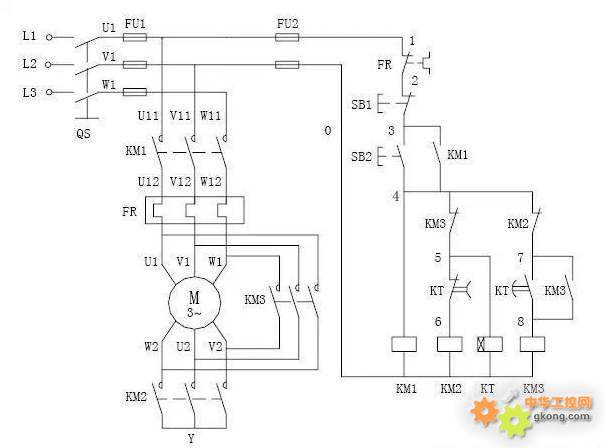

以下是引用超级大手在2020/9/19 15:14:23的发言:
以下是引用yao0nie0在2020/9/19 12:21:31的发言:
以下是引用超级大手在2020/9/19 11:45:37的发言:
以下是引用yao0nie0在2020/9/19 11:08:29的发言:
以下是引用超级大手在2020/9/19 5:25:28的发言:
以下是引用yao0nie0在2020/9/14 21:29:51的发言:
星运行时,电流下降速度慢是咋回事啊。
还有一台风机,满载启动,启动时间131秒。顺利启动。把阀门都关上,星启动50秒后,电流降到电机额定电流了,到130后,切角运行,断路器跳闸了
启动电流稍有不再上升趋势应立即切换成角运行  一般情况下启动时间不应超过25--30秒  二次启动间隔要25分钟以上或更长  视电机温度
电流只有启动的时候最大啊,然后就开始往下降了啊,一直没有上升趋势
灵活掌握  启动期间只要电流不再上升或上升稍有缓慢 都应立即切换
请教大神
放了一晚上,又启动失败了。感觉是启动电流不正常。一样的启动条件,电流下降速度不一致啊
连续启动失败后,就能启动成功了
你好  有控制图吗  启动现象能重新描述一下  星角启动启动困难应该很好解决  相信我
截图传不上来,控制方式跟这个图一样,我的热继电器放在主接触器下边
现在启动现象很规律。
第一次跳断路器,启动电流降到260安时不下降,到40秒切角运行,瞬间,断路器跳闸,可能断路器选小了,现在是200安的。
第二次第三次跳热继电器,星启动后20秒到30秒之间时,热继电器跳。
第四次启动成功。
每次间隔20多分钟。电机不运行超过4小时算第一次。风门啥的全开,启动条件一样。
昨天加上今天,一样的现象,第四次启动成功
此帖发自论坛手机版

以下是引用yao0nie0在2020/9/20 11:47:19的发言:
以下是引用pan_xiansheng在2020/9/19 17:39:34的发言:
只能观察到启动时间跟启动电流,其他咱也不懂啊。只能是把断路器往大了换
你把以下的曲线图看懂了,问题也就找出来了,当然以下的曲线图并非与你的断路器(220A)一样,但其原理是一样的。
