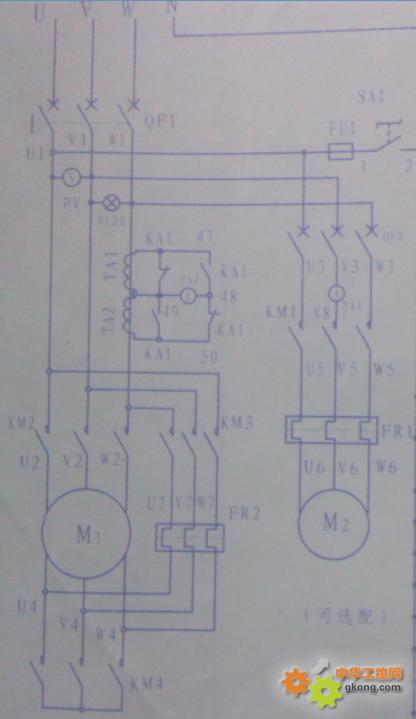

风机星三角启动的话,热继电器安装在三角形运行接触器下方是对滴,避开了星型启动大电流,而且电流值只需要不小于电机额定电流的1/1.732 即可,节省了成本

我们有多台离心机和引风机星三角启动电控柜,其热继电器都是接在三角形回路,启动期间不保护,这种用法有其现实意义。

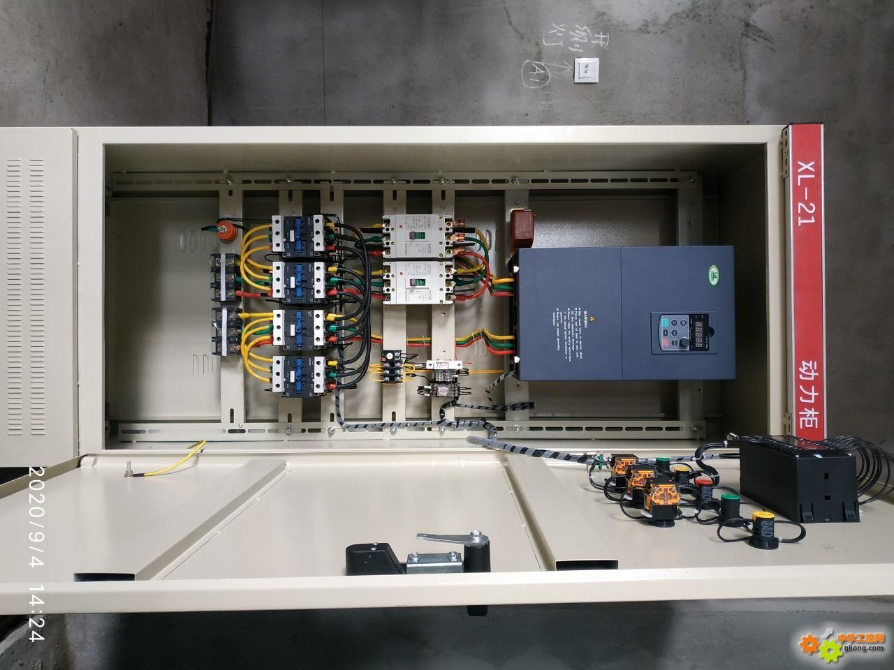

一般75kw以上我都不用热继电器 喜欢用互感器和继电器保护
看看这个 恒压供水一拖二  工频我是咋保护的 很可靠成本低 但必须做出厂前验证

你的设备是变频驱动,根本用不着热保护,变频自身的过流保护的灵敏度绝对超过热继电器。

电机工频时不需要保护吗

你的地盘,你做主!

他这个应该是变频启动后切换到工频的。

只看到一个互感器,只能取一相电流,何来保护。
