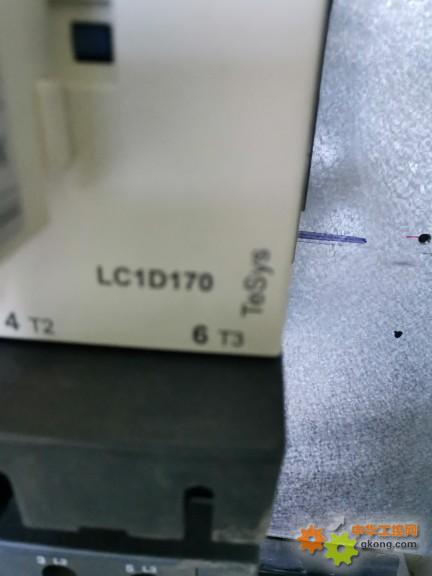

#28楼
回复 #20楼 1053370790
电机厂家推荐说在星转角时加一个0.2秒的间隔
请教一下,这0.2秒时间内,主接触器需要断开么?
还说启动时间不用太长,现在是40秒,观察电流正好降到了电机的额定电流
现在这个电机电流有一样的启动条件时降的快,有时降的慢啊
此帖发自论坛手机版

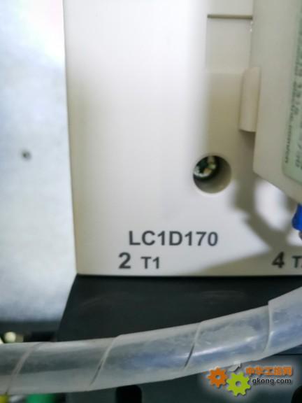

#29楼
两个接触器不太一样呢
型号标识在左边的,是主接触器,在右边的是角接触器
另外一台能启动运行的风机的两个接触器型号标识都在左边
表情表情表情
