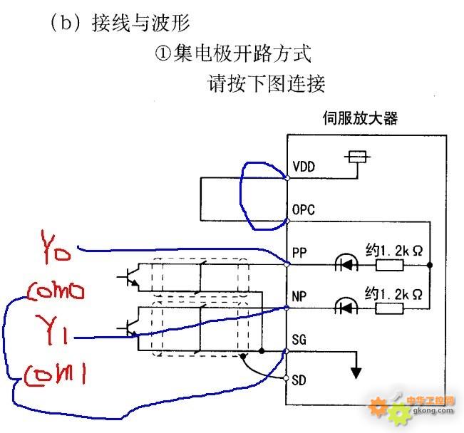

这个PLC好像不支持2个口发脉冲的

回复 #4楼 YXBK
VDD和OPC在CN1B里面接了
大家一起学习

回复 #12楼 YXBK

以下是引用ck4ert在2020/10/5 17:39:41的发言:
你就这么喜欢PG和NG这两个端子,这两个是用在差分输出电路的,FX1S是集电极输出的,你要按集电极输出方式接线。

回复 #14楼 YXBK
可以转了,谢谢大家
