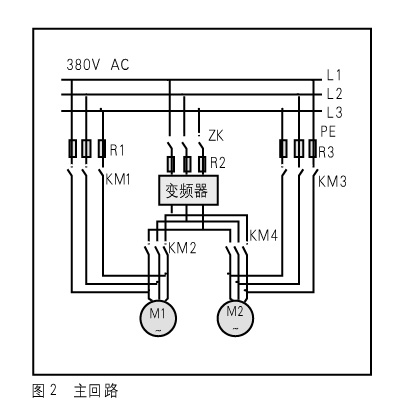

以下是引用huanglihl在2005-7-7 17:36:00的发言:
1.转换开始,封锁变频器输出.
请问kdrjl:如何封锁变频器输出,是不是在变频器输出侧加装接触器,但变频器一般不允许在输出侧在接一个接触器,如果要接需要注意那些问题。
一拖多情况,比如顶楼的情况,就必须要在变频器的输出加接触器,否则无法实现两台电机的转换(运转状态)。
运行中转换的要点是,在切断变频器输出接触器触点以前,必须先封锁变频器的调节器输出,使变频器停止向电机供电。这是最关键的要点。然后,根据切换的逻辑顺序,完成两台电机的电源供电关系转换。最后,要求变频器必须要有“捕捉再启动”的功能,并用此功能启动一台高速运转着的电机。使其按照变频器的要求运行。

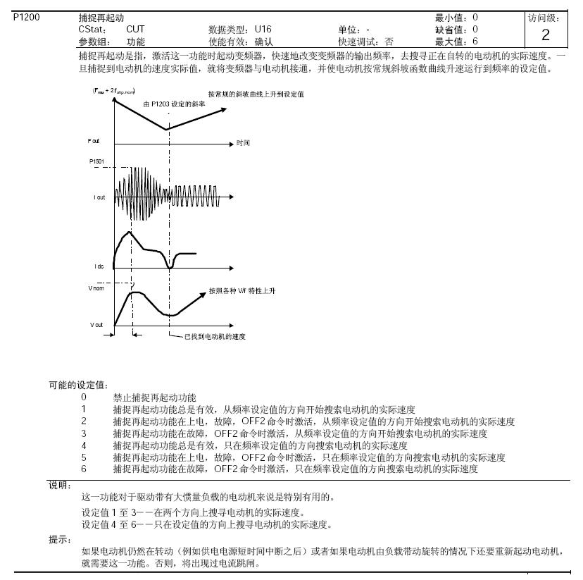

我理解”封锁变频器的调节器输出“对大多数变频器来说,即是”运行信号“或”使能信号“,那么”捕捉再启动“功能,是怎么回事?

关于“捕捉再启动”的功能,原文转载手册的说明,自己体会。不解释。其实就是针对正在旋转的电机,追踪该旋转频率,并启动,然后迅速调节到给定的频率下运行,实现无缝切换的国度控制。这个功能,我看了一下,几乎所有的变频器(进口品牌)都具备。国产的变频器也不会都没有的。

用PLC和变频器实现石油气压缩机的自动控制(转载)
谢谢回复!在其它网站上找到了一篇论文,转贴此处,也许对初学者有参考价值。

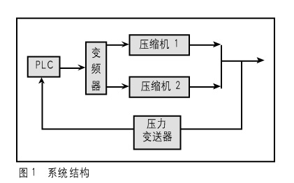

    (1)工艺专业设定压缩机管网正常出口压力为P1,而现场实际测定压力为P2,根据ΔP(=P2-P1)值大小由PLC内PID功能模块进行PID运算,控制变频器来改变电动机转速,达到所要求的压力。当ΔP>0时,现场压力偏高,则提高变频器输出频率,使电动机转速加快,提高实际风压;当ΔP<0时,现场压力偏低,则使转速降低,ΔP减小。这样不断调整,使ΔP趋于0,现场实际压力在设定压力附近波动,保证压力稳定。系统结构如图1。

    该方案主要由1台Siemens ECO1-7500/3变频器、1台S7-200型PLC(CPU215/216,配套EM235扩展模块)以及接触器、操作按钮、1台现场压力变送器和2台振动测量装置(振动变送器)组成,用PLC实现压缩机出口压力单回路闭环PID控制以及压缩机起动、停止、切换、故障处理等各种电气控制功能,由振动变送器对压缩机状态进行监控分析,以实现预测性维护维修。主回路如图2。

    当需从电动机M1切换到M2时,接触器KM2断开,KM1闭合,此时电动机M1工作在工频下,在变频器完全停止后,KM4闭合,变频器重新起动,电动机M2在变频器驱动下起动;完全起动后,KM1断开,电动机M1停止,切换操作结束。电动机M2切换到M1过程类似。

    (6)PLC控制电动机在变频/工频供电方式下切换时,须保证各接触器闭合和断开顺序以及足够的延时,以防止电动机绕组产生的感应电动势加载到变频器的输出逆变桥上,造成损坏。
    (7)PLC须实现KM2和KM4间的互锁,以防止2台电动机同时变频起动,使变频器因过载而损坏。
    (8)因2台电动机会在短时间内分别在工频和变频下同时运行,故变频控制柜的总电源开关需按2台电动机负载量考虑。
