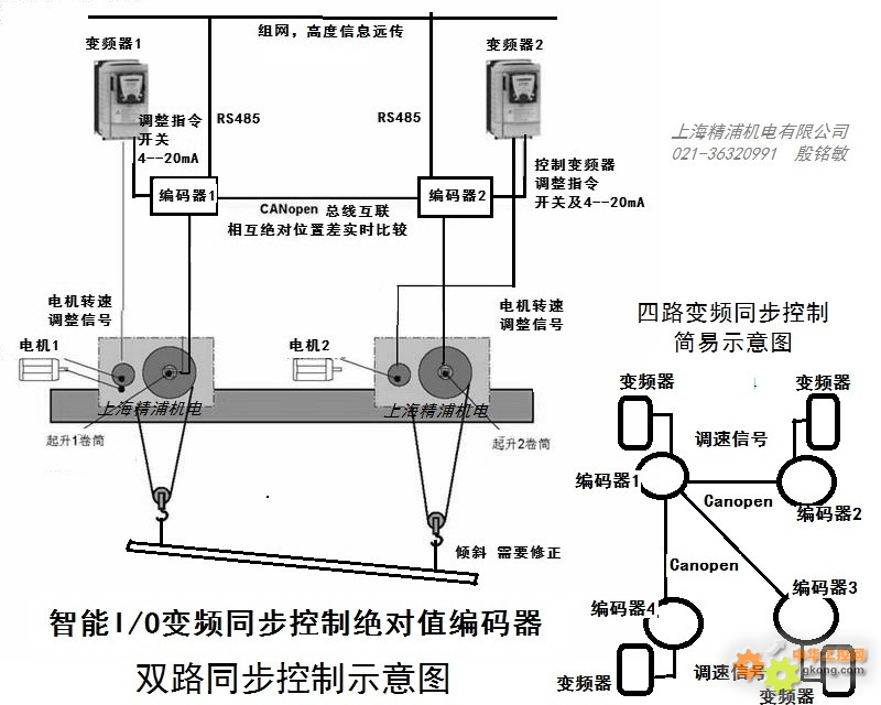

#10楼
以下是引用xuzhaokun在2016/8/13 9:29:52的发言:
你可以用一台大点的变频器带4个电机呀。
请问老师这样的话同步精度方面怎么样 谢谢

#11楼
以下是引用shmu在2016/8/13 9:38:04的发言:
四个电机的总功率不大的话,用个大功率变频器(最好大于一倍总功率)带四个电机就可以了。简单可靠,当然电机可以单独加保护。
开始这样想过 但是不知道同步精度怎么样

#12楼
一变频器带四电机的方案比较好简单可靠。如果想做四变频同步可以考虑将一个变频器的频率一比一分给其他三个变频器,相当于跟随系统。

#18楼
直接就有变频同步控制绝对值编码器,双路、四路、八路等,编码器之间用快速现场总线连接快速比较,并自带智能I/O直接输出调速信号给各自变频器

#19楼
以下是引用kdrjl在2016/8/12 20:58:08的发言:
这个方案,最致命的就是通讯慢,可能造成同步的迟滞性。还是采用快速的通讯方式,要么net,要么端子。
对,四路同步不能再经过PLC的PID调节再到变频器,四路同步响应跟不上。现上海精浦机电已有自带I/O的变频同步控制绝对值编码器,四个编码器之间先Canopen现场总线自组网,各自绝对值位置比较,并由编码器自带的输出信号根据比较的位置差直接控制变频器调速同步。
