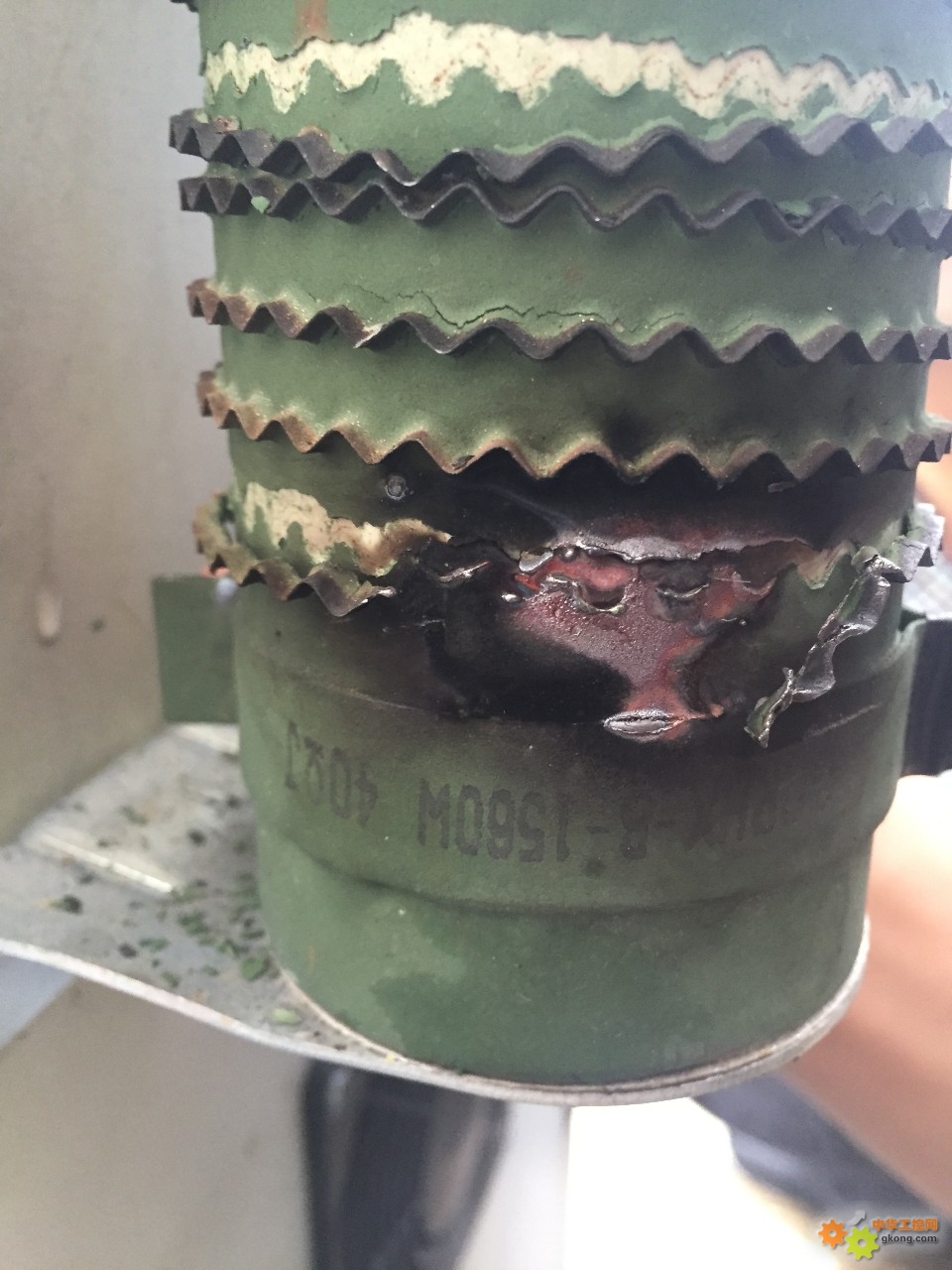

求解:
变频器在不工作的时候,刹车电阻的两端是不是仍然带电?昨天把做好的刹车电阻护罩(铁的,还没有油漆)装了试一下的,结果应该是碰到了刹车电阻的上下两端,结果冒火花,其中一个刹车电阻的电阻丝熔断了,不知道为什么会这样。还有,我是卷扬式的设备,在设备下降时,刹车电阻烧的通红,但是变频器工作正常,无故障报警,是不是我的刹车电阻的功率小了,我用的是安川H1000系列的11KW变频器,带两个5.5KW的电机(同一时间电机同时工作),这种刹车电阻的功率和阻值是按照手册上面15KW配的。
希望大神们能给我解疑答惑~~

关电后   要等等电容电消耗完再下手

变频器已经停止运行了几小时了,只是没有给变频器断电

电阻都发红了换功率大一级的,制动能耗太大了,加个散热风扇

功率小点了换大一规格的试试

刹车电阻烧的通红,明显是功率小了,应该选大一级或大两级功率的。

变频器停止时,制动不工作,制动电阻不应有电,制动管是否击穿?

刹车电阻碰到地线,相当于火线经刹车电阻接零线的效果。
