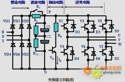

外面不是铁皮,应该是一层绝缘漆吧。

我电控箱箱体接地的,刹车电阻的两端即使没有在工作状态,也依然带着电?

刹车电阻一端就是接380V整流后的正极

加大吧 万一起火就。。。

功率太小或者接线错误

图中的RB是制动电阻,从图来看只要变频器通电R/S/T电源就经过VD1/VD3/VD5再经过电阻与铁护罩然后接地打火。
电阻烧的发红可以再选大一级功率的,还有做好散热措施,尤其是加了护罩罩住后。

制动电阻一端连接储能电容,你说呢

偏小了点 加大吧

加大点,或者把下降速度调慢点

楼主这是两个问题。
第一个问题,护罩碰到电阻器形成的短路把电阻烧断了,应该解决护照的尺寸问题,为什么会能碰到里面的电阻?尺寸不合适?要解决这个问题;
第二个问题,11kW的变频器,制动时,电阻红了,但变频器不报错,说明电阻选的阻值是合适的,功率偏小。但如果间歇时间长的话,也无所谓,电阻红了还会凉凉的。所以不用怕,当然阻值不变提高电阻的功率就更好了。
