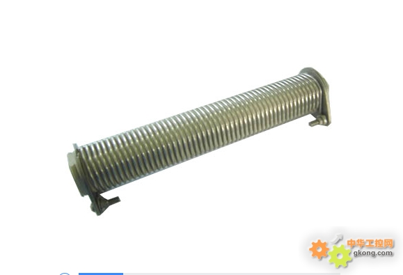

怎么会烧成这个样子啊。

电阻值和功率必须放大,电阻值和功率必须重新计算。根据你的描述,你必须考虑线路中有什么地方有问题,一定有问题。

感谢您的解答,我知道了为什么会出现打火的情况了。但是我用了很多刹车电阻,大部分是这种样子的,不知道和图中的这种有什么区别,这种绿的刹车电阻质量是不太好,容易出现剥离陶瓷的现象。

11kw变频器就小了,再加上你选的15KW变频器的制动电阻,再恰巧你的这个制动电阻劣质,
