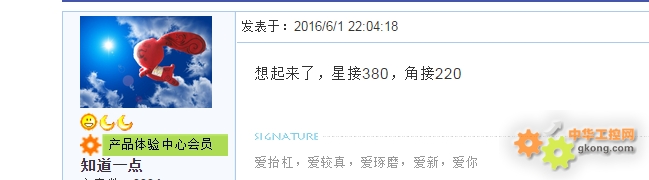

#70楼
想起来了,星接380,角接220

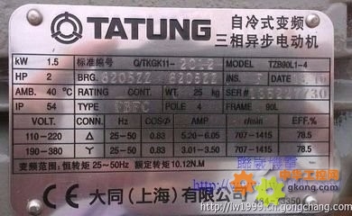

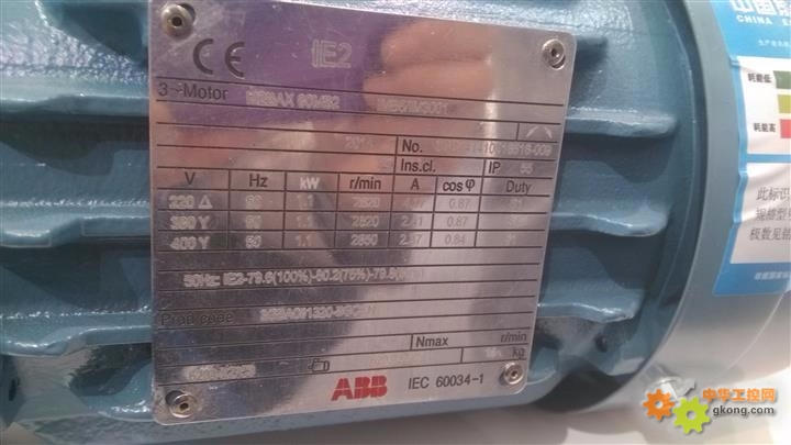

你说的道理对,接在380V的线电压上,三角时每相绕组承受的电压是380,星形时每相绕组承受的是220。但是一个电机要工作在额定电压下,额定功率下,只有一种接法(一种接法运行,启动除外),要改变接法,就要改变额定电压。比如一台电机名牌上注明额定功率是1.1KW,星形接法接在额定电压380V的线电压上, 三角形接法接在额定电压220V的线电压上,这个电压就是指电源的额定线电压,而不是你说的绕组上承担的电压。电工基础确实很重要
给你两张名牌看看

同样的问题,有不同的看法很正常,对的可以说,错的也可以说,也可以有争论,在争论中寻找真理,这不是不谦虚,也不是学不到东西。没有服与不服,就算要服也是要服真理。我的错误观点可以批评指正,但不要随便就给人扣上一个对不服不采纳的帽子
