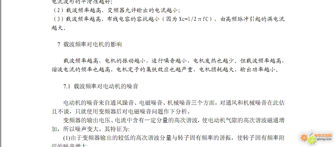

以下是引用szhenlong在2016/5/31 15:36:26的发言:
以下是引用243604901在2016/5/31 0:12:30的发言:
以下是引用lin71664在2016/5/30 23:57:39的发言:
楼主把载波频率调小,这样只能让电机发热更加严重,有的电机会发出明显的啸声,所以电机温度高,可以适当提高载波频率,只要变频器不受影响,载波频率可以设置高一些!
呵呵,是我搞反了,谢谢指点
也许你没有搞反,大多数变频器手册上都说如果现场噪音大于变频噪音可以适当降低载频,这样电机的温升会变小。
你让我瞬间迷惘了,我再查查相关手册
http://wenku.baidu.com/view/ab64826727d3240c8447ef11.html

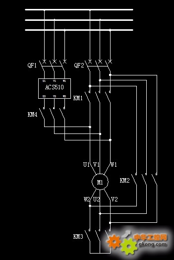

LZ你图一图二是一样的啊?其实没做改动啊

#44楼
也许只是谁无意中KM2看成了KM3,把线圈的一根线接错了。小问题,

#46楼
载频的调整是用来平衡电机和变频器的,电机的舒适性好了,变频器的温升可能就高了。

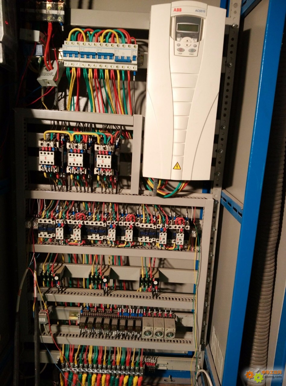

#47楼
这可真是长经验了,这样的事真是没见过,不过,话说柜子做得真心不怎么样,不像是大厂出的。

#48楼
以下是引用wxmsd2000在2016/5/31 20:28:17的发言:
我是到任何现场都是先查线的
你再仔细看一下,这是一根线接错的问题吗?他这么接线无论控制回路怎么接变频也接不成三角形

#49楼
那说明你没仔细看,你仔细看KM2上端的接线位置,再作分析,第一个图变频能接成三角形吗
