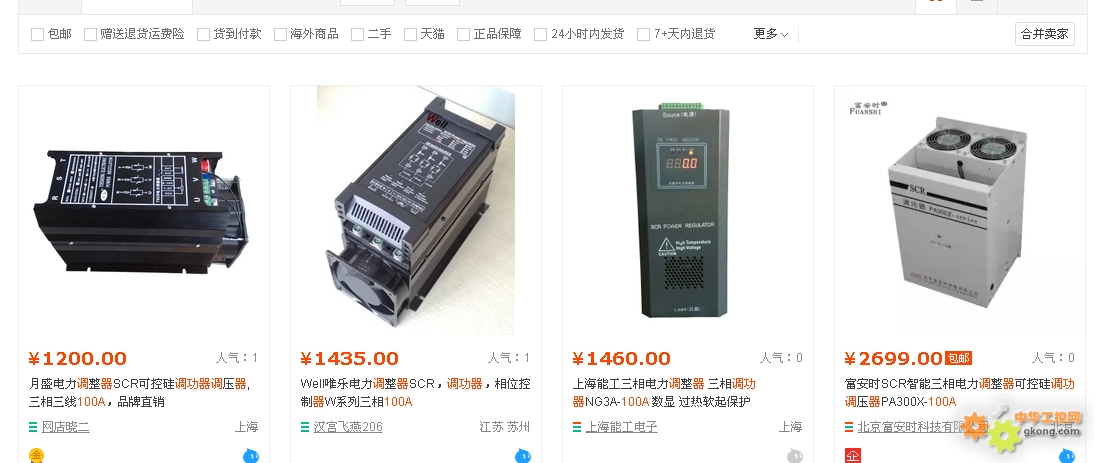

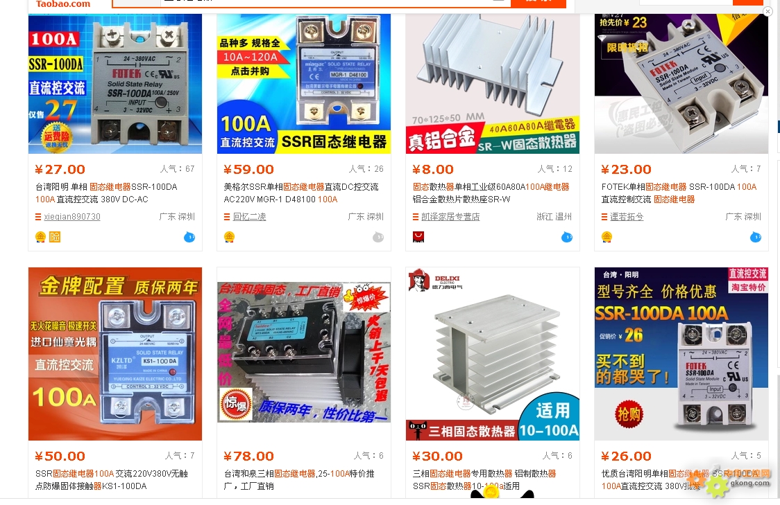

发表于:2016/1/26 8:33:53

以下是引用kdrjl在2016/1/25 19:42:11的发言:
不会吧?固态继电器,就是过零触发。他自己不能恒温度控制,需要一个小温控器,输出PWM开关信号驱动固态继电器,就可以实现任意的恒定温度控制了。采用固态继电器(过零触发的),就没有谐波的干扰了。
固态继电器可能有过零触发的,但是不等于固态继电器都是过零触发的吧
难道我说的那几种哪一种能自己恒温控制?不需要外部控制信号? 需要强调固态继电器需要温控器?
有没有谐波干扰不知道,我不明白的是,为什么还是有些人不用这种简单的元件而用那种体积大,价格高的调功器呢?
不积硅步,无以至千里;不积小流,无以成江河;九层之台,始于垒土。   好好学习,天天向
上。

发表于:2016/1/26 8:44:44
以下是引用cfg168在2016/1/25 21:29:56的发言:
功率调节器是一个完整的电气控制零部件,而固态继电器只是驱动负载的其中一个最后的电路元件,根本就不能对比。
一个拥有完整的调节系统性,一个需要东拼西凑才能调节。当然,后者更需要人的技术进行掺合。表情
怎么不能对比呢? 都可以通过控制加热电流达到控温的目的, 移相触发的可以调节电流大小,过零触发和固态继电器都是无触点开关, 从价格、维护方面,我觉得固态继电器优势明显, 当然固态继电器控制三相可能要三个,需要另外增加散热片, 这可能是一点区别。
