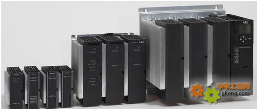

#13楼
以下是引用知道一点在2016/1/26 12:21:51的发言:
这二东西工作当时就不一样,要说用固态替换功率是有条件的,比如用于控制恒定温度还有可能,控制恒定流速怕就难了。
一个只能是开关量控制,另一个是模拟量控制,价格差异是自然的。
问题是模拟量控制并不好, 原来的公司大量的使用这种几万元一套的, 也是开关控制,控制通断比而不是电流大小,在恒温状态通断很频繁:我想那种调节电流的,只使用电压波形的一部分电能,如果这种设备多了,波形的前部分电怎么办呢?

唉,不就是恒温控制吗?买一个国产的恒温控制器,也就100元上下,然后来一个三相固态继电器(一定要过零触发的),控制加热器,这就ok了。能花多少钱呢?如果想要恒温控制好一点的,富士或欧姆龙的温控器,稍微贵一点,也行了。当然有PLC也行。关键是用过零触发的固态继电器,这个对电网干扰的反作用很小。
