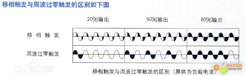

有个问题想问一下,可控硅的功率调节器色输出一般是什么信号?
据我所知, 可控硅的功率调节器输出有两种,一种是移相控制, 也就是说输出电压或者电流波形可能是全波也可能是不是一个完整的波形, 达到调节输出电压电流也就是功率的目的,这是我最早认识可控硅的用法,也有做开关用的,也就是直接给一个通断的触发信号,单相可控硅用的就是直流电压,双向可控硅更简单,直接用它自身的交流电压就可以,我们原来的公司有过这样的事情,双向可控硅用直流电压触发效果不好,我查了资料说是可以用自身的交流电压触发,而且我接了部分试验效果很好,但是后来我没在那里了,被别人全部换成单相可控硅了,他们不敢接交流电压,也不会接。
第二种输出信号,就是开关信号,在电压为0的时候触发导通,也就是过零触发吧,通的时候是一个完整的正弦波形,不会在电压高的时候突然触发导通。通过通断比来控制输出功率,在恒温的状态时频繁通断,我们原来公司花费数万元一组的功率调节器输出的就是这种信号,据说这种控制对电网产生的污染更小。
既然用开关信号更好,那不用固态继电器就好了吗? 虽然他可能不是过零触发,但是它便宜啊

到现在也没看明白楼主的问题意图。30楼的例子讲得不是很明白嘛,第二种触发就是过零触发。没有干扰,采用的是PWM(脉宽调制)原理,实现恒温控制。这个要用几万元?是嘛?似乎没有那么高的成本吧?过零触发的可控硅模块,我这里就称它是固态继电器呀。而第一种触发形式的模块,我们这里称它叫调功模块。
从售价上来说,调功模块要比固态继电器贵呀。

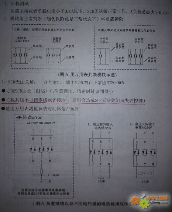

就是13楼图片上的那种,品牌就不说了,免得广告嫌疑, 认识的应该能看出来, 当然品牌的因素也有,也不能否认人家的技术和质量因素,它是过零触发的,没有听说过“过零触发的可控硅模块,就称它是固态继电器”。 您是见多识广的优秀版主,本人孤陋寡闻,实在不理解您的意思。 本人没别的意思, 我们上次有套设备加热控制器不能关断了(100A),问厂家买配件,人家报价5000左右, 我在网上查了,类似的东西两三千是合理价位, 当时我就想,假如我改用固态继电器,不是几百元就能解决问题? 所以上来讨论一下,有没有我没考虑到的因素而不能使用固态继电器? 我原来的调功器是0-10V信号控制的,而我的固态继电器也有3-32V信号控制, 连温度信号(PLC发出的)都不用改吧,只要改一下程序,如果我另购100来元的温控仪表, 程序也不要改。
不过我后来我发现那个调功器没有关断的原因是因为负载有对地的现象,处理好后又可以关断了(查看说明书也是这么说的,稍后附上), 所以并没有更换,但是我还是想了这个问题, 如果用固态继电器,会不会有这样的问题?
