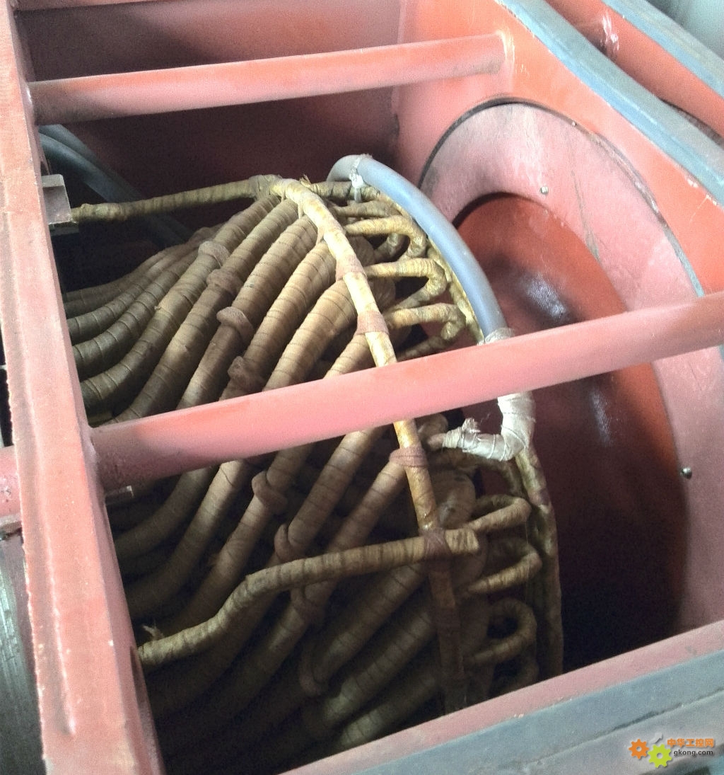

为哈轴承会抱死啊  请教一下

以前有遇到过水电站3200KW发电机主轴轴瓦抱死故障,原因是夜班人员未在岗,轴瓦缺油报警未及时处理,发现时已经轴瓦慢慢抱死了,当时我是生产厂家负责维修的,把轴瓦车掉,电站来的人一直陪住,又递烟又请吃夜宵又是小费的。每年年底的时候经常维修,很多轴承座都磨损了,要重新加工的。

不过这样加热轴承的时候没有用湿布包住主轴吗,主轴是要冷却的。

10kv的,图片太大上传不了

讲的不错啊。所以喊了技术最好机修工进行切割,这个电机停了2天,一天就少赚2万,厂长催死了

10kv的
