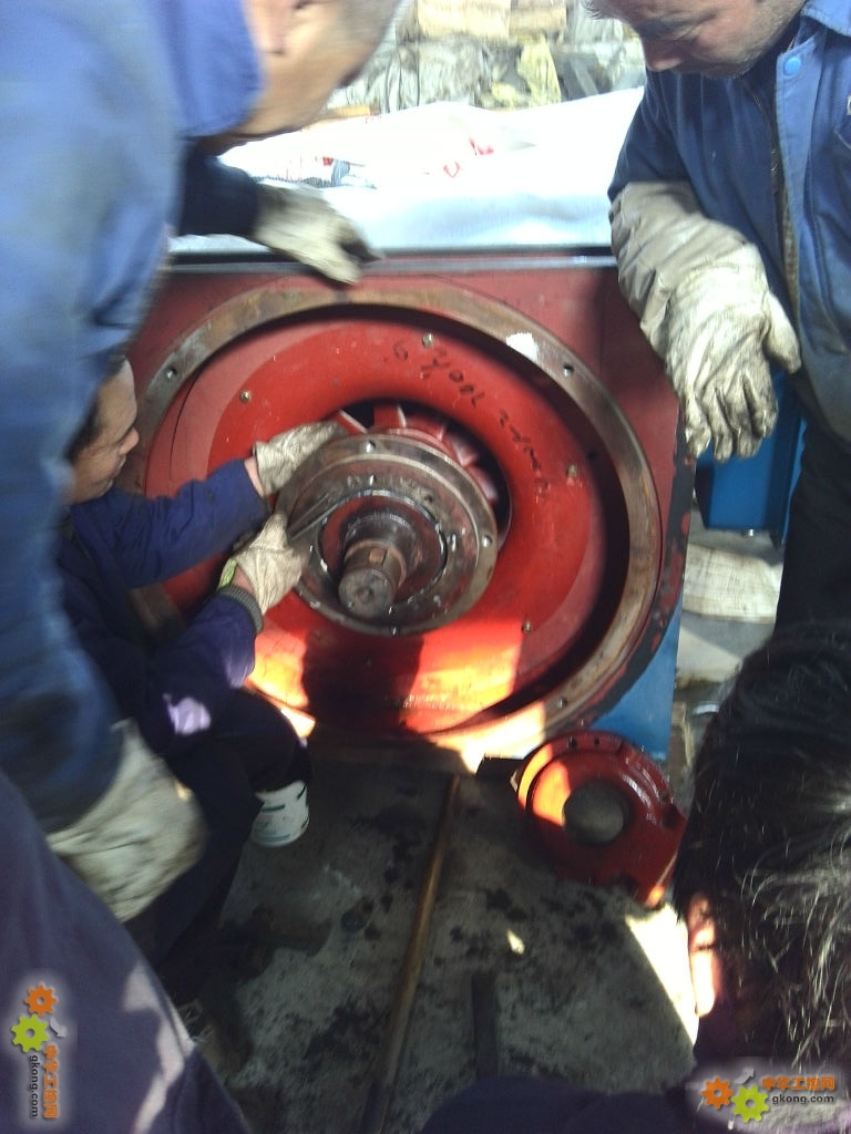

安装轴承

说句实话这样切割对电机轴有影响的,受热不均匀绝对变形。其实可以用角磨机切下来的,时间长一点。

没有提供马达的铭牌,不懂是什么电压等级,多大功率的高压马达。

谢谢楼主的分享,楼主能讲讲这是多少电压的电机啊?

轴承抱死怎么判断?一直没遇到过。请教下

突然紧急的呼叫声从对讲机那头传来,一个原本清闲的下午,变得忙绿起来。高压电机轴承抱死------这么好的文采,为你喝彩,尽管你只是拆了个电机

属于管理上的缺陷,高压电机的绕组,轴承是都有温度传感器的。日常是可以检测的。轴承不可能是一两天就突然间坏的,是日积月累形成的,比如缺油。负载间的连接不同心等。

加热拆,也在考虑会不会产生变形。

楼主给讲解一哈,我们公司也有很多高压电机,不知道怎么判断故障啊。。。。谢谢

这是大公司,一下出动这么多人,干活有伴啊
