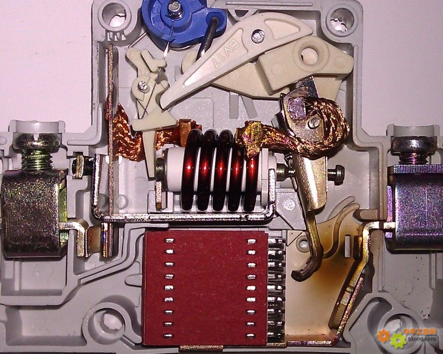

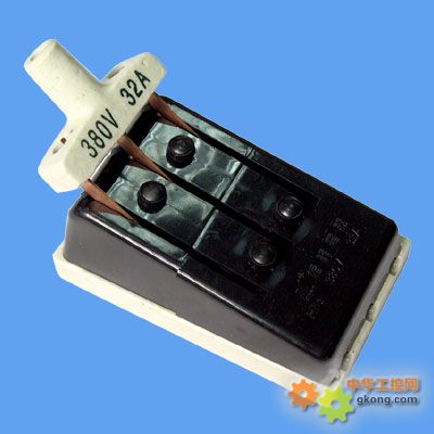

   90年代末刚上班,一个老车间很多地方用的是熔断器,从配电间到现场,现场甚至还有很多地方用带保险丝的闸刀开关,铁壳开关,故障率高,修复麻烦,很讨厌这种东西。
   后来去了一个新车间发现用熔断器的地方很少但是还是有,从配电间要设备,基本都是空气开关和断路器。维护方便多了。我就想为什么不全部用断路器呢? 没有什么问题吧?

不会取代,是配合使用。

同意楼上意见,瞬间短路电流过大会造成触点粘连,无法断开,最安全的还是配合使用。

检修时不符合要有明显断开点这一条,碰到过断路器断开状态下触点粘连造成带电!

这么多人说触点粘连, 我们还真有些设备从配电间到设备没有使用熔断器,全部都是空开和断路器,也快10年了没有出现触点粘连的情况, 我想如果触点会粘连,那应该是不合格的断路器,这种情况就算出现也应该会造成上级断路器动作。

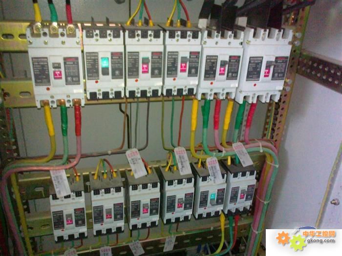

原来的老车间的配电柜都是半封闭式的带熔断器的刀闸开关,我上班的那一年电业局就要求全部改造成全封闭式断路器保护的抽屉式开关柜。
有个老车间连终端设备电源都依然坚持使用刀闸开关,电气主管说有明显的断开点,比空气开关好。

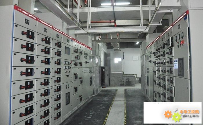

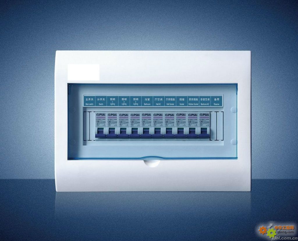

发表于:2013/12/3 7:50:36
现在配电间用的这种,主电路基本用的空气开关,仪表回路可能用了一个很小的熔断器。
