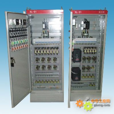

图片都是网上找的,老式带熔断器的就很难找到了。

看场合来定。比如加热管前端就是用保险比较多。不过我也不喜欢保险管。现在自己做的柜子都用断路器了。粘连的可能性很小。

很多配电柜还是配有刀熔开关的,正如楼主所说,设计院要求有明显断开点才是安全的……

熔断器断了是实实在在的断了,断路器如果损坏了,其状态就不好判断了。

方便的同时也会有弊端,正如楼主所言:电气标准中规定的“要有明显断开点”空开就达不到。要不熔断器还能有存在?
