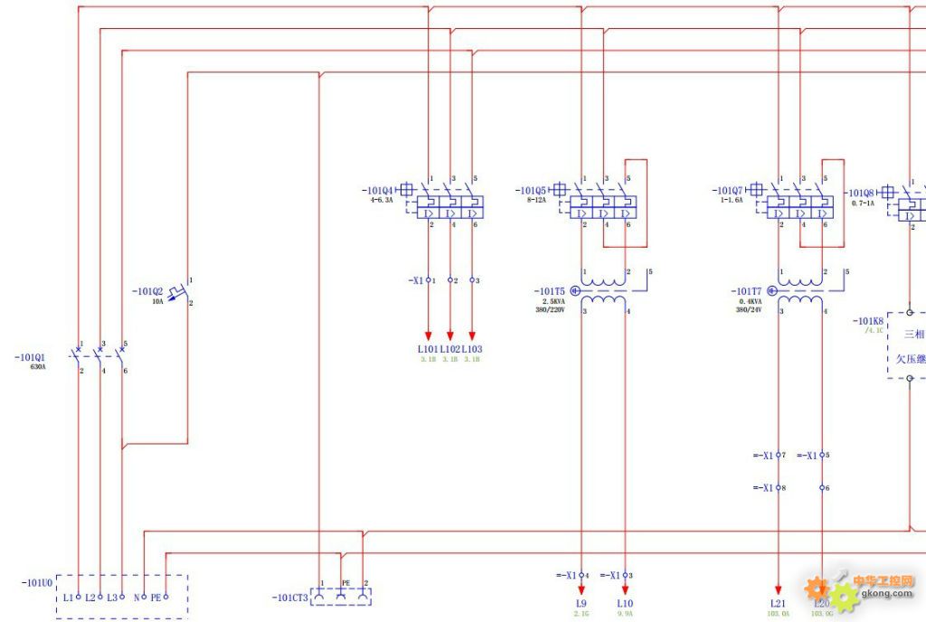

现在没有熔断器的设备是怎么进入市场的?(PLC每个输出点配有小熔断器保护除外)不合格吗?
630A的Q1是断路器
[此贴子已经被作者于2013/12/3 17:06:55编辑过]

#28楼
其实决定是用熔断器还是断路器?关键的参数是短路电流的分断能力,也就是说能切断多大的短路电流?许多电工往往只关注额定电流,而不注意或根本不懂分断能力。在分断能力满足要求的情况下,断路器能全部代替熔断器,只是目前在相同额定电流下,熔断器的分断能力还远大于断路器,特别在小电流规格产品上差距更大,例如微型断路器分断能力不足1万安培,而同规格的熔断器在5万安培以上甚至10万以上。因此微型断路器只能应用在线路末端,在靠近变压器的配电房内就应该用熔断器,例如在电容补偿柜内,每只电容的电流不大,短路保护都采用熔断器而不会采用小断路器,因为电容柜一般都安装在配电房内。变压器容量越大短路电流越大,离变压器越近短路电流越大。断路器的发展方向是体积更小分断能力更高,现在许多断路器的分断能力已成倍提高(相比老式的DZ10),因此在一般的工厂车间内,已能用断路器全部代替熔断器。
