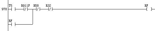

端午节前把输出用的24V电源从plc上的供电端子改到24V开关电源上,做了一个上午没事,下午就放假了,到今天才上班。今天打电话过去问了一下,说今天没有反走的情况,只有一次“死机”,全不动了按任何按钮都没反应,断电重新上电后一切正常,继续观察!

前天把电阻换成1.8k的没用,昨天改了一下程序在工作的过程中不允许反转启动依然没用。RF为JOG运转启动条件。实在找不出程序有什么问题,打算明天去给他换plc!

也有可能是,驱动器输出到电机的线路有问题。

首先,我觉得电源功率太小,楼主没说明86电机是多长的,这个与需要的电源功率有关系,如果是86-80的电机一组也得要最少200W,三组就要600W,电机要是更长电源功率需要更大。还有,就是你的电源的带载输出功率是否稳定。 其次,我估计也是有干扰的问题,不知道这台机器是否有电磁阀或者变频器之类的东东,如果有,离驱动器远点。再者,可以在CW+,CW-之间并上一个204的瓷片电容。信号线最好能屏蔽,把能想到的抗干扰措施都用上,看看效果

这个问题是由于信号电源不匹配造成的,取消5v电源,和plc共用24v电源,在脉冲和方向端加上2k电阻。
