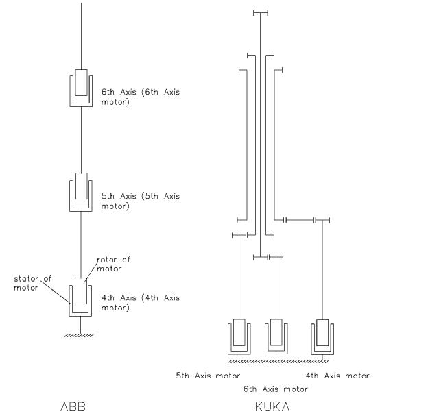

我也关心这个问题一段时间了,我仔细看了这4幅图,看明白的是KUKA机器人的第4、5、6轴电机独立地驱动4、5、6轴;
   但是icechang有没有注意到,现场如果你在操作板上操纵单独转动第5轴时,第6轴会相对第5轴静止不动,也就是第5轴带着第6轴一起转动;单独转动第4轴时,第4轴会带动第5轴、第6轴一起转动,5、6两轴相对于第4轴静止不动;而单独转动第6轴就只有第6轴转动。
   这里是不是要考虑轴间相对运动的问题,比如说第5轴电机驱动第5轴,而第6轴电机是否会为了保持第6轴和第5轴一起运动而驱动第6轴转动呢?(可以这样观察,打开KUKA机器人第3轴和第4轴之间那一段臂上的一个塑料盖,从这个孔中就可以看到当时哪一个电机轴在转动),我身边没有机器人可以观察,只有麻烦老兄了表情,谢谢!一起探索

兄台所言是不是在说轴间的相对运动?我不太明白你的意思!每个轴都有一个独立的电动机驱动,我想不会出现你所说的问题吧!

我是在讲轴间的相对运动,为了好理解,举个例子:比如ABB的6轴机器人,它的4、5、6轴电机没有安装在同一个基座上,3个电机的基座(定子)之间会出现位置相对运动,而kuka机器人的4、5、6轴电动机基座(定子)固定在一起,之间不会出现相对运动。

为了形象地表述我的问题,绘制了一个示意图:
分别考虑两种机器人第4轴电机转动时,5、6两轴相对于第4轴电机基座(定子stator)的运动情况,是不是可以这样说:
   当ABB机器人的第4轴电机转动时就可以带动第4轴以上的手臂运动(此时第5轴电机和第6轴电机不转动),第4轴以上的手臂相对于第4轴电机基座(定子stator)有相对运动;而当KUKA机器人的第4轴电机转动时(此时第5轴电机和第6轴电机不转动),只能使套轴最外层轴转动,内层的5、6轴由于电机不转动,同时3个电机又装在同一个基座上,导致5、6轴所连接的手臂相对于4轴电机基座(定子stator)没有相对运动。
这样的话是不是可以认为:
    ABB机器人只需驱动一个电机就能完成的动作,而KUKA需要驱动3个电机配合起来才能完成?
   KUKA这种机械结构的优劣是什么?不是增加控制难度吗?
这里是小弟拙见,请大家斧正。

兄台真是考虑仔细呀!我明白你的意思了! 我想这种相对的运动要靠控制系统或者软件来处理,才能保证TCP的位置精度。两种结构的差别的确很难确定优劣,可能是各自站在自己的优势来看待问题的吧!不过,我想无论哪种结构,目的都是一样的,只要保证TCP位置准确就可以。

其实,ABB 的机器人也有4,5,6轴的电机安装在一起的,只不过不是在一个基座上,根本上还是区别于KUKA的结构。运动的时候只需要读取每个轴的转动角度就可以算出位置了。

我可能有点钻牛角尖了,帖子发过后我自己也觉得,其实两种机械结构没有什么优劣之分,在控制的时候选取不同的坐标变换方式就行了,控制上其实难度差别不大。
    在这里感谢icechang能和我交流这个问题,通过思辨我觉得又有了进步。
