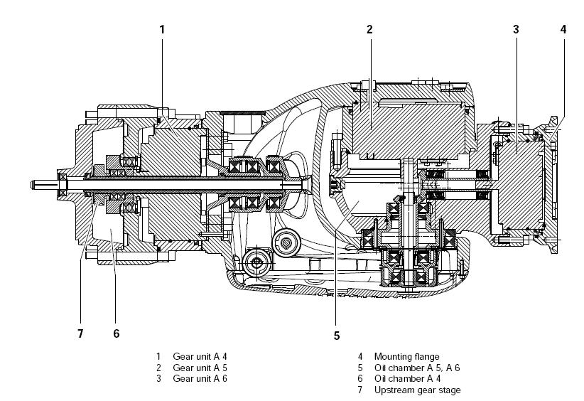

而kuka的4,5,6轴的电机却是集中在4轴的后面,感觉很奇怪,也很想知道5,6轴的动力是怎么传递过去的
见过另一品牌的是通过齿轮和同步带

楼上的意思是 他们使用齿轮和齿型皮带传递动力的? 齿型皮带能够传递那么大的扭矩嘛?

KUKA 动力传递详图

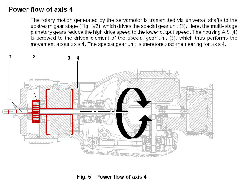

KUKA 动力传递详图 (4轴)

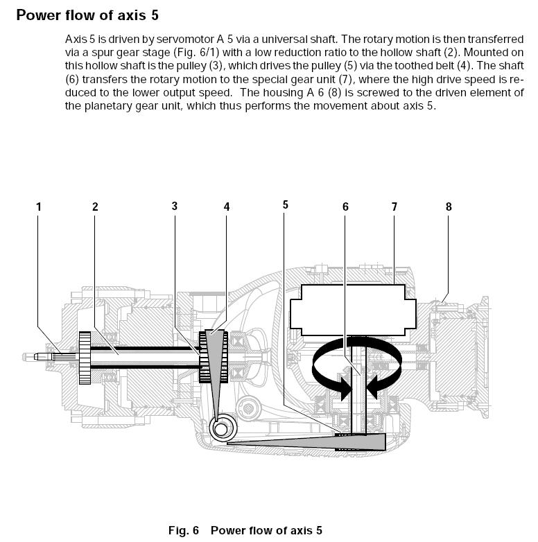

KUKA 动力传递详图 (5轴)

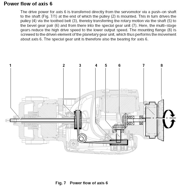

KUKA 动力传递详图 (6轴)

非常感谢楼上的资料!一直想了解的东西今天终于看到了!敢问兄台从事什么工作?
