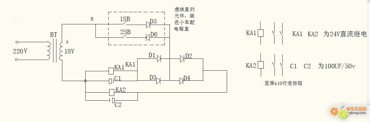

图中D1-D4是整流桥,这样做是因为接线时不凌乱!随小车控制箱里还有一个三相空开,防止接触器粘连,直接停电机!应急用!变压器付端要根据实际情况来选定!矿槽里的四台小车全部改为这种运行模式,效果很好,原来几天或是一天换几个接触器,现在都快十个月了,除了昨天检查换了两继电器,(定期检查)

图中A B 段就是滑线其中的一根

呵呵,我的图与楼主我点象,但没有标出变压器,没有标出继电器电压,没有标出电容参数(以上三项因我不知电压多少合适),没有用振流桥(只用两个二极管,这个不算错)。最重要的是我没想到用三相空开,只想到用个急停,这对按钮坏时有用,接触器粘连就危险了。
总结:经验不足,不能具体选型,安全考虑不足!班门弄斧了,不能实际应用!

#225楼
以下是引用董军在2011/11/16 13:46:45的发言:
你能想出来真的很不错了,至于说安全问题,都是实践后,才能想得到的,真的很不错的

要注意的是电容的极性,不然会炸掉的!

楼主:为了接线不凌乱,使用D1和D2两只二极管可以吗?
