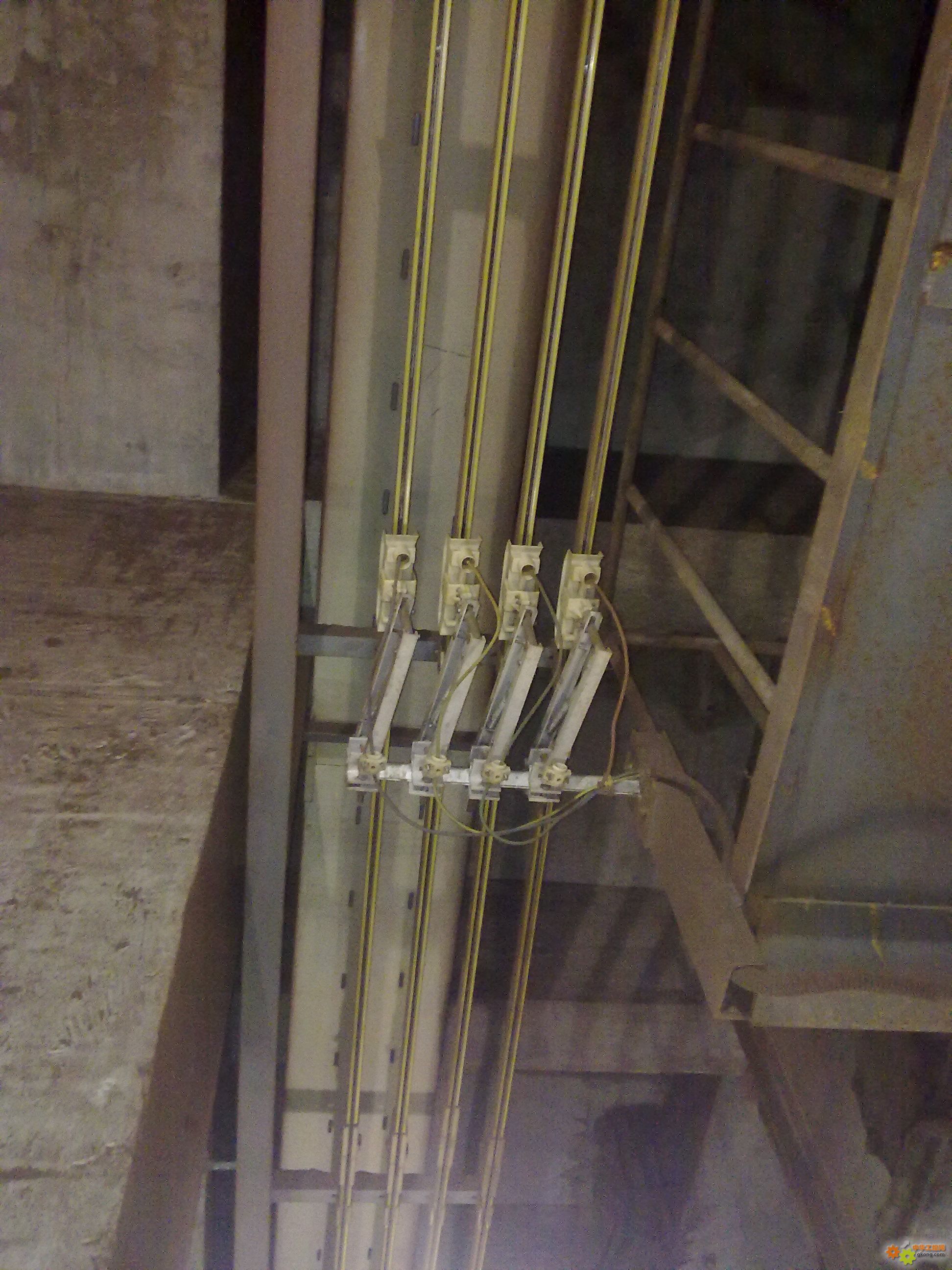

在这和一些电工交往,慢慢了解了一些电工的能力和为人的秉性。有个小伙高压部分非常熟悉,这里大部分操作停送高压,TRT并网,都是他完成的。供电系统的就只认可他,其他人一律不认!到广西的那个(在这的老段长)电工负责人想把他挖过去,待遇和职务都谈好了,就等发工资走人。为了留住人才,我找他本人谈了很多,他要走的理由是:第一他师父在那,可以跟着他学,这边的人的技术没他师父高,没什么学的!第二那边的待遇给的很高。我说:先回答你后一个,待遇的问题我去找段长,会给你一个满意的答复的;再回答第一个,你总是在你师父的庇护下,你不会有长进的,一切他都在你前头把事给处理和解决了,没经过你的大脑,你只是他的一个影子!再有没人想和你师父比高低,但我出一道题,你师父或那电气负责人在三天时间里,给我解决了,我送你走。就我们矿槽上面的卸料小车,总是坏接触器,我想把卸料小车上的机旁箱改到旁边的水泥立柱上,那样不会随车抖动灰尘也小,接触器使用的时间会长很多。情况你也看到了,四条滑线槽从四个集线器到小车上,三相到电机,一线用于控制小车正反转的,控制箱还在小车上,接触器在水泥柱子的小箱子里。他们任何一个人提出可行性解决办法,我找段长让你走人,如果解决不了,你还得跟我学一段时间技术,我认为你行了,你再走,可以吧?
 (各位朋友,这个问题你们也可以想想怎么解决,把你们的想法给贴到网上,希望大家勇于参加,去年十月完工,到现在几乎没坏接触器了,明天我把这个图贴到网上,与大家共享)

          3相近电机的滑线槽中一相常带电,另两相用墙上的接触器控制正方转,小车上的控制箱用一个按钮,墙上配电箱用两个接触器,3个中继,方法参照单按钮控制电机正反转电路(不好意思,不会画图)。不知是否正确

谢你仔细看了今天的贴,可能我没在贴中说明白:电机没动的之前,进电机的三根线任何一根都不能带电,那样不安全!再想想!
