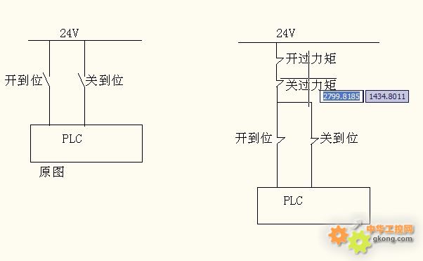

这是昨天贴里的电路图,今天补上

在我还在改热风炉过力矩限位的时候,一个老电工来告诉我,二号炉台天车已坏了几个小时了,生产单位催着要用呢!上去好几波人,都没搞定。要我上去看看!我问是谁让你来叫的,他说是他自己来的,时间太长了,他望着着急;我说我刚来。还是低调点,不要任何事都抢在前头,人家会反感的,要注意别人的感受!也问了下是什么故障,说整个天车都没电!时间慢慢的过去,主管现场的班长(全权负责整个高炉的电气和仪表;从打考勤发劳保,带管库房,工具保管等一切事物都归他管;年轻的段长用电话或对讲机遥控指挥他)屁颠屁颠的跑来找我,要我把手上的活放一放,到天车上去看看!在天车下面往上看,好不热闹呀,当班的电工几乎都在天车上了,除了我和那个段长没在上面,能到的都到了!规模也弄的太壮观了吧,至于吗?
   在天车上问是咋回事,说是零位接触器上不了;零位接触器回路是由过流继电器,门限位,手柄零位按钮等等组成,分片查呀!绕开过流继电器故障存在,饶开手柄零位故障存在,绕开门限位故障就消除了,就能合闸了,就门限位的事了,天车上一共四个门限位,联线都在配电柜外连接的,一时难找到,干脆从端子排上把门限位短接掉,运行起来再说。天车就能运行了。总共没用十分钟。这么一大帮人找了两三个小时。看样子在这厂,天车对他们来说也是老大难的问题。问了几个人:你们对天车的图纸有多少研究?回答我们很少看这图纸!平时也很少坏!但我看了下这个天车,配电柜出来的线在电阻下的已烧坏很多根了,都是反复的包扎,没想办法根除!
  星期五下午是工段设备例会,提到这天车。年轻的段长说早就想改造这台天车,一直苦于没人能带队。希望我能带队把这天车给改了!在会上我没接榜。正在使用的天车没有一帮得力的人弄,几天都搞不定!边生产边改造难度是很大的。再者这么一帮没有改造天车经验的人帮忙,信不足呀! 会后段长问要什么样的条件才能改?我提条件:第一要组织年轻电工培训天车知识,从中挑几个悟性好的给我帮忙。第二材料准备充足!第三把珠海的我的一帮小兄弟,请几个过来,待遇从优,最好能把那边的一个班长挖过来。因为我要指挥全盘,具体联线就没人,我联线就没人指挥全盘,会窝工的!再我不是很了解这里人的动手能力!段长一切都认可,尤其是那(珠海)班长待遇的事情。 (在珠海打造的那支能征惯战的队伍,我要择优带过来!我承诺要把他们带过来的,我走后他们有一些改行不干电工了。望着心痛呀!多好的一帮小伙子呀!)
  十月,珠海的班长被请过来了。在这还是班长,这是必须的!铸铁机,渣池片由他负责。铸铁机加变频器就是他来后,我带着他和那个调阀的小伙一起完成的(也就有了论坛中127楼的那篇文章了,本来是自娱自乐的)
 历时两天的二号炉台天车改造:第一天一早,让炉前工把该吊的东西都吊到炉台上,电工上去焊线槽。(电缆改道)放电缆,穿管,扎线,电机接线等,晚上六点收工;第二天一早也是把要用的东西全部吊到炉台上,天车交给我们了;把所有的控制线和限位线,全部扒掉,重新换新线。驾驶室里更换操作台和联线全部由那班长来完成,我负责全盘指挥,幸亏有他独挡一面。不然没这么顺利完成的。高炉出铁时的巨大热量的烘烤,巨大灰尘烟雾,熏得人睁不开眼,张不开口。环境是糟糕的!说实话这里的电工的主动性很差,要不停的嚎,不停的叫。没珠海那帮小伙用起来顺手!不然完成时间也不会用这么长!(他们都能不用吩咐就知道该怎么做。片区一分,自己各干各的。)晚上七点天车很规范的改完了,交给炉台使用!(到现在已使用十个月的时间了,这台天车再也没怎么坏过了)这天是十二月二十二日,冬至!我请改造天车的人到酒楼吃饭,把段长叫上!
