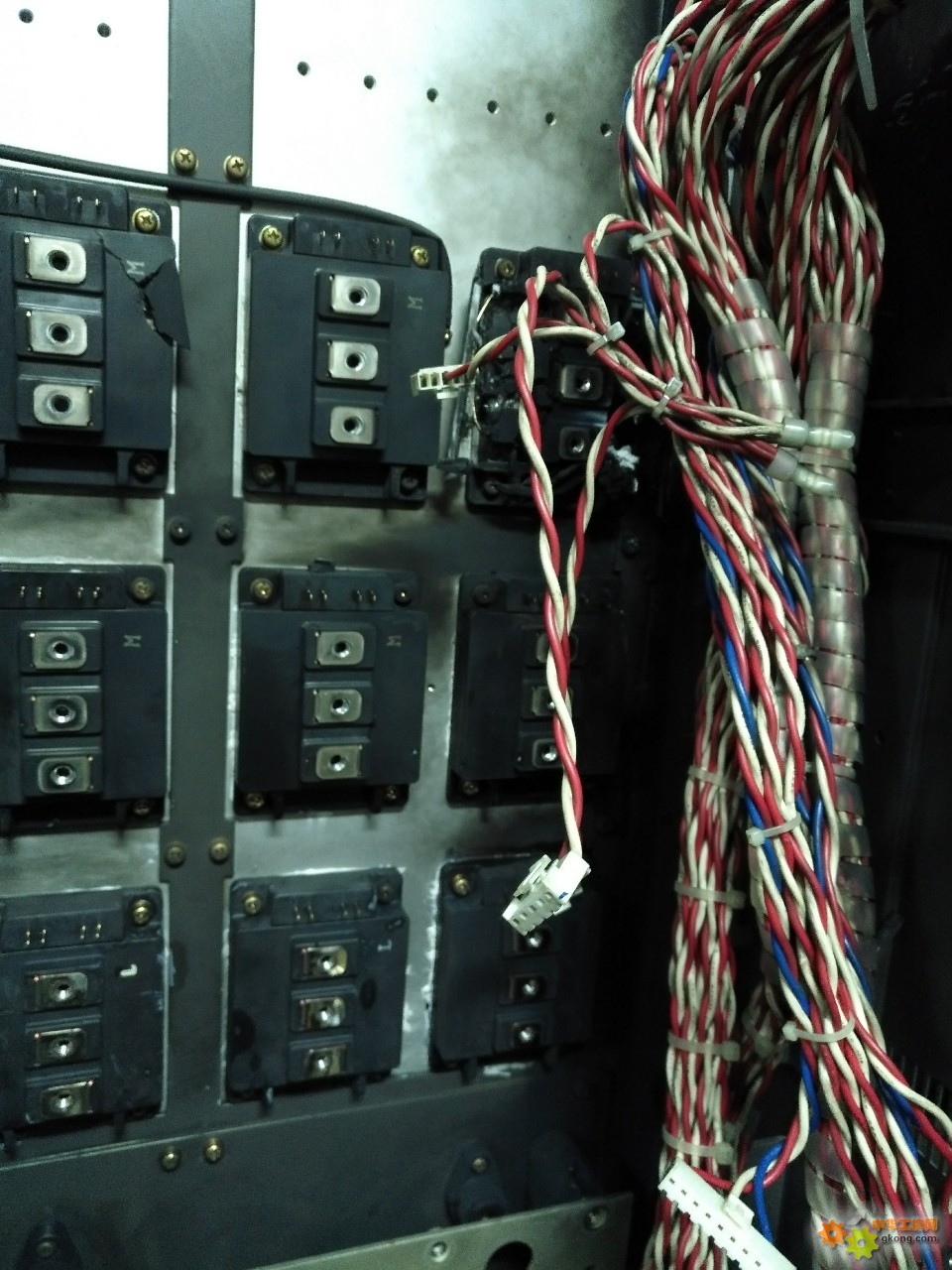

我们大功率280KW富士变频器频繁炸IGBT,原因一直没查出来。
488
凤羽阳IvAOgx
文章数:10
历史总积分:488
注册时间:2017/3/30
发表于:2017/3/30 21:40:02
#56楼
附件为炸毁的一相IGBT

以下是引用kdrjl在2005/1/2 15:50:00的发言:
IGBT就那么娇气?它应该不会轻易的炸。如果因为过电压、过电流、触发的紊乱而炸,那是变频器的制作水平问题了。
一般的采用IGBT作为整流或者逆变电路的元件,里面都有对元器件的自珍断、自保护功能,很偶然的才会炸IGBT。大多数情况是保护起作用,自动封锁功率器件。不信你可以对SIEMENS的MM440变频器做一个试验(其他的通用变频器也应该是可以的,比如ABB、富士等等),将变频器的输出短路,然后上电,他会立即报故障,而不会炸IGBT。这就是IGBT的抗短路功能。其保护的速度是很快的,比快速熔断器还有快。这就是当今的IGBT的一大亮点呀。
IGBT不怕短路,但是他害怕过热(过载)。这是我听一个专家在讲座上说的。如果过载使用,IGBT自身可就没有保护了(变频器对他的热保护也是比较薄弱的),需要注意他的散热条件、环境温度、长期连续的工作电流选择和限制。
[此贴子已经被作者于2005-1-2 15:56:40编辑过]
正解。补充一点建议短路实验不要在有输出时,不要用神州的做实验。
