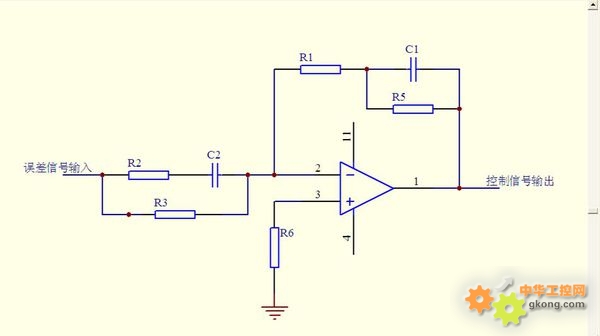

在一个电路中如何区分哪部分是积分电路、哪部分是微分电路?
结合本图,详细说明积分电路、微分电路的构成,如何识别?
拜读了咸老师的《交、直流调压电路原理图解与使用维修》,说C2是微分电容,C1是积分电容,应该如何理解?

#36楼
咸工,N3电压放大部分画错了吧

以下是引用574519025在2016/7/31 9:46:48的发言:
咸工,N3电压放大部分画错了吧
不敢肯定,是测绘电路,手头已无实物对照。
细看一遍,大致无问题。

额,细看一下好像没错,是同相放大器,放大倍数为1+3=4倍。但取样电压最大为0.33*4-0.7=0.62,再乘以4约为2.5v.这样远小于反相端的分压值。不知我这样理解对不对。

没有电压,电流负反馈,电路转速跟着转矩变化。只有过流保护,不跟完美
