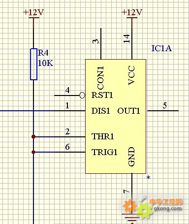

还遇到一个图,大家看看该如何理解,NE555接法如下图,2、6脚接一桥式整流输出脉动电压,DIS1接另外一个NE555的DIS

朋友可以解释的更清楚吗?NE555的OUT端是输出啊,如图的话DIS放电端是输出了,这样可以吗?如果可以的话,2、6端输入脉动直流电,DIS放电端输出什么样的波形?

是不是我的问题太初级啊,朋友们不屑回答啊!

#26楼
以下是引用kx_98在2014/8/26 16:01:26的发言:
是你的问题太复杂,这个波形没人懂

#27楼
呵呵,刚接触电路,比着葫芦画瓢,好多东西似懂非懂,不会有什么难度吧?查了好多关于555的资料,也没看到有这种接法,困惑中。

以下是引用kx_98在2014/8/28 17:54:52的发言:
哈哈,你上的这个图简单到近于抽象。所以楼上朋友说“是你的问题太复杂”,别人无法回答。你起码要给出电路的基本构成和信号的来龙去脉,才好回答你的问题。否则如图所示电路,让人不知所云。

顺便说一句。作为555来说,其实有多个输入端和多个输出端的。换句话说,3、6、7脚均可作为输出端,其中3、7脚信号反向。作为振荡器电路应用时,3脚为矩形波输出端,6脚为锯齿波信号输出端。
具体哪个脚作为输出端,是根据电路的需要不同而为之的。不要局限于电路只能有一个输出端。
就三极管电路而言,基极、射极均可作为输入端,而集极和射极均可作为输出端。无法硬性规定哪个脚为输入,哪个脚为输出。三极管都多个输入、输出端,况555乎?
