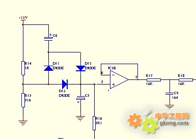

请各位帮忙看下这个电路的功能

怎么没人答复,问题太简单了吗?

回复 #17楼 kx_98
就是个电压跟随器电路,但输入端加这么多二极管的电容,不好理解。好像电路也不够完整,下面的一只电阻貌似引入了什么信号,与分压(基准)相合成后,经电压跟随,送入后级电路。
可能朋友们和我一样,对输入端的二极管、电容一下子看不出其作用,故不好作出解答。
