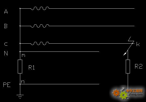

楼主遇到的问题可能是如下情况造成的。
如上图所示,楼主所测得对地电压为130V那一相(假设为C相)发生的是非金属接地,对地电阻为R2,所以其对地电压不为零;再加上上图中m,n两点之间由于接触不良的原因,存在过高的电阻R1,造成了中性点一定程度的电位偏移,致使零线带电,并且也造成了三相对地电压分别为为320,130,240的情况;也正因为这个电阻存在于m,n之间,所以致使你测量接地线时没有电压存在。
注:有一点我没有想通,如果是上述情况,那么零线对地电压应该是90V左右才对,怎么会是120多,难道还存在少量感应电共同作用的结果?希望朋友们接着分析分析。

从惊字看并不惊这是工控人经常遇到的问题比120伏更高也有。也是人身设备事故根源,切记教顺!其原因大致几点1.如果是纯强电电路就是地线有问题(其中要分清地、零、重复接地、概念)电从其它负荷返回(注意其它有自身和另外双重性)。2.如果是强弱电系统(如有电子开关调压、电子电源电路、PLC电路、变频器、电视机、)它们是正常(只要分清接地、接零、电子电路公共端概念,你就知道是正常,所以常用电源隔离变压器)。

52说的详细

应该是零线虚接所致

我不知道大家有没有见到3相5线制变压器出线没有,如果是3相5线制零线肯定带有电压!
如果不是3相5线制是3相4线制出线那就要检查是不是有相线接地或零线虚接!像你描述的相线对地320V肯定有一相接地

估计相线接地的可能性大!!!

同意零线虚接的看法,三相负荷不同造成三相电压不同,零点漂移了。
