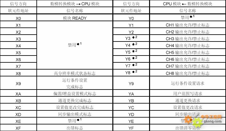

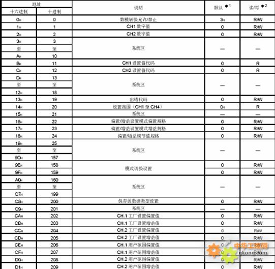

七、 智能模块的使用
信号
缓冲存储器
