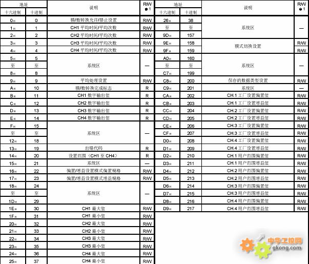

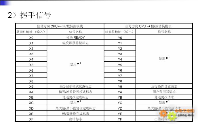

七、 智能模块的使用

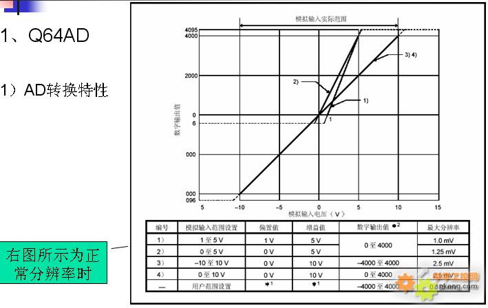

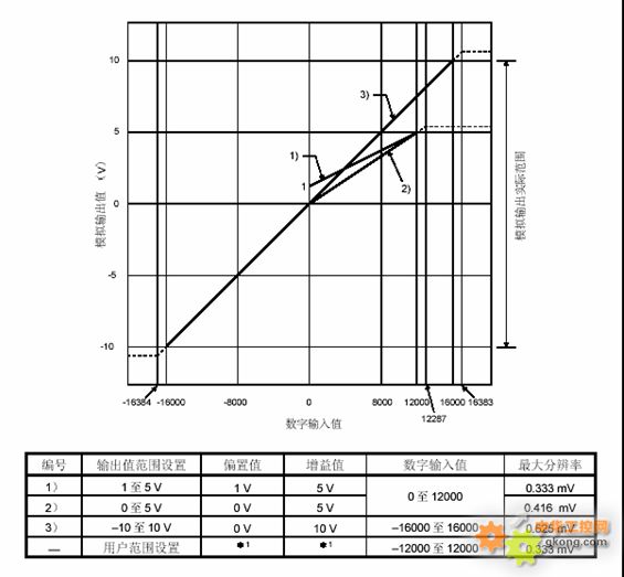

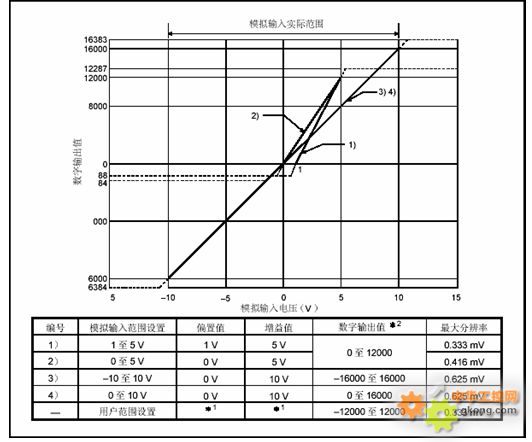

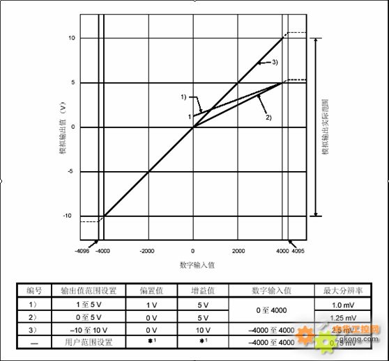

七、 智能模块的使用
3)缓冲存储区
2、Q62DA
1)DA转换特性
124.8008
