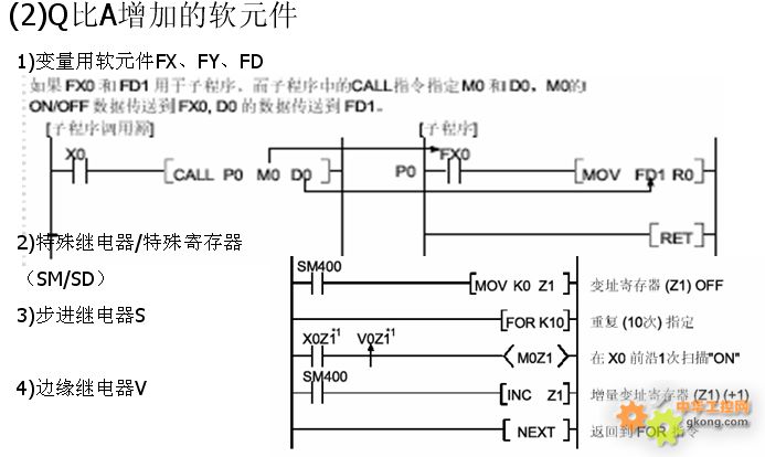

二、Q系列的基础知识
二、Q系列的基础知识
5)累计定时器ST
PLC参数device栏设定ST个数
6)高低速定时器
PLC System内设定高低速定时器测量单位
7)直接链接型软元件(J_\_)
J2\K1X20 J10\K4B0
8)智能模块软元件(U_\G_)
9)文件寄存器(R/ZR)

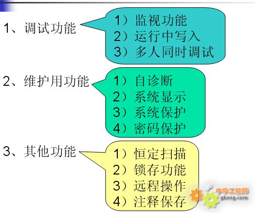

三、软件的操作
三、软件的操作
软件包GPPW GX-Developer
同外围设备的连接GX-Developer的画面构成及对话框的基本操作基本操作
HELP查看故障等

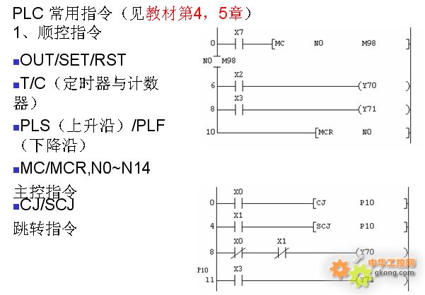

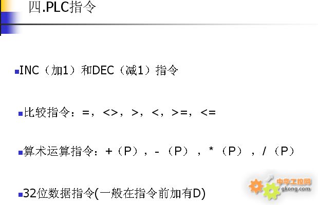

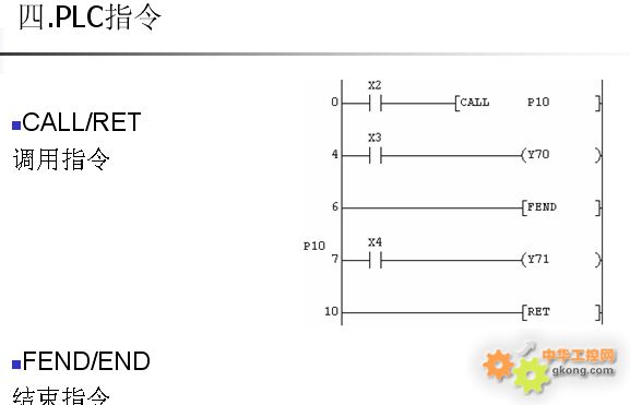

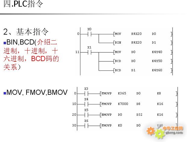

四.PLC指令

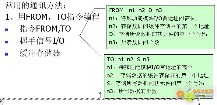

七、 智能模块的使用
智能模块的使用过程:
1 、熟悉智能模块的I/O信号和缓冲存储器;
2 、用GX Developer 正确分配智能模块的开关设置;
3 、用GX Developer 编写正确的程序;
4 、用其相应的实用软件包进行初始化设置和自动刷新;
QCPU可以通过下述方法与智能模块进行通讯
通过实用软件包进行初始设定,自动刷新设定
软元件初始值
FROM/TO指令
