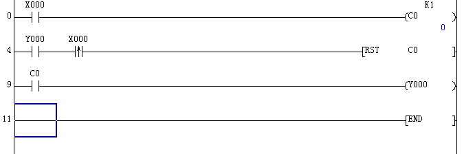

呵呵,才看几天的书,自己编的一键启动,停止程序,不知道各位有简单的?
FX2N系列的PLC
这是程序的梯形图

呵呵;你编这个程序想实现什么?

一个子程序,在很多地方都用得上吧?

你用X000输入信号接通后0.1秒后接通输出Y000,在Y000接通后我不知道你用什么来保持C0不被复位。

以下是引用hanyongmin在2006-8-22 20:35:00的发言:
该程序经写入PLC试验,证明是可行的。
程序分析:
上电后,Y0是没有输出的.当X000没有接通,一切元件保持原来.当X000接通,计数器C1动作,但是程序扫描到第二行,Y000的动合触点还未有接通,所以这时RST C0没有得电,所以Y000不被复位.
第三行,C1的动合触点合上,Y000线圈被接通.
如果此时再让X000接通,在第二行时,因为Y000动合触点是合上的.所以RST C0得电,Y000被复位,Y000线圈被复位断开.
周而复始.
不知道分析方式对不对,也不知道分析得对不对,请高手指正,谢谢!

我也是这样想的,同意6楼的观点

正确,因第二行的X000你使用了脉冲上升沿触发。

干吗这么麻烦直接用指令不就完事了吗
