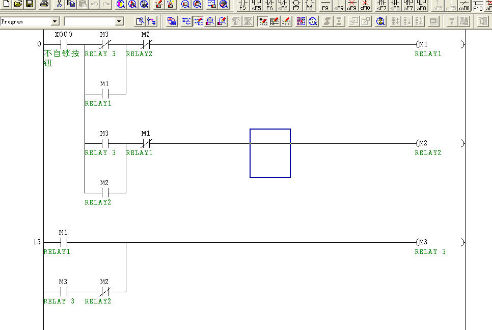

楼上的,详细如何做?请指点,谢谢!

用交替输出指令不就可以实现了
    LDP  X1
    ALT Y1

ld x1
pls m0
ld m0
ani y0
ld y0
ani m0
anb
out y0

#17楼
以下是引用liangjianky在2006-9-1 16:51:00的发言:
谁会只用继电器控制啊?
用微分指令加ALT不叫本事。看看手册就会的东西。上面是纯继电器的图,M3的开关点接通输出。

#18楼
huifu
用ALTP功能指令就ok了,切!

#19楼
18楼程序有问题
M1 M3 保持后 M2如何带电 M1如何断电?
需要修改 自己看看吧
