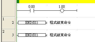

各位好,打算帮朋友搞点东西,所以接触到了plc,荡了东南大学的教程稀里糊涂的看了一遍,omron编程手册读了一些,再有就是网上搜了一下,找到这个论坛,花了几天时间大致看了一些。
身边没人弄过plc,所有知识比较费劲,好在以前接触过单片机,再有就是一些弱电工程经验和以前做过音响产品的一些底子,仓促上马,还望前辈多提指导意见。
昨天买了材料,一台cpm1a,20CDR-A-V1(900人民币),买了cif01线(我看就是两个插头线连在一起),300人民币,含cxp6.1,呵呵,个人用,也不知道上当没?
买了cpm1a-20cdr-v1,联好线,就接了一个开关,编程也很简单。
ld 00000
out00100
end
目的:0。0通,输出1.0通
用的CXP6.1
报错日志:入口01,02口内存错误,03、04、05无end指令。
---------------- PLC: ''''试验1'''' (PLC模型 ''''CPM1(CPM1A) CPU20'''' ) ----------------
编译...
[PLC/程序名 : 试验1/新程序1]
[段名称 : 段1]
[段名称 : END]
警告:多重END 在条 0 (6, 0)
试验1 - 0 错误, 1 警告.
这是我的第一次运行呀,啥意思,求救了。

发表于:2006/8/11 17:30:00
CPM1 CPU 20 Io Allocate Code
INPUT IO......0 CH ~
OUPUT IO 10~
1)
您將0.00 INPUT 輸出到1.00去...?不對。但是;程式編譯是不會產生錯誤的。
2)
多重END COMMEND 不是致命性錯誤!此時;以最接近程式尾端的END COMMEND為基準。因此;錯誤原因為:END COMMEND多重輸出。

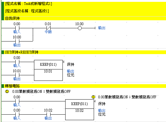

报告老大,我错了,输出地址是01000,也就是10.0,修改后没问题了。不过,状态不锁,就是输入一没有,输出就断开,明白了一些,循环扫描,办法一:重新编程,办法二:换带锁按钮,问一句,现在还有用带锁按钮的吗?感觉电控柜基本都是触发方式,别笑我,没接触这个领域,估计很菜的问题了。

簡單的三種;還有其它方式;給你參考:
1)自我保持
2)SET保持+RESET保持
3)轉態電路
看圖說話:

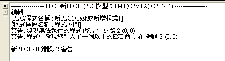

发现2个小问题,还在查资料,1是用cxp6.1不熟,用梯形图画总出红线报错,比如本来我画的是好像or(引用的那个图标),可他告诉我错,查语句居然是ld,只好在语句表中改,还没找到,就用笨办法。
2是不知道带电插拔会不会有问题,问题是这样的:cxp运行时,plc run灯亮,可以运行程序,关掉cxp连着线,就不行,我就关电脑,关plc电源,拔掉数据线,再开plc就行了,问一下,数据线恐怕不能热插拔吧

1)
PRESS F7檢查錯誤來源!修正之。
2)
沒關係。
PLC SETING中設定PLC為開機RUN模式。
