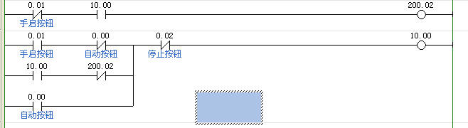

我那个小程序先缓缓吧,思绪还没理清,先说这个:
手动启动按钮,自动按钮启保停如何兼顾:自动按钮启保停简单,手动按钮按下后,启动,抬手(按钮断开),停止。这两个连在一起,就打架。打算启保停用out,手启动按下(即检测从0到1)置位(set),抬起(检测从1到0)复位(rset),总不行。
各位说说。编程如下(还不会贴图,见谅),错误是肯定的,不知如何解决
LD 0.00
OR 10.00
ANDNOT 0.01
ANDNOT 0.02
OUT 10.00
LD 0.01
DIFU(13) 200.00
DIFD(14) 200.01
LD 200.00
LD 200.01
KEEP(11) 10.00
END(01)
已经解决,如下:
0.01-手启按钮;0.00-自动按钮;0.02-停止按钮
LD 0.01
DIFU(13) 200.00
DIFD(14) 200.01
LD 200.00
OR 0.00
LD 200.01
OR 0.02
KEEP(11) 10.00
END(01)
大家看看,有啥问题,out能做吗?

以下是引用利昌機電在2006-8-11 20:14:00的发言:
簡單的三種;還有其它方式;給你參考:
1)自我保持
2)SET保持+RESET保持
3)轉態電路
看圖說話:
第二,第三电路须改动,现在这样1000会振荡.将0000微分一下
