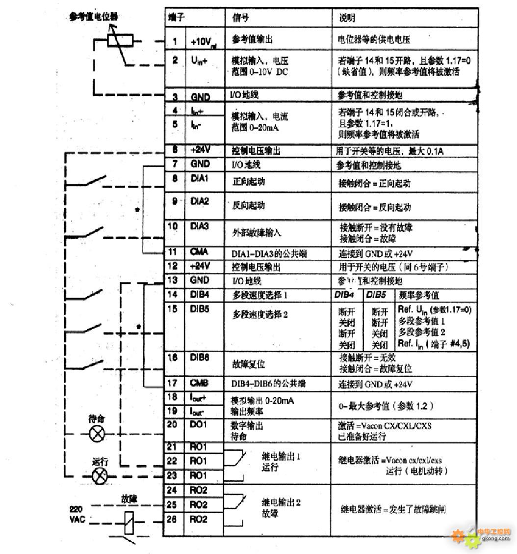

原变频器为端子控制,面板有显示STOP,remote,ready字样,无任何当前报警或当前故障信息。
已在M4菜单中设置控制源为pannel(面板),面板显示ready,pannel,也无任何当前报警或当前故障信息,但按键run没有启动。
进入M6,查故障历史记录,有几条Earth Fault(接地故障),一条Input Phase(输入缺相故障);进入M5,查故障当前实时记录,为No Fault(无故障)。
L1-L2加380VAC,不能启动试车,何故?缺相?
[此贴子已经被作者于2026/9/22 9:31:29编辑过]

还有转速给定要设置

是不是你得把最大 最小频率 电流  电机额定功率 电流等等 给设定好了,达到启动条件了才启动吧

以下是引用limassol在2026/9/22 8:20:09的发言:
还有转速给定要设置
都是原设备默认,原设备运行正常。

L1-L2加380VAC。。。似乎有说法,伟肯变频器具有三相输入检测,而且,缺相不报警,直接封锁运行命令?

端子没给启动使能

以下是引用AlsacePMuhLG在2026/9/22 9:06:13的发言:
端子没给启动使能
查手册,似乎没有哪一个端子具有使能功能。

那参考频率没给定?

以下是引用AlsacePMuhLG在2026/9/22 11:57:19的发言:
那参考频率没给定?
参考频率也给定了,12HZ。
难道是缺相保护?历史故障记录有缺相故障报警,但当前(Active Fault)故障报警中没有任何报警,而且,上电后,面板也没有故障报警信息。
