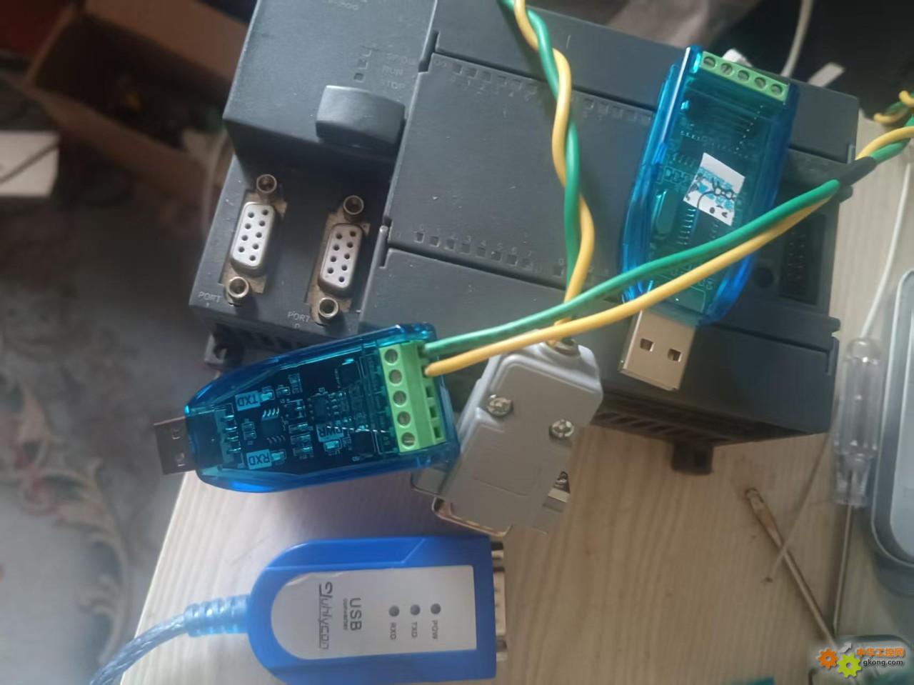

在网上买了两个USB-485模块,用于连接S7-200,S7-200有两个DB9通讯接口,将485模块插在靠内的DB9接口上,可以正常通讯,而插在靠外的DB9接口上就不能通讯,两个模块都一样,靠内的正常,靠外的不能用。此时,任何人都不加考虑的认为是外接口有问题。
但我换用其他品牌的485模块(不止一个,多个),内、外两个接口都能正常通讯,也就是说两个接口都没问题。
这么说的话,485模块没坏且能用,PLC的接口也没坏,也能用,可他们一对一的组合起来,就来了问题了。
我估计是PLC与485模块在通讯指标上,多少存在着问题,也就是说兼容性方面欠缺。比如说,PLC接口的阈值有点高,而485模块产生的电平数值不够,由此就无法接受数据,不知这样理解对吗?

不管啥牌子,主要是芯片,认准FTDI那个232芯片,
推荐力特的USB-RS232,然后再买一个RS232-RS485的头就好了,无源的。

所有的485模块都是CH340芯片,也就是说有问题的、没问题的都是CH340芯片,只能说同是CH340,质量却不一样。

用西门子几百块的电缆基本是没有任何问题的。这些便宜的转接器偶尔出点问题也正常。

这种照片上的绿色透明的, 我们也买过, 不稳定, 尤其是和西门家的通信不太正常.
还是老牌子的dt,ut的要好点.
usb转232再转485, usb转232的芯片, 大概就4家, 型号大概是PL23xx, CP21xx, FT23xx, CH34xx, 其中FT的被认为最好, CH的最便宜.

你的线不好。有的串口线,在某些波特率下工作不稳定
