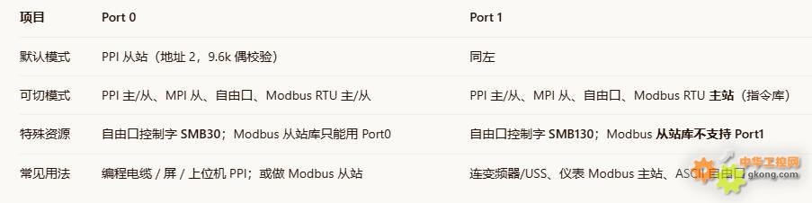

恐怕程序没有指定1号口吧

用其他品牌的电缆,两个口都能通讯,唯独有问题的电缆只能与靠内的口相连。

故障现象确认
设备:西门子S7-200 PLC(具体型号未提供,通常为CPU 221/222/224/226),USB转RS485转换器(特定品牌A,两个;其他品牌B/C等,多个)。
现象:品牌A模块接S7-200靠内DB9口正常,靠外DB9口失败;品牌B/C模块接两个口均正常。
已排除:S7-200两个DB9口硬件损坏的可能性极低(因其他品牌可通);品牌A模块完全损坏的可能性低(因靠内口可通)。
关键事实:S7-200 CPU上的两个RS485通讯口(Port 0和Port 1)在电气上是独立的网络接口,并非简单的并联扩展。虽然它们使用相同的协议栈,但在物理层是隔离或半隔离的独立收发器通道。不同品牌的USB转485模块内部电路设计差异(如自动流控芯片、光耦隔离、电源取电方式)会导致对特定PLC端口的适配性不同。
