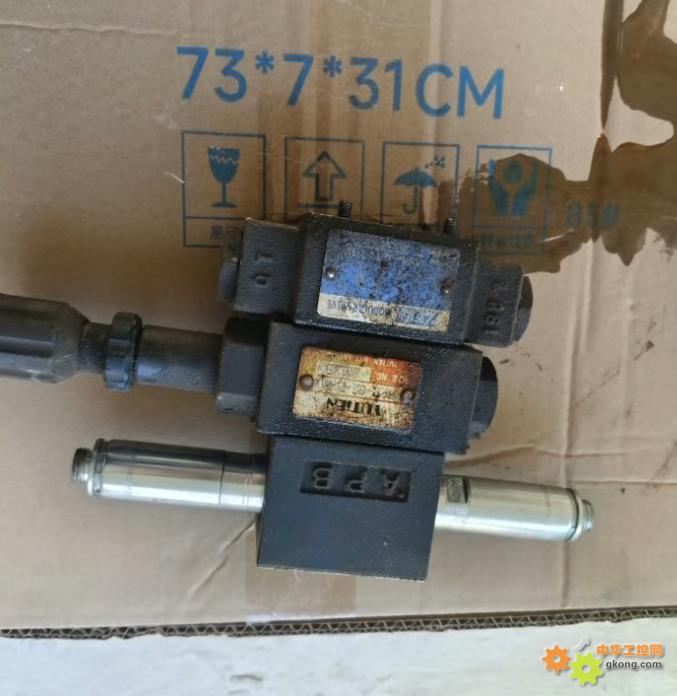

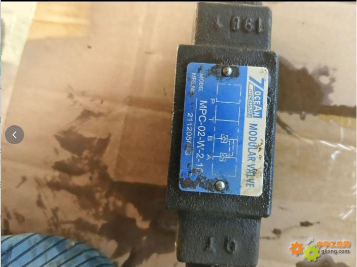

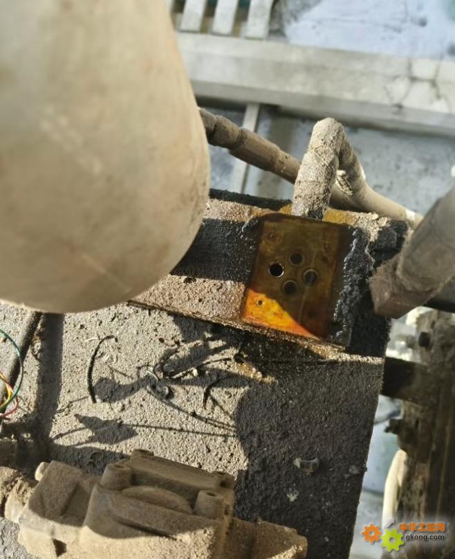

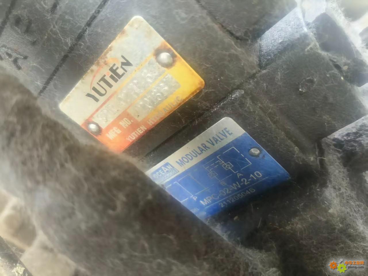

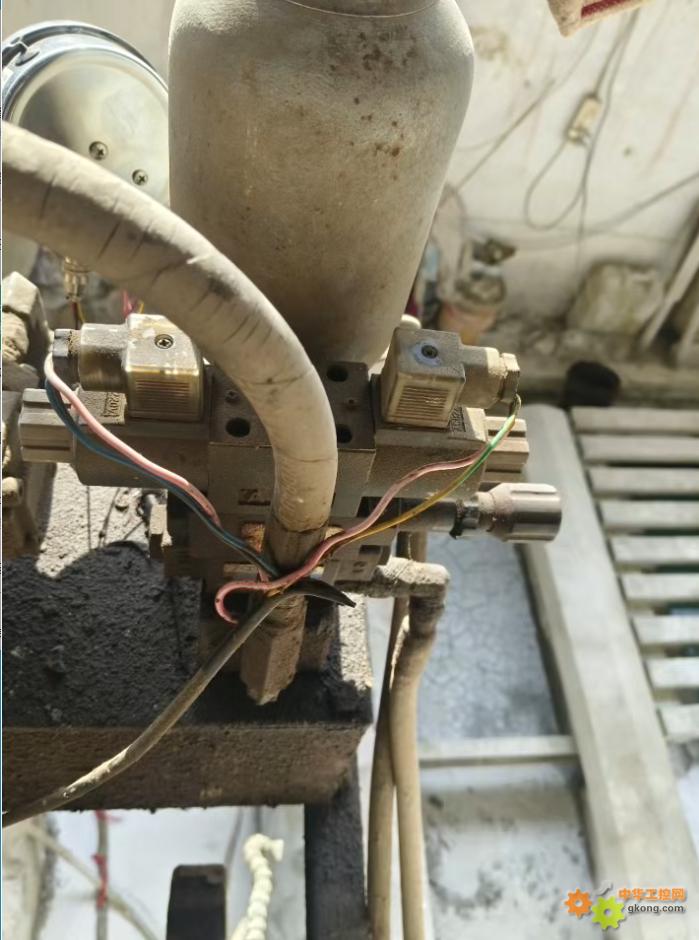

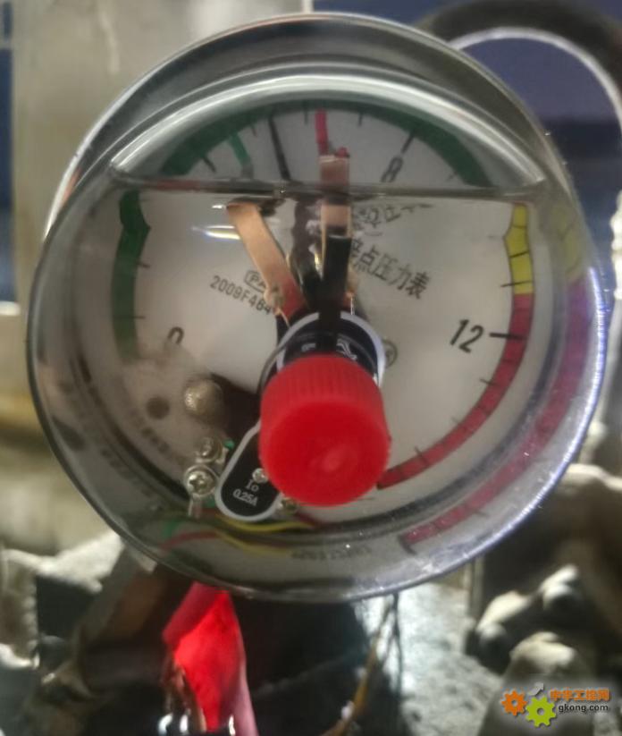

客户的老机器,十几年了。上个月修过也是保压,把液压锁,换向阀,调节阀都清洗一遍,重新装上就好了半个多月。然后就6MPA大概 3分钟 掉压到4mpa。正常大概一个小时也不一定会掉压。
后来客户跟厂家联系,厂家说可能是液压缸内漏了。我去了现场确实发现有个液压缸的外密封渗油。告诉客户可以换换看看。今天液压缸到,换了其中一个往外渗油的液压缸。试机和更换前一样。至此 陷入迷茫中。到底哪里故障呢?又想到会不会是蓄能器呢?客户说旁边有台正常使用的机器。可以代换试试。换下旁边的蓄能器更换到故障机上。发现掉压更快了。不到一分钟就掉到4mpa以下。无奈,还把原来的蓄能器换上。重新打压试机,发现竟然好了,能保压了20分钟了还没掉压。感觉好奇怪。冷静想想,难道是原来的液压油脏液压锁轻微卡滞,换蓄能器的过程中把脏污冲掉了。然后能保压了。实在想不出其他的原因,各位大神发表发表意见。谢谢

肯定内泄漏 看油路图就知道了

如果储能没问题就是缸或阀门内漏,缸很容易检查,阀门内漏相对难点,只好换

如果储能没问题就是缸或阀门内漏,缸很容易检查,阀门内漏相对难点,只好换[表情]关键现在不明不白的好了,蓄能器拆拆装装就好了。一脸懵。只能怀疑油脏

液压维修不在现场不好说,影响的条件太多了,内漏,阀芯不回中都有可能

这种现象,跟液压油脏也有关系的,我以前遇到过,油液中有杂质影响转换阀正常复位,也可能与阀体密封圈有问题等。

阀芯可能磨损
