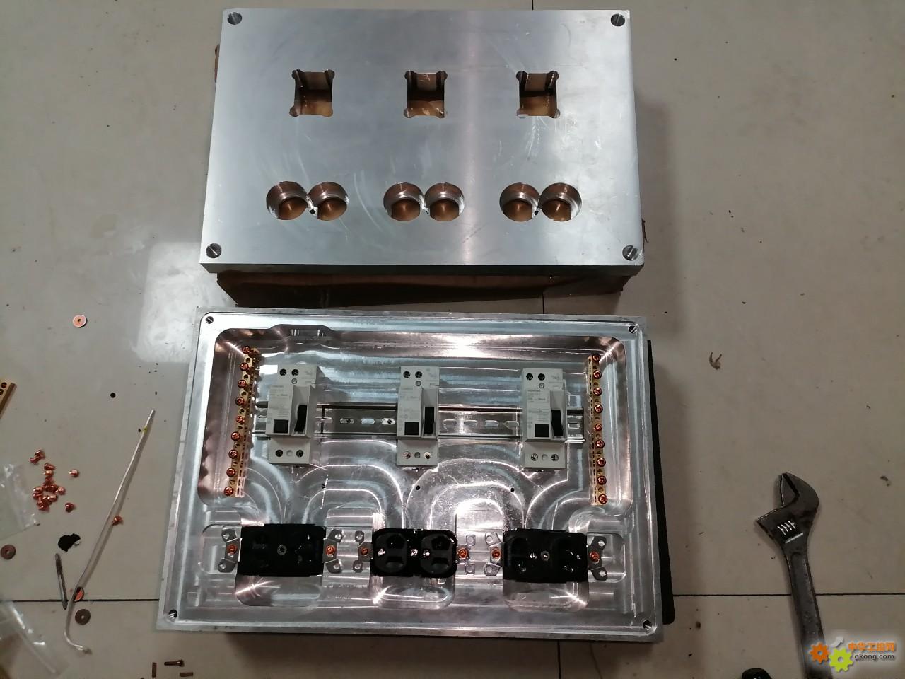

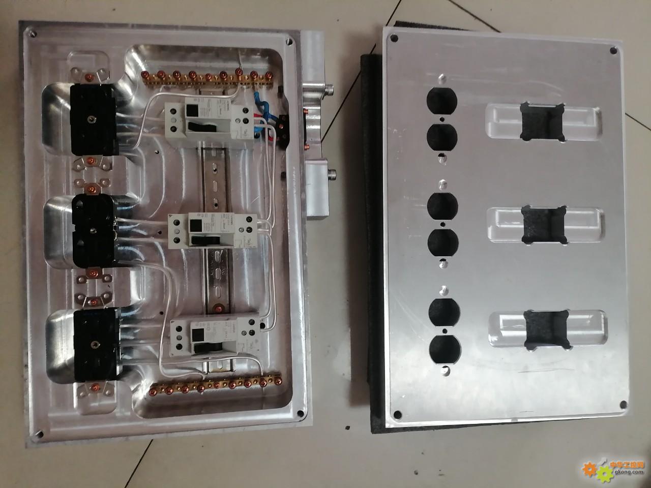

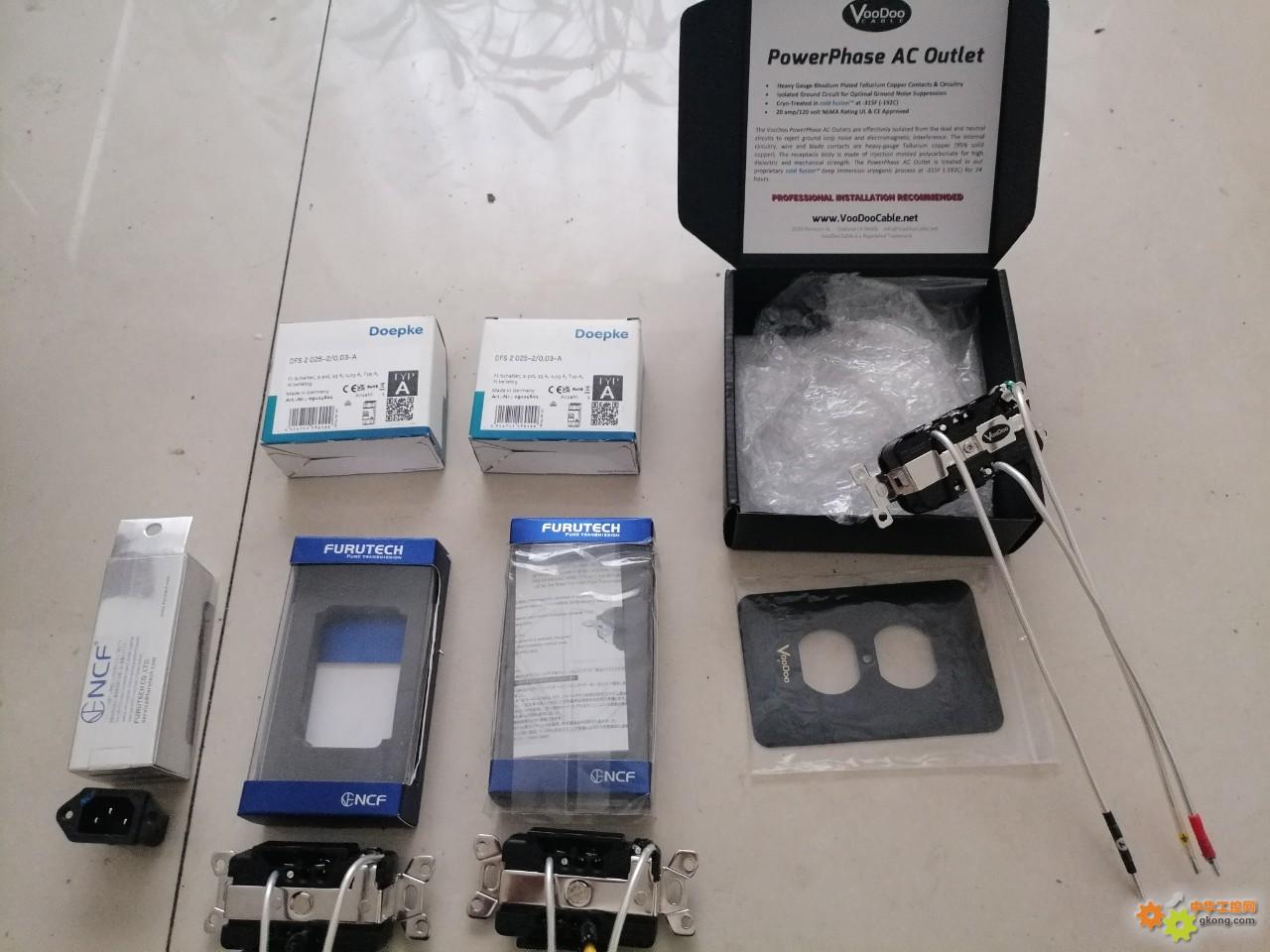

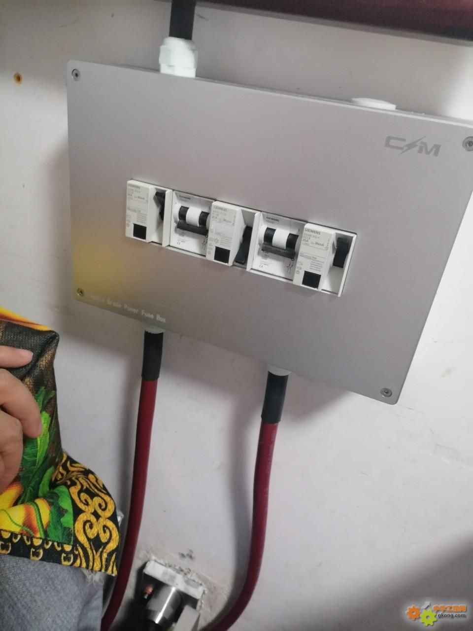

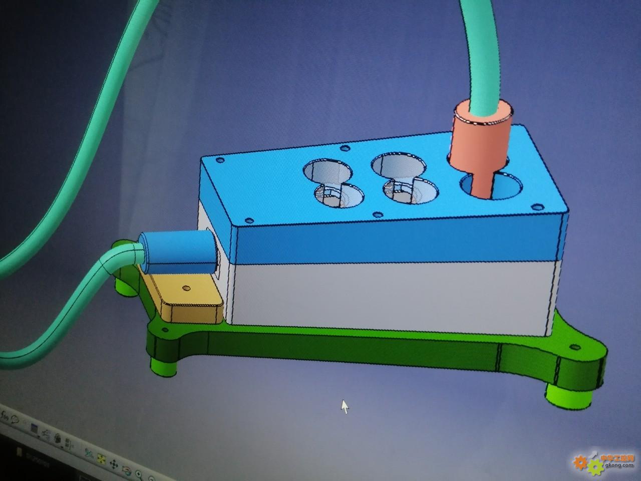

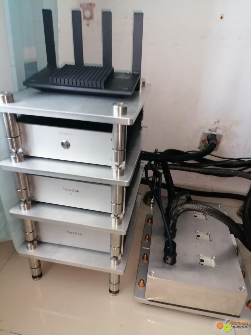

使用电脑与音响的时 配电箱与插线板是常用的 但是配电箱与插线板 进行连接会增加接点 增加线材数量
传统的美标排插设计
决定合并一下两者的功能

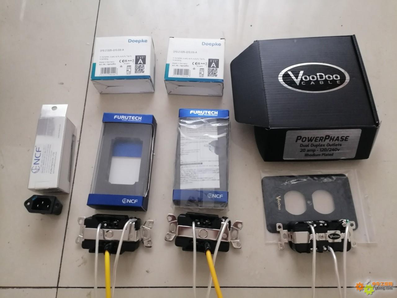

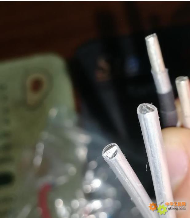

采用美国巫毒镀佬旗舰插芯与日本古河NCF GTX-D镀佬旗舰插芯 机线采用3毫米单股芯 纯银 线

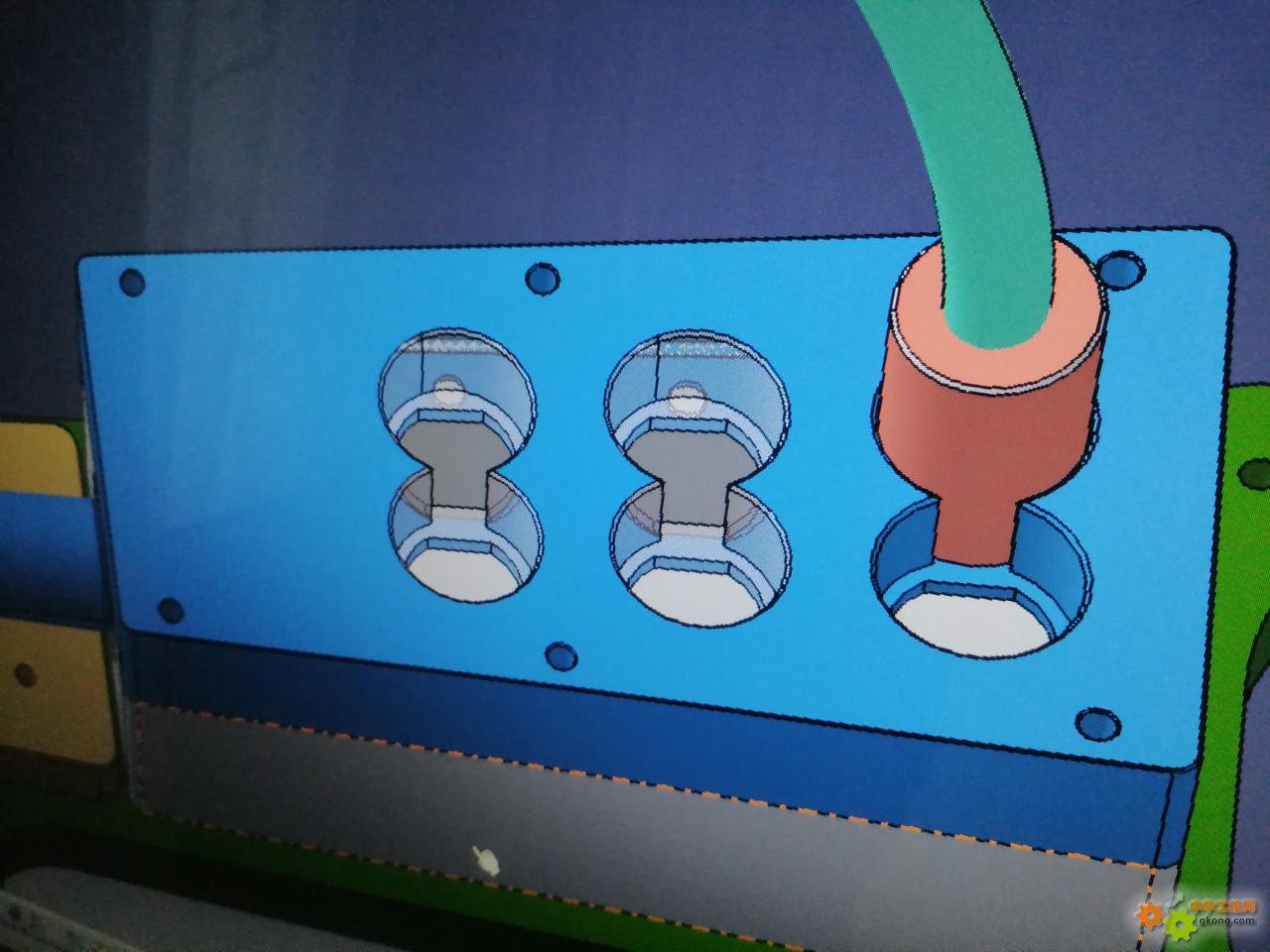

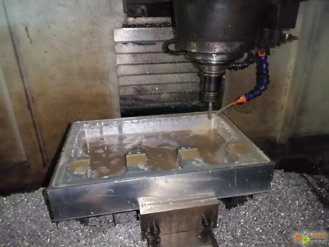

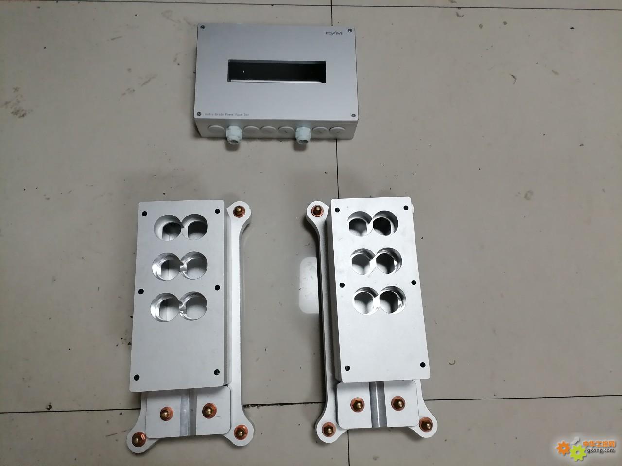

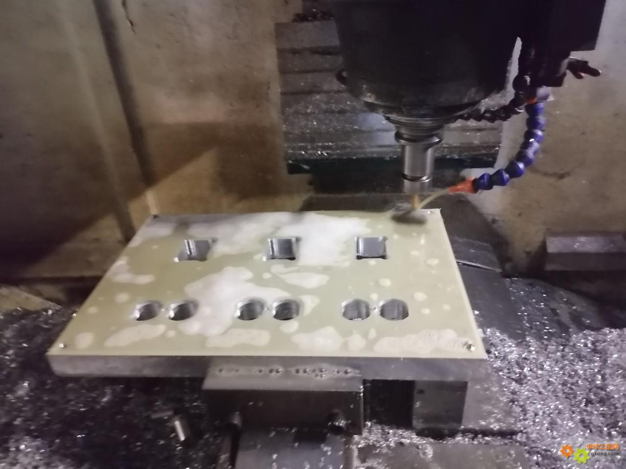

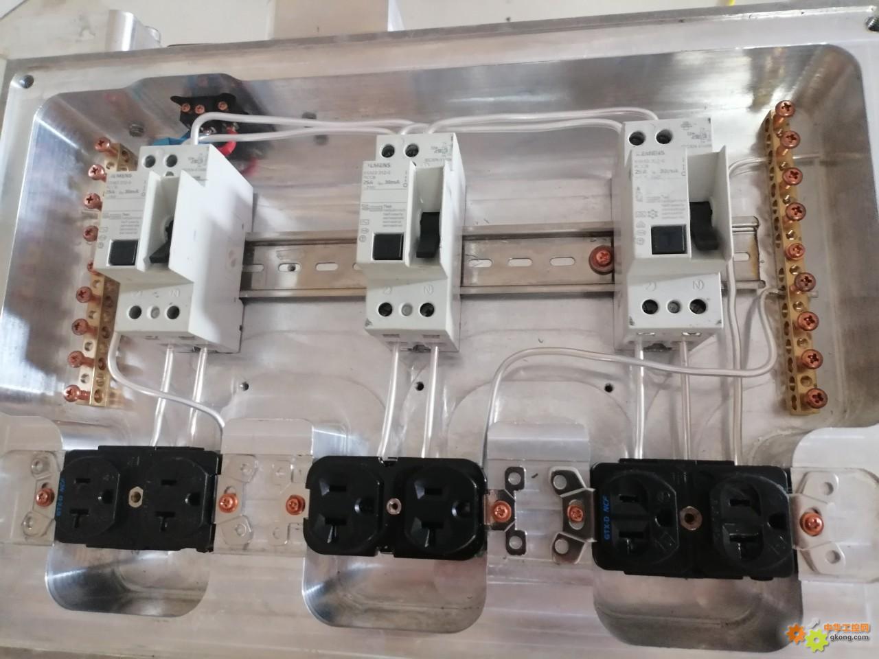

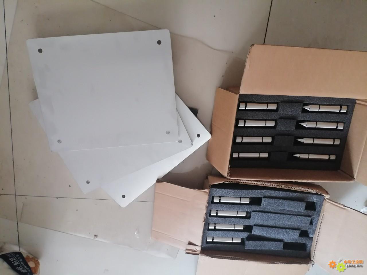

开始机械加工

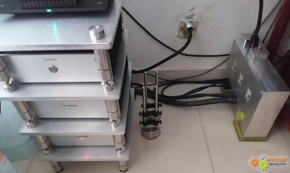

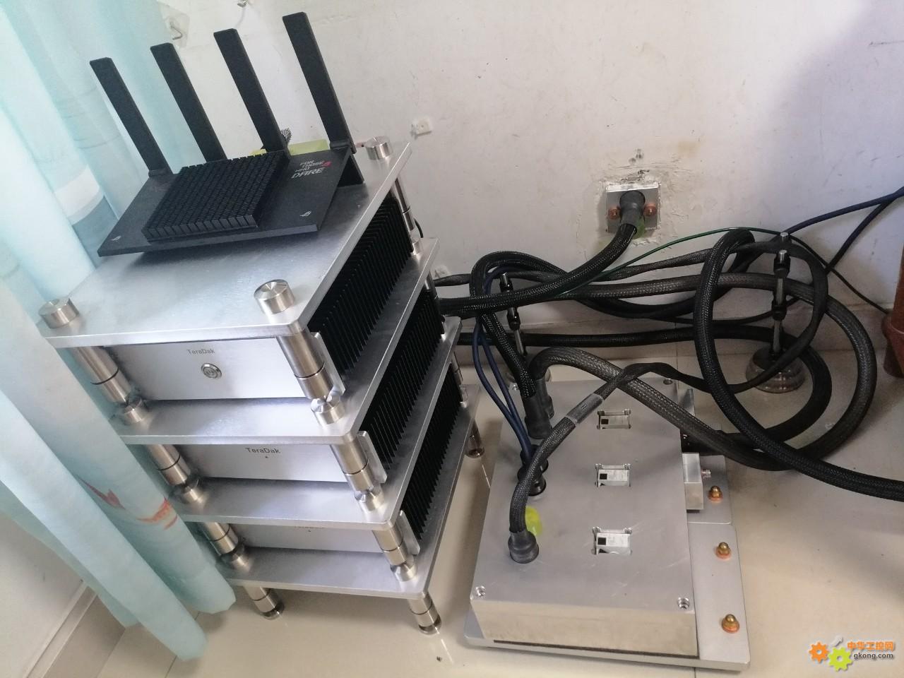

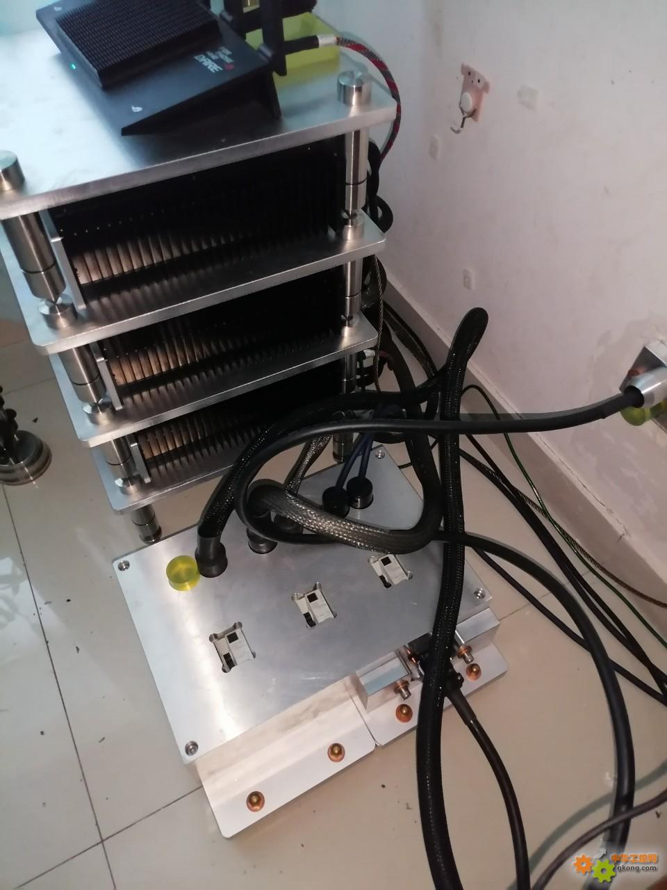

开始组装

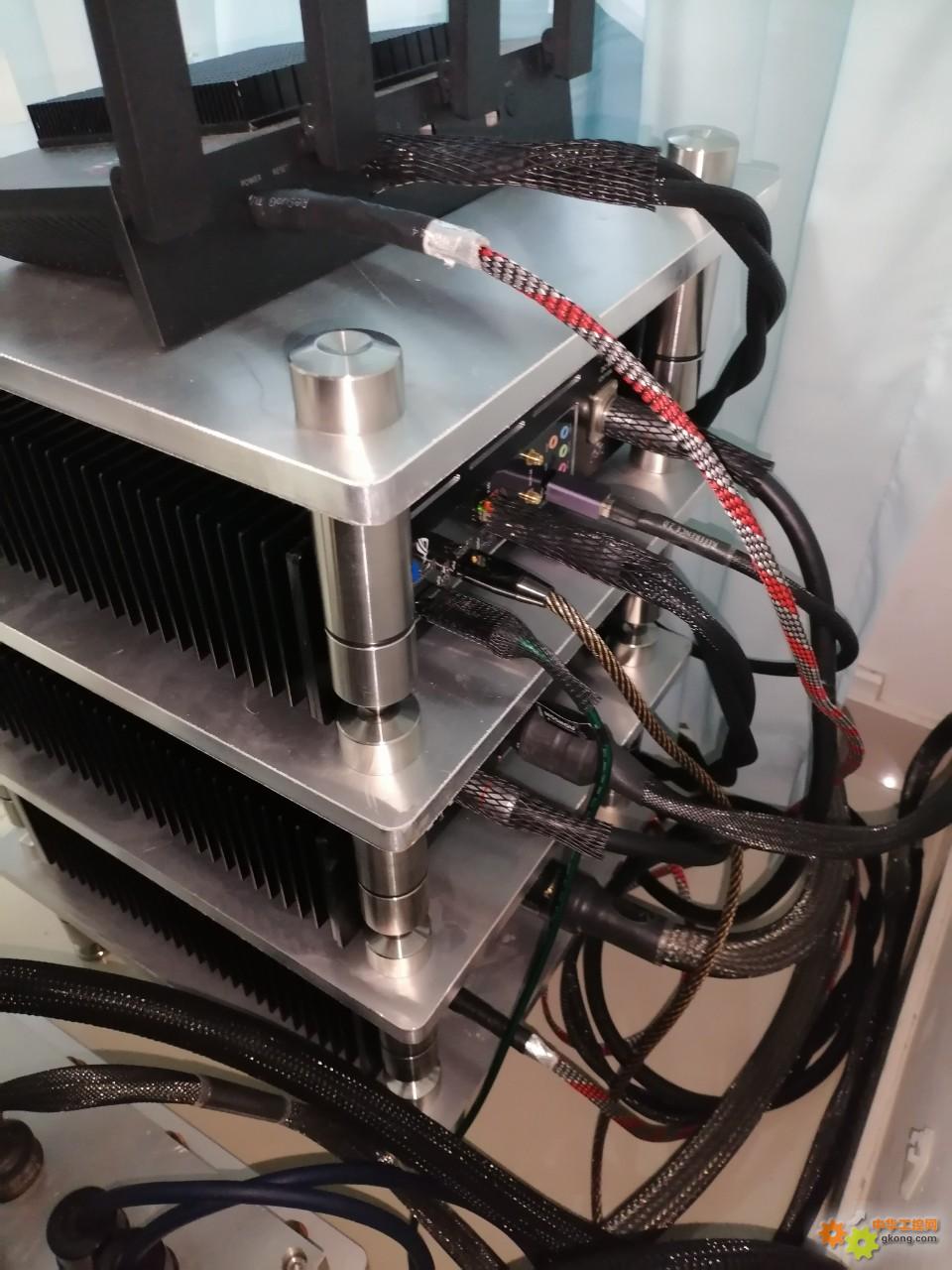

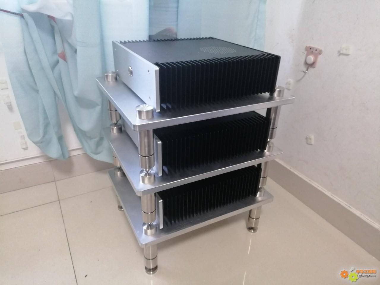

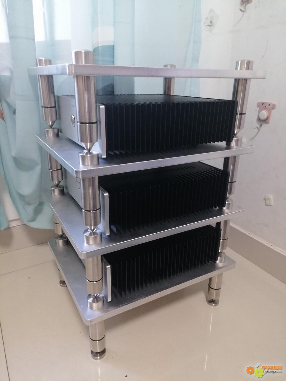

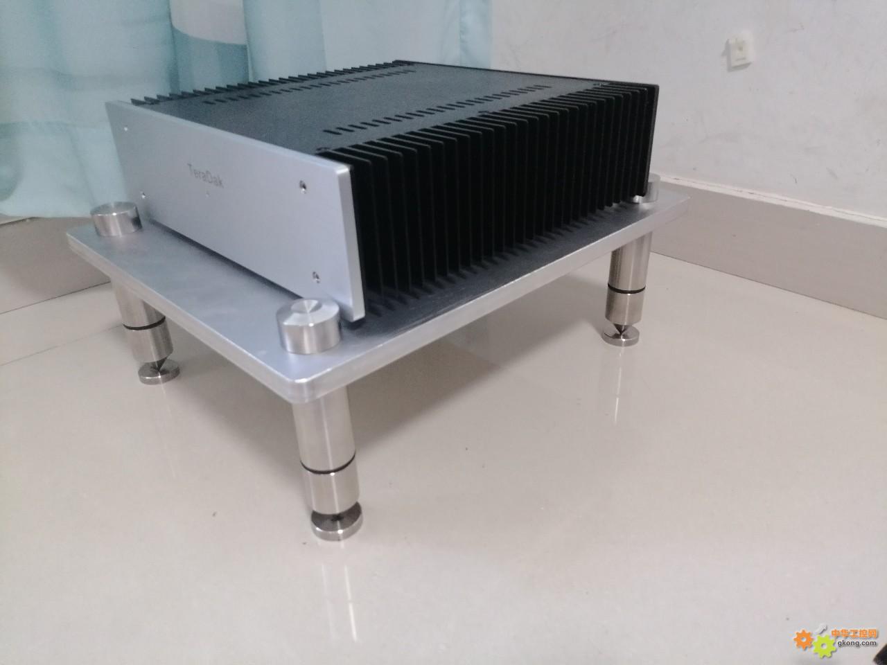

组装一个设备机架 用一整张铝合金板 切割几片铝合金格层板

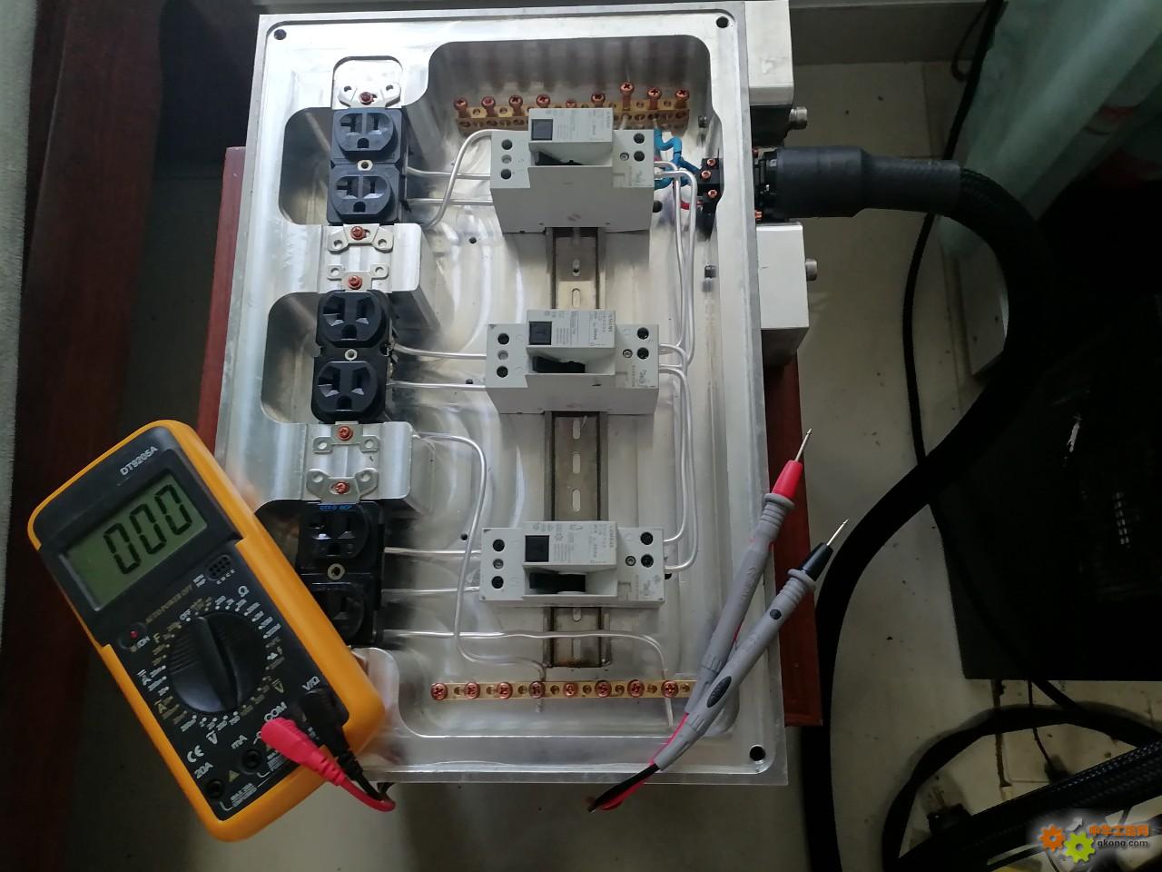

设备通电调试

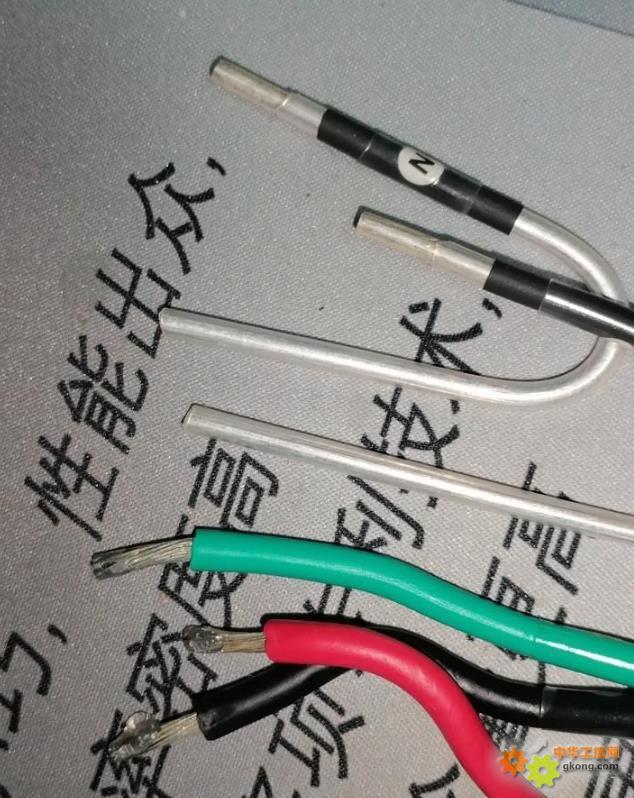

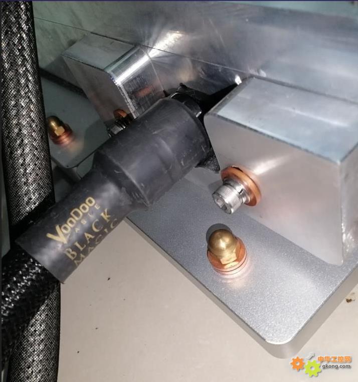

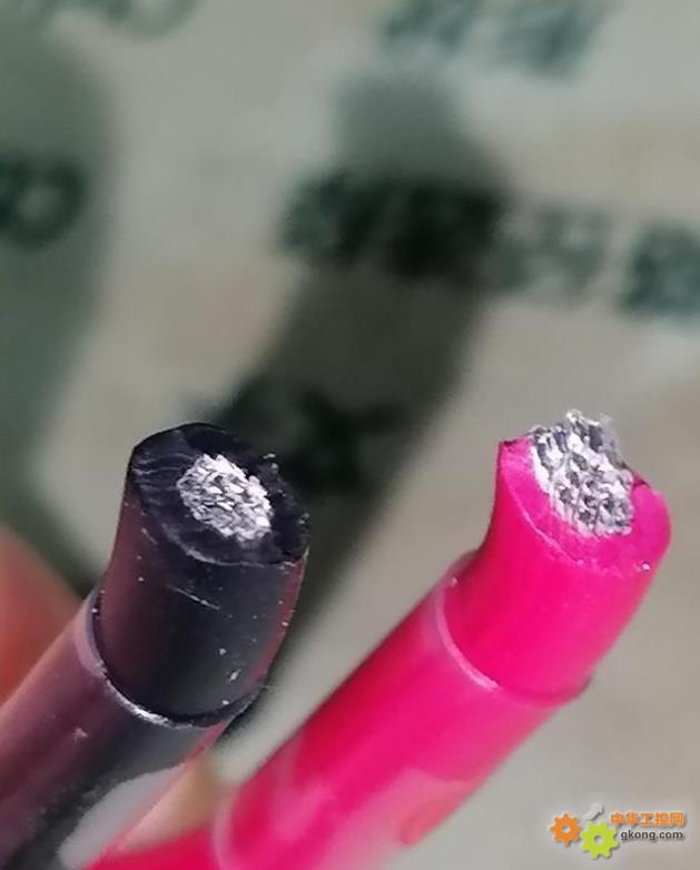

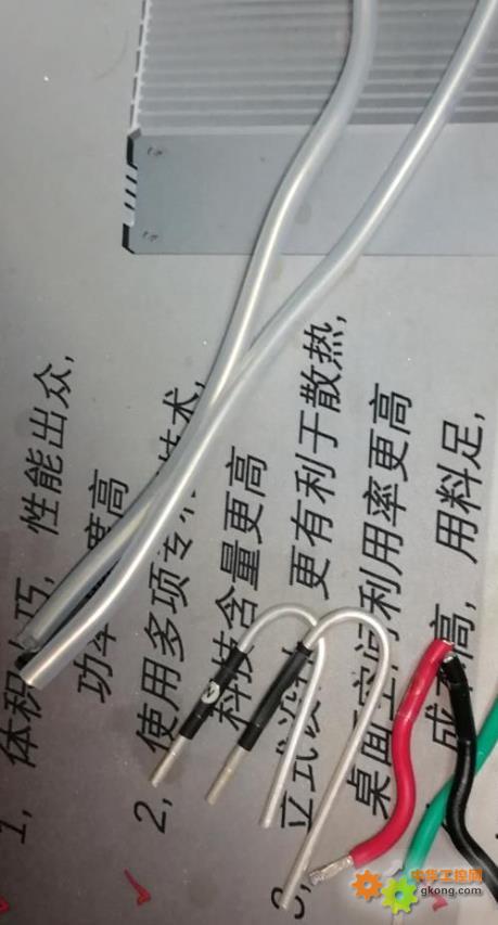

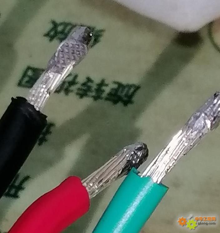

使用欧亚德M1 旗舰插头 使用4平方纯银 多股软线 做总线
4平方纯银 多股软线
4平方多股纯银线 上锡后 锡与纯银 颜色 对比
7平方单股芯 纯银线
4平方多股纯银软线与7平方单股芯纯银硬线对比
[此贴子已经被作者于2025/7/25 22:04:42编辑过]

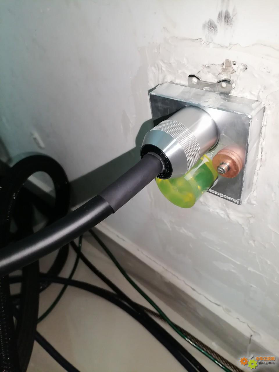

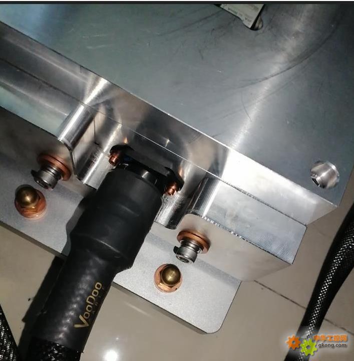

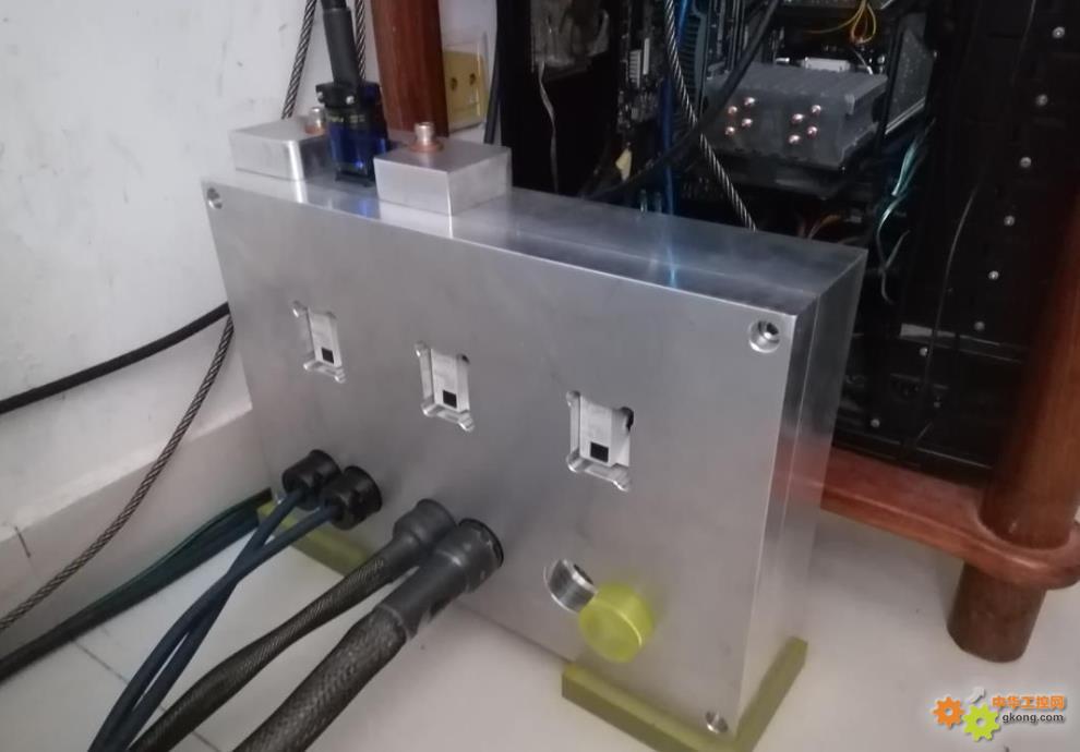

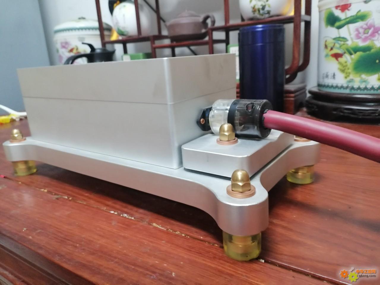

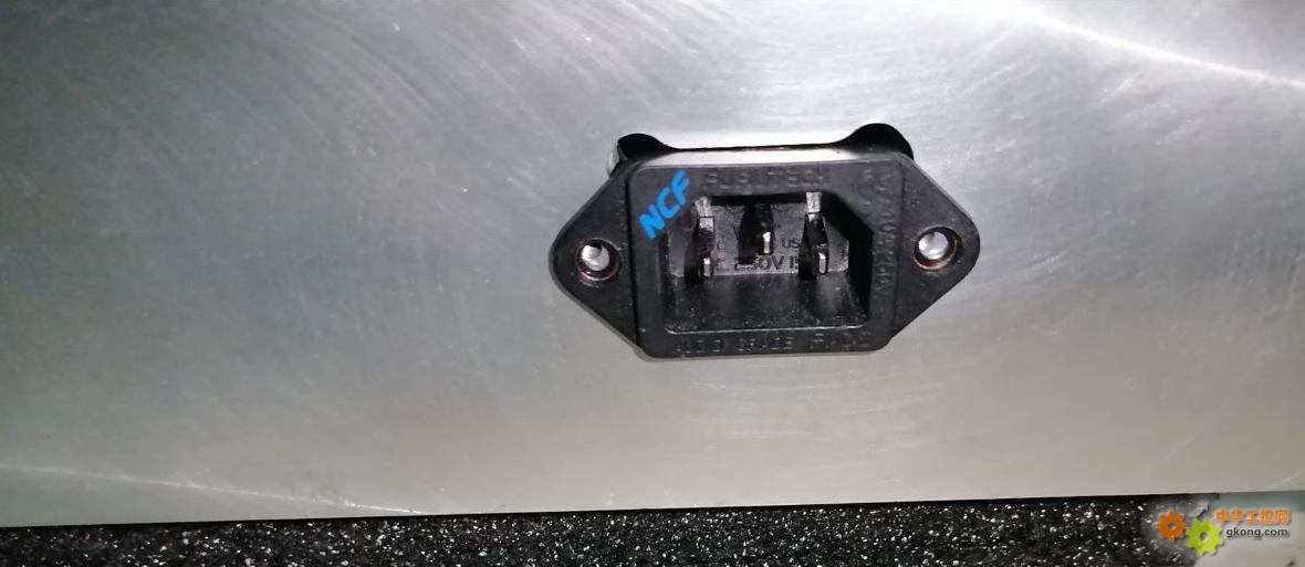

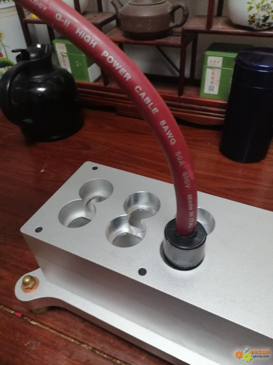

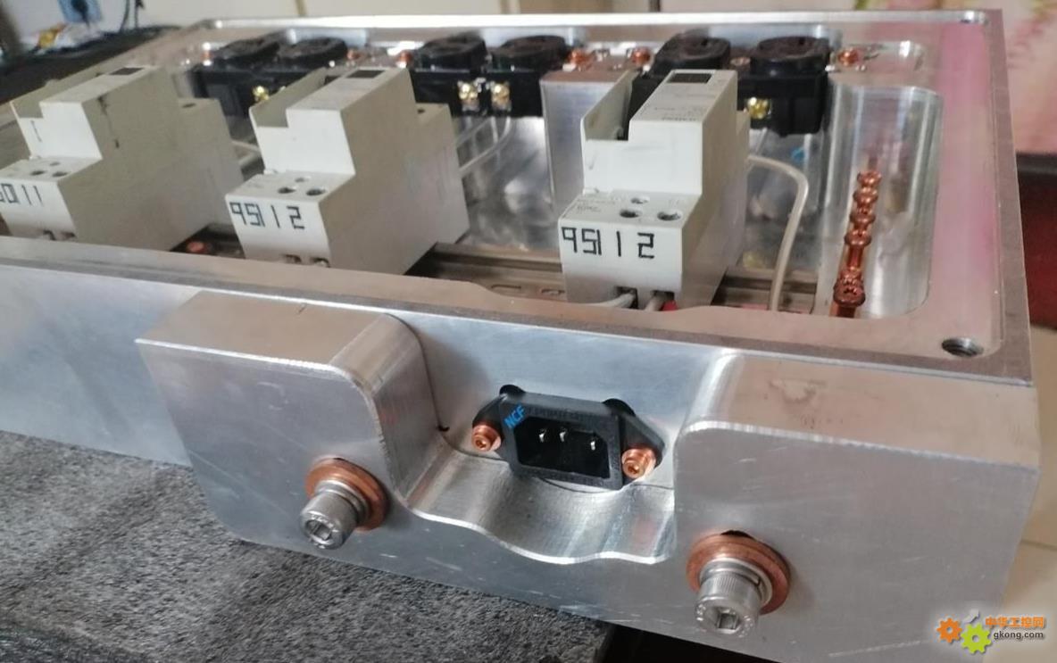

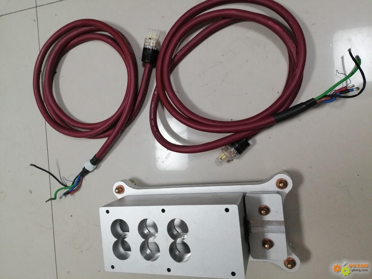

把排插配电箱 接线部位 做成标准尾插 使用古河NCF 镀佬尾插
尾插下面设计了 线拖板 防止电源线太粗下垂 造成接触不良
将排插竖起来 尝试体验一下
[此贴子已经被作者于2025/7/25 22:07:25编辑过]
