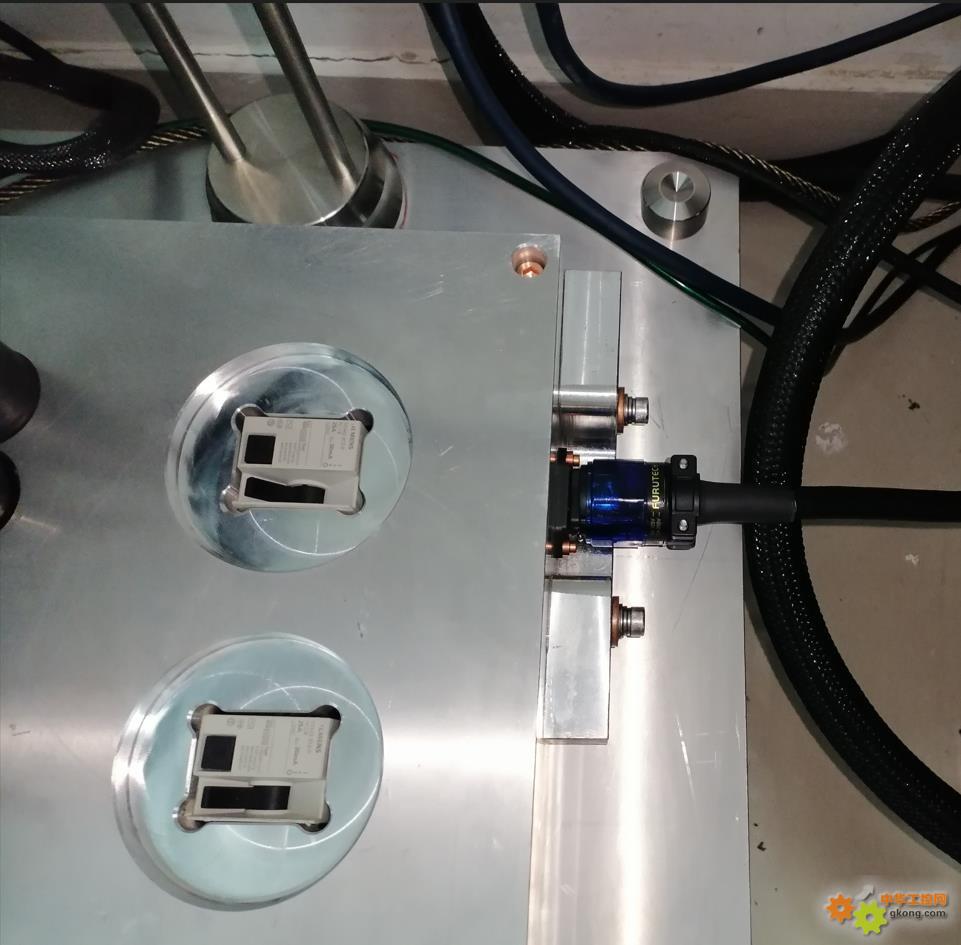

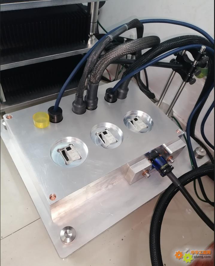

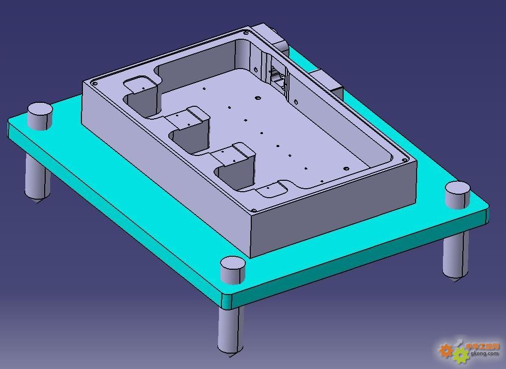

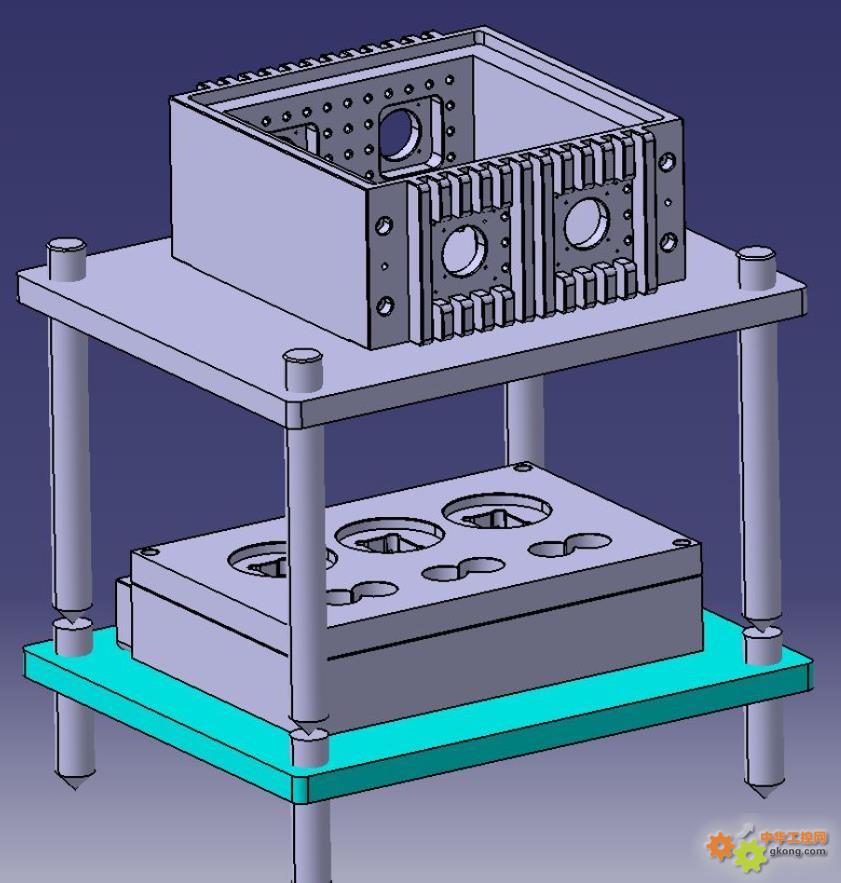

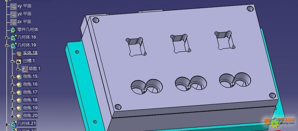

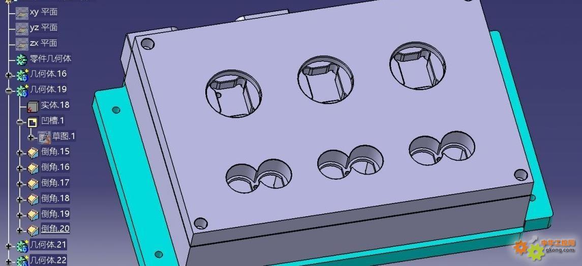

个人设计的3D图纸 计划把漏保开关部位再改进一下
改善前
改善后
[此贴子已经被作者于2025/7/25 22:09:25编辑过]

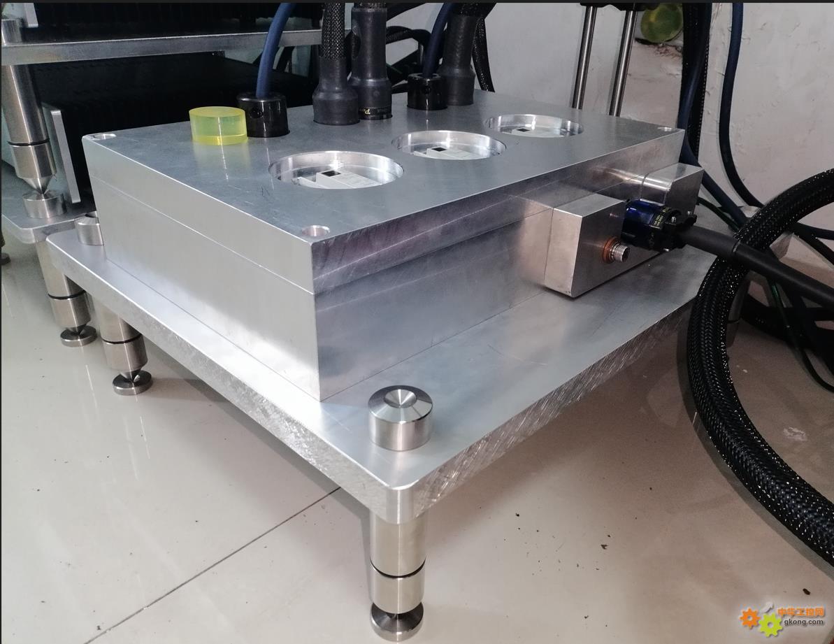

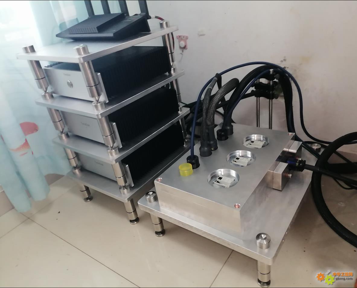

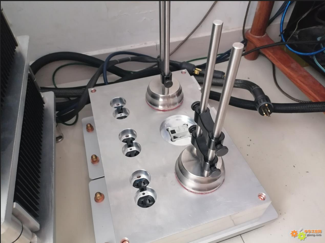

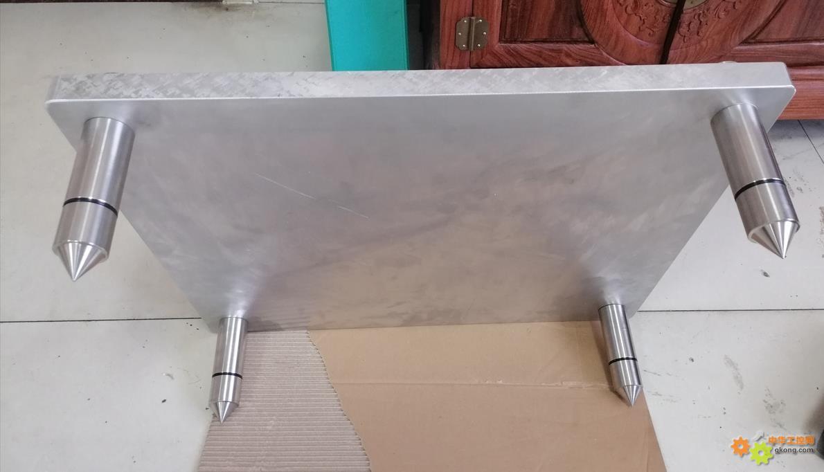

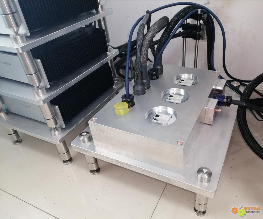

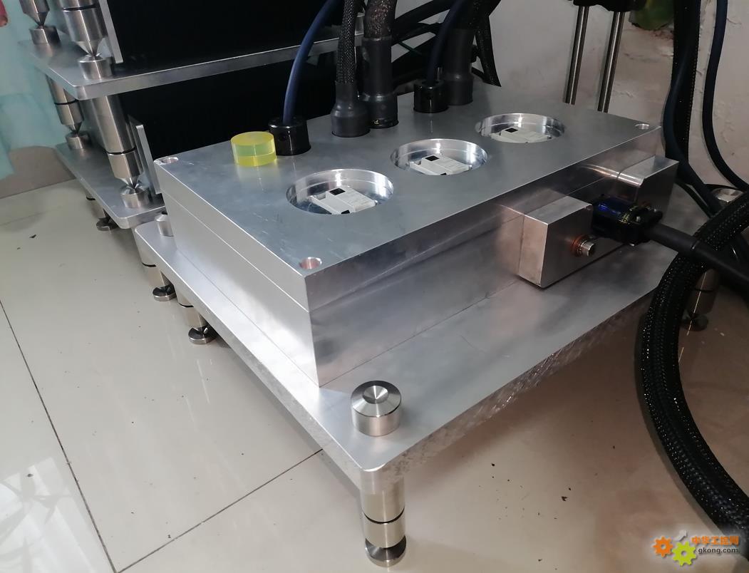

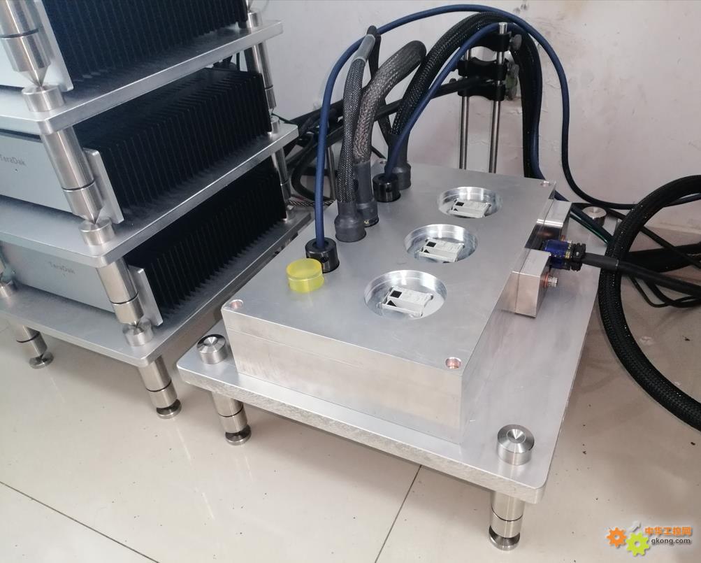

给排插制作一个避震座 也是机架 方便以后电脑机箱放上面
[此贴子已经被作者于2025/7/25 22:14:17编辑过]

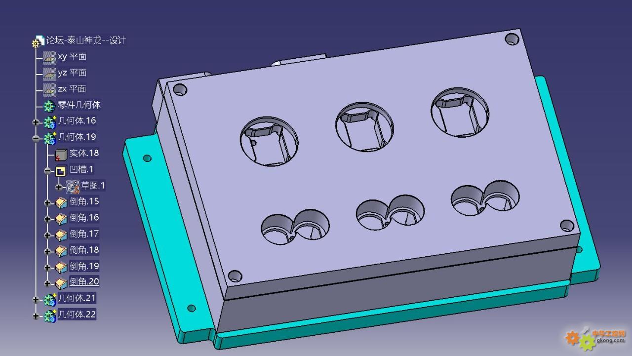

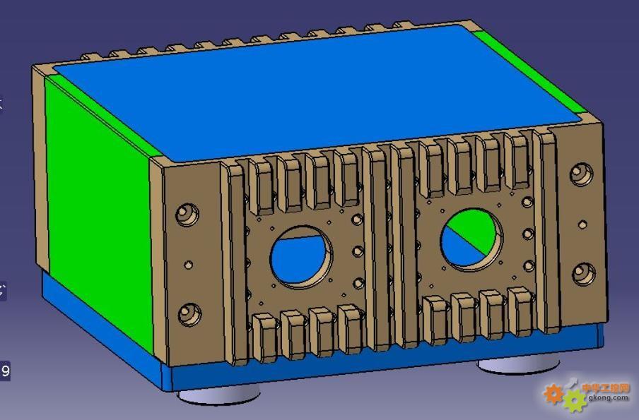

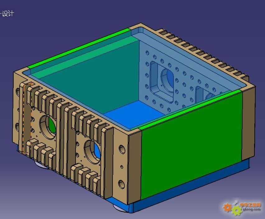

设计的电脑机箱

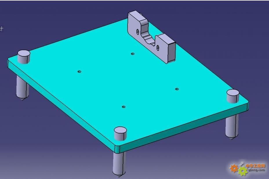

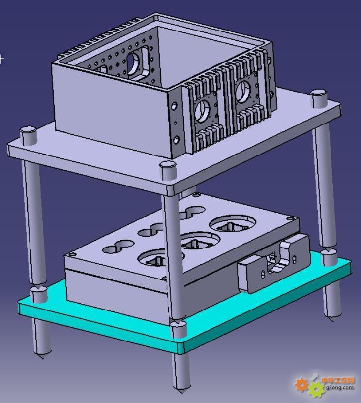

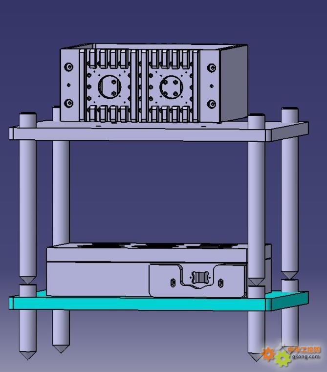

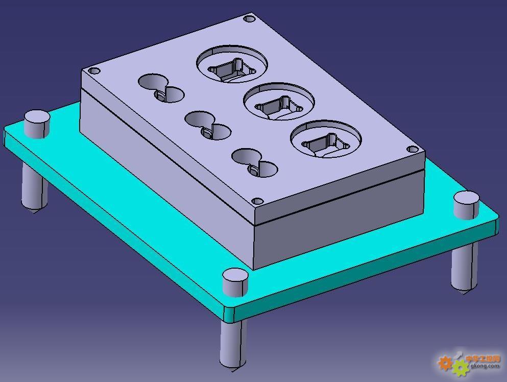

将排插与电脑机箱放到机架上面的 3D设计 装配图

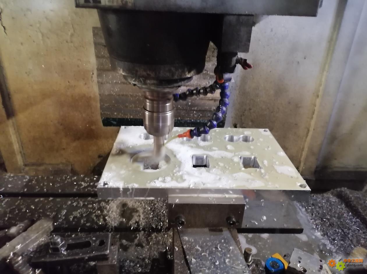

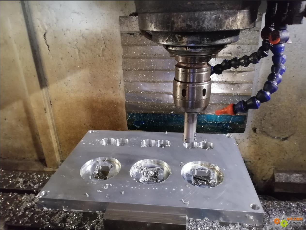

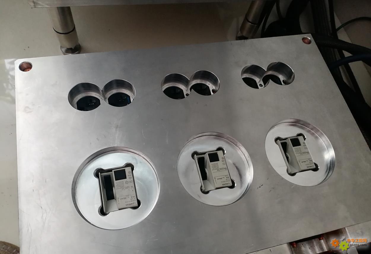

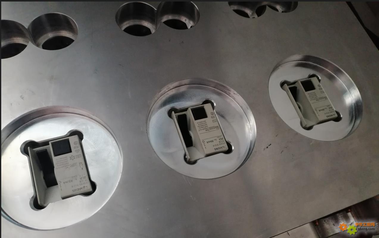

排插 把漏保开关部位改进一下 方便线架吸盘吸住 方便开关方便

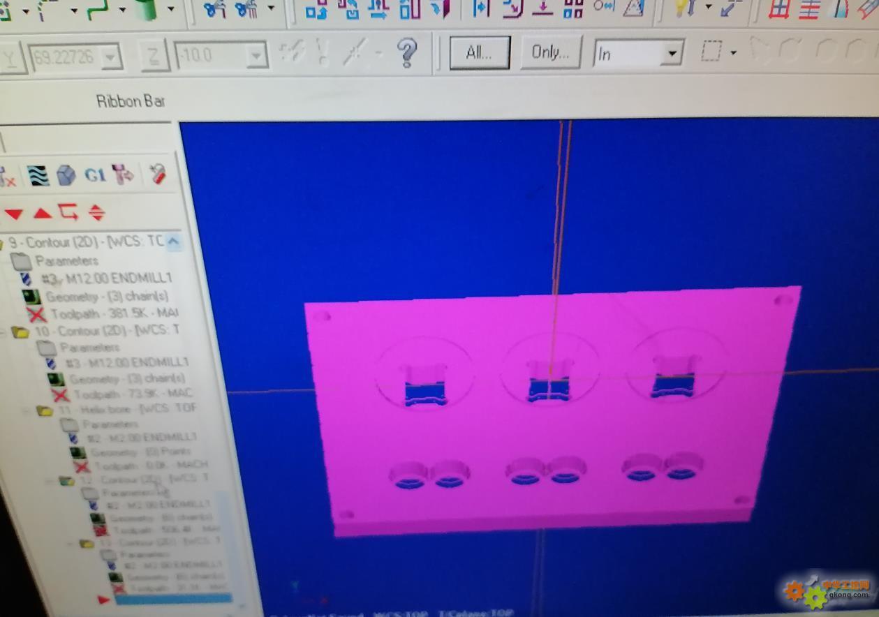

进行数控编程
开始机械加工

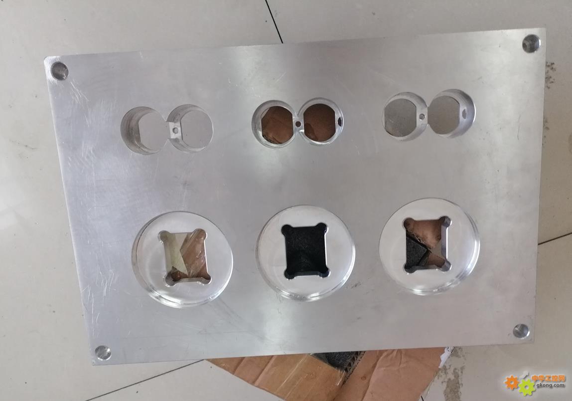

开关让空 方便手拨动漏保开关 与线架子吸盘吸住

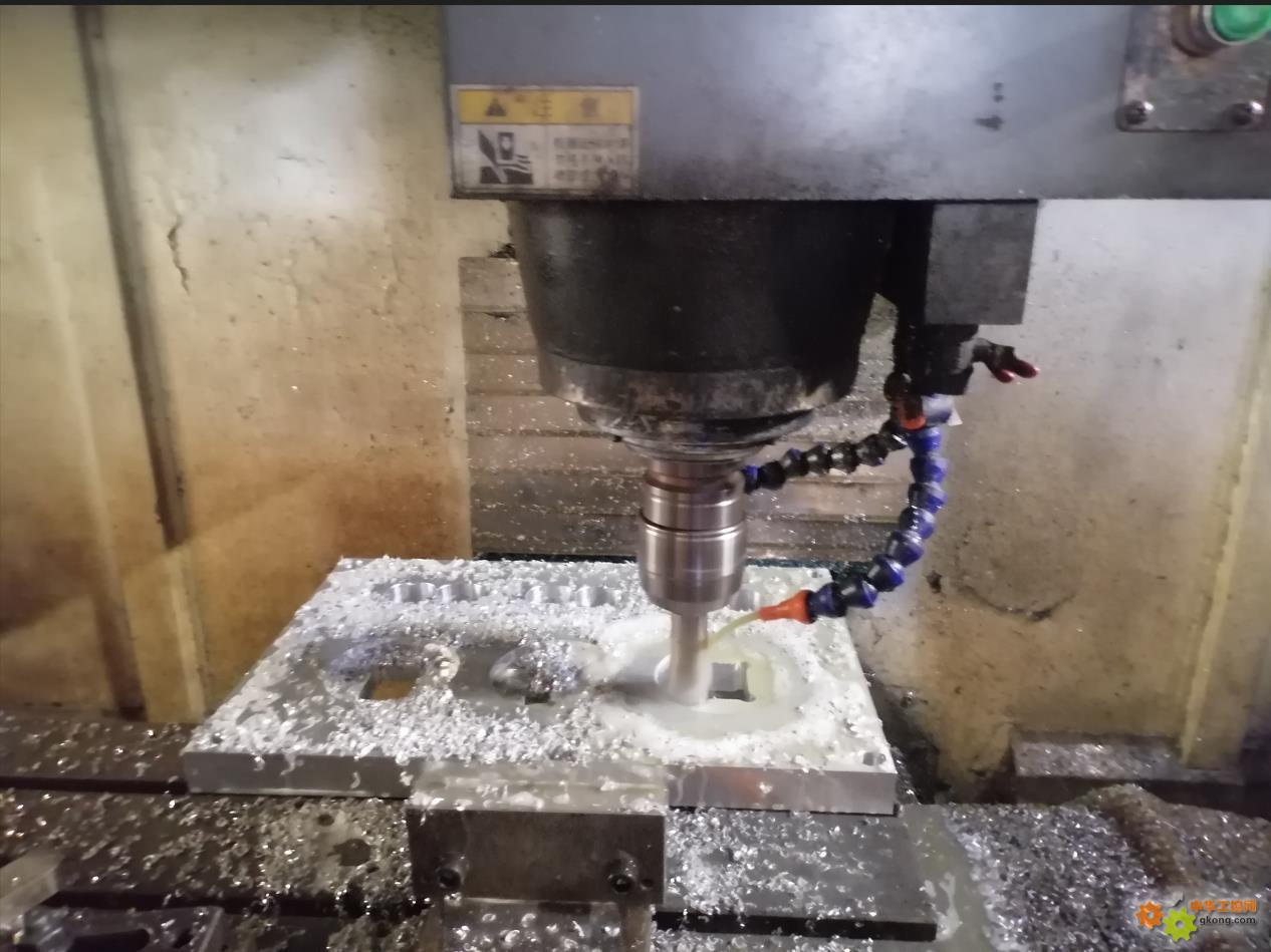

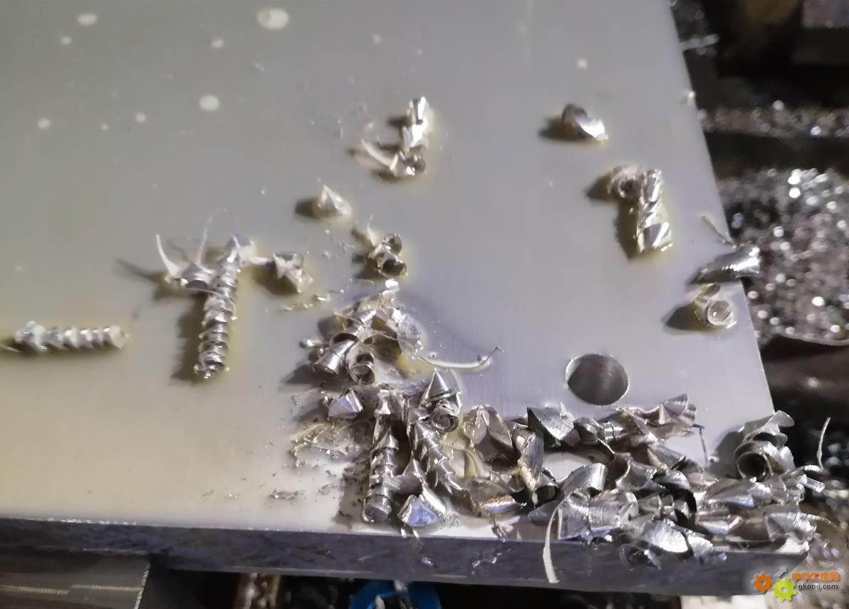

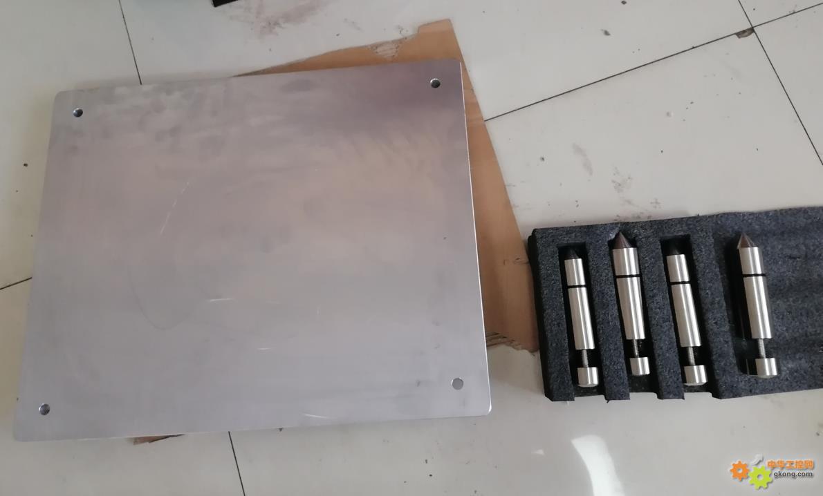

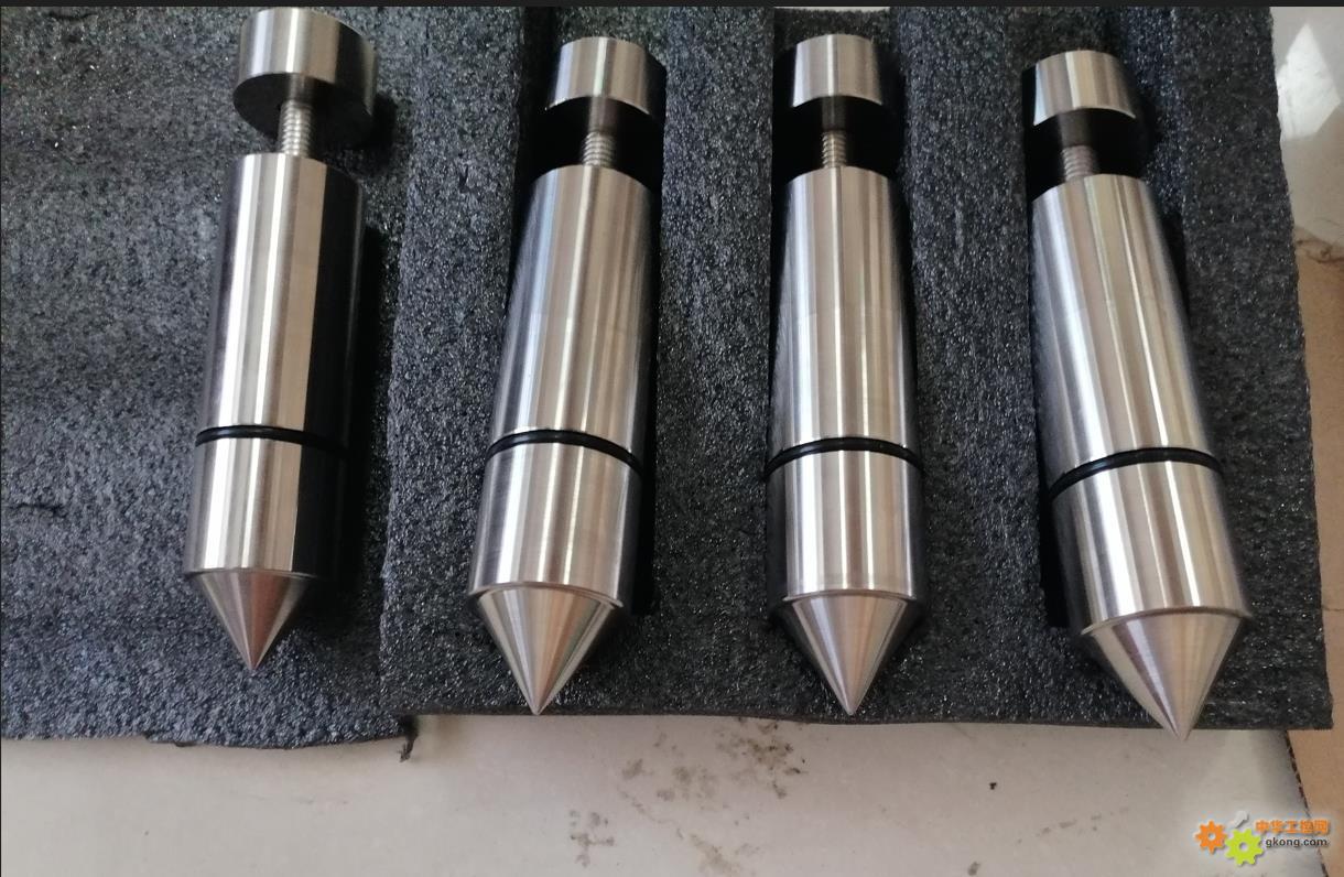

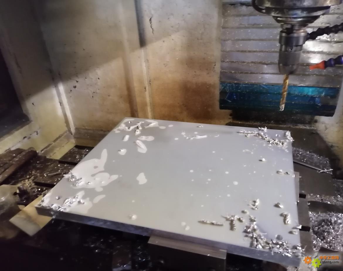

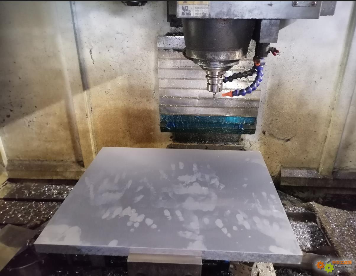

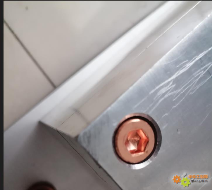

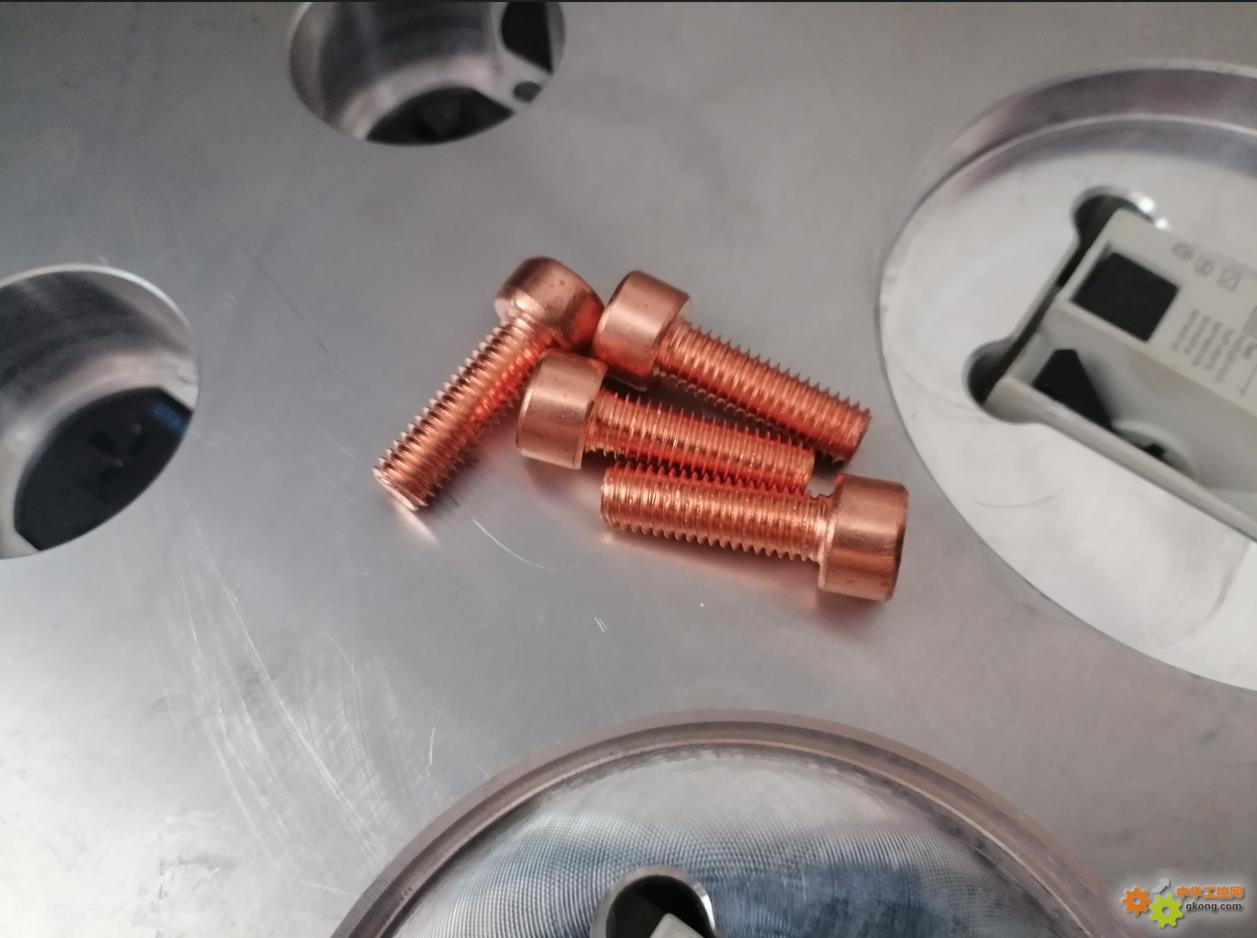

采用25毫米厚6061铝合金板 整体加工后 需要再进行人工时效后去除内应力 后期进行表面氧化处理 喷砂亮银
开始装夹 准备加工
