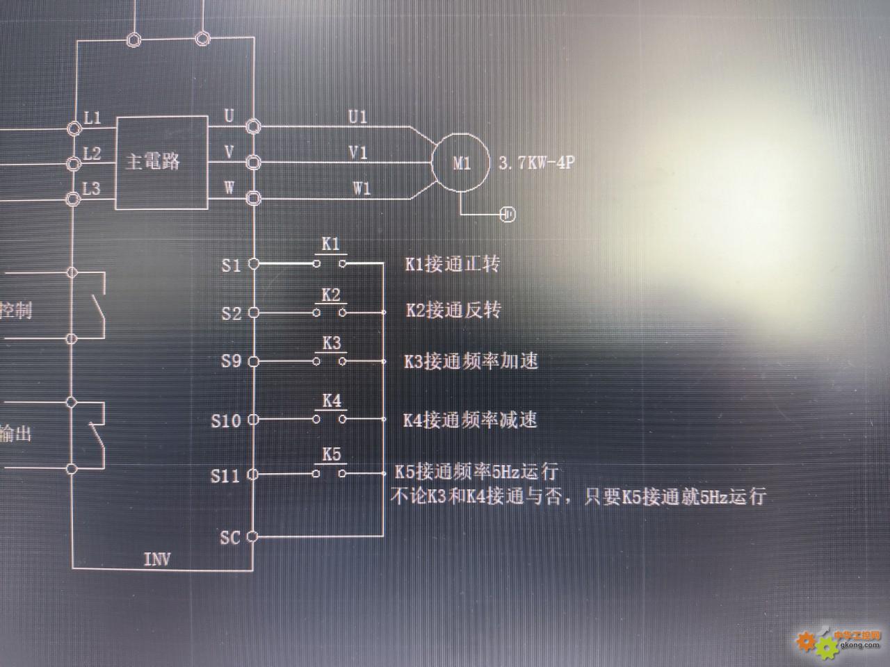

请教 变频器速度用端子控制可以吗?
如安川变频器S1正转 S2反转 S9加速 S10减速

这是变频器的标准功能

可以,只是没那么直观看到速度的变化

台达的C2000这些都有

调那个主要参数呀,请教一下

台达的调那个参数呀,请教一下

请教一下,调那个参数呀?

自己看下说明书,应该就是正反转控制+多段速控制。

正反转控制+多段速控制,我会的。

自定义多功能输入端子
