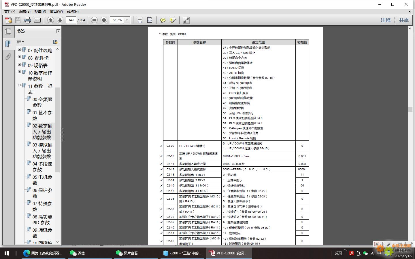

发表于:2025/7/16 15:44:17
#10楼
回复 #5楼 780227dqp
台达C2000多功能输入指令

回复 #10楼 Tivian
谢谢了

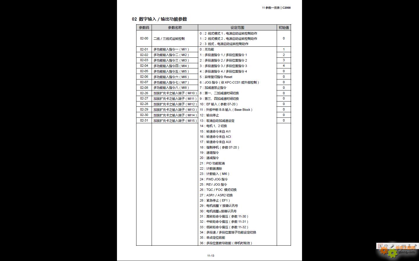

#12楼
这个要多看手册,主要是多机能端子设置,还要设置好加减速时间

#13楼
这就是变频器所谓的段速功能。
