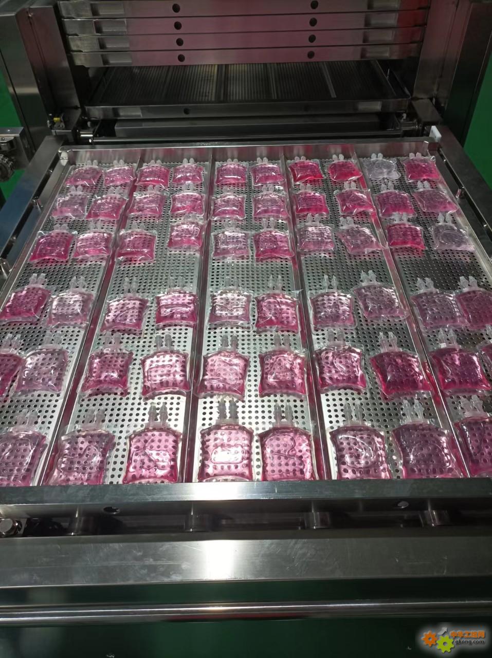

我公司生产zhe种产品,药液不是红色的可能为无色透明。由机器人吸盘吸袋。但是有个别未吸到,流到下一工序后果很严重。有没有好的检测方案,视觉可以吗?如果实力雄厚可推荐给公司把这个业务介绍给坛里大神。

在吸盘上安装一个红外传感器 检测产品 做个连锁 个人意见 不喜勿喷表情

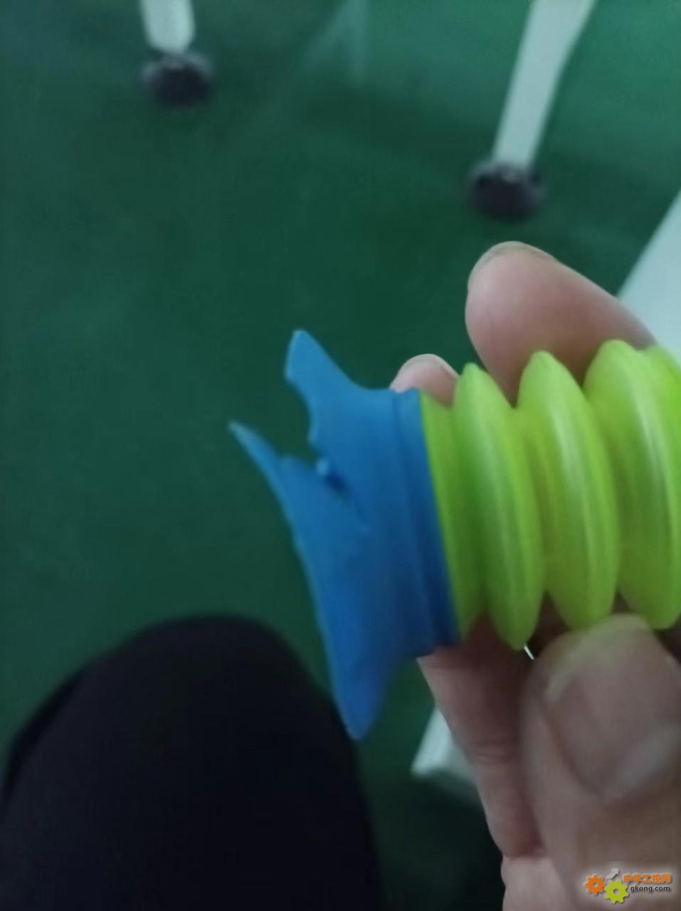

这种吸盘,装不了传感器。红外传感器是什么样子的?另外有个别两个袋子叠在一起的话,吸取一个另一个也会检测不到。

以前搞过类似的,用的基恩士颜色传感器+真空检测,不过成本较高,先用颜色传感器判断,检测到了,吸嘴再下去,取料过程真空达不到,立马放回原位,全部破真空,重新吸,吸3次还有漏掉真空报警的,立马报警停机

谢谢。产品是无色透明的。这这是替代品不是产品。只需检测到有漏袋即可,触发报警,人去处理。不要二次吸取。

机器人是自动寻袋,还是固定位吸袋?
如果是固定位,先解决袋的排布--左4下数3就不合适吧。
工艺是一排一排的吸,在每个吸管里装压力检测。
上称重,上光检,可能不如上视觉工装简单。

固定位吸袋,盘子会走。一次吸竖着的两排。共12个。上称重,上光检,有局限性产品。只有100克。盘子约50斤。盘子还在行走,估计测不出来。

对盘子每一横加一对  对射传感器检测料是不是都抓走了
