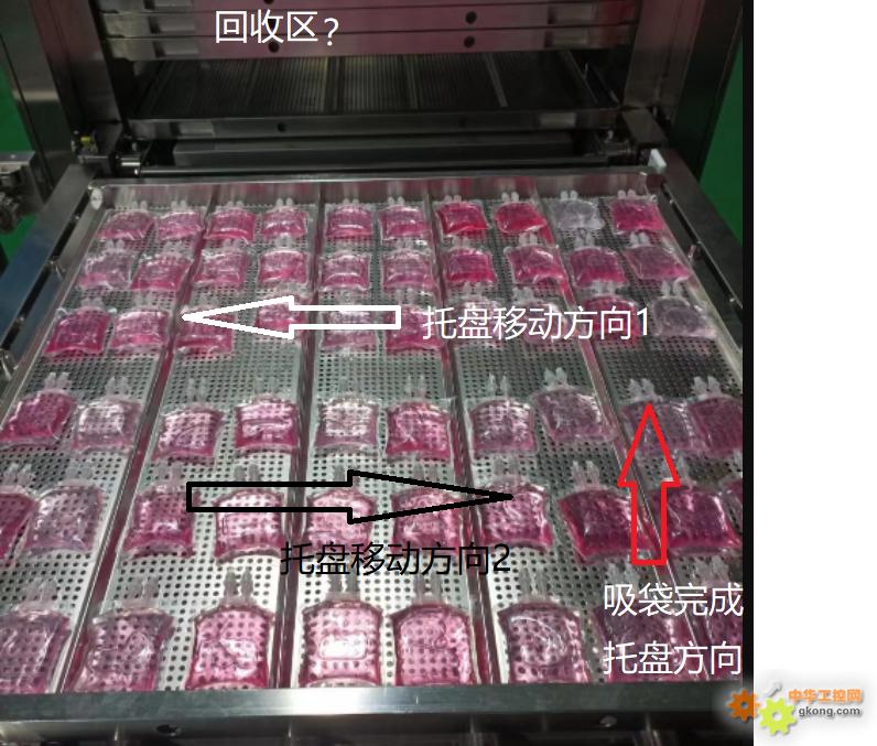

在吸盘架上装个称重传感器,称量整个架子与袋子的重量,100克还是能分辨的出来的。

以下是引用877476825在2022/4/18 18:28:13的发言:
我公司生产zhe种产品,药液不是红色的可能为无色透明。由机器人吸盘吸袋。但是有个别未吸到,流到下一工序后果很严重。有没有好的检测方案,视觉可以吗?如果实力雄厚可推荐给公司把这个业务介绍给坛里大神。
视觉应该可以解决这个问题,该有的地方却没有,就能报警!有个叫优海科技的,可以定制吧
猜测你的药袋流程是这样的
1.托盘承载满满的药袋(看着像),从左传送链到图示位置,看图这时托盘是静止的.
2.吸袋机每次吸2排,共吸5次,吸袋机是按排移动的.
3.吸袋完成,托盘进入托盘回收去.
你看看这个方案
一.电子秤,吸袋前重量,吸袋后重量,比较结果要<<单袋重量
二.吸袋机上装6个电眼,第1排吸袋向后移动吸袋机时检前次是否有漏袋,最后一次吸袋后,加检测最后吸袋成果一次.
三.在托盘回收区装电眼检测,需要在托盘上打孔,在一个托盘的升降机构是否允许装电眼
四.在回收区(或在此位置)托盘下方装60个光眼,估计托盘停发位置统一,且托盘下方没障碍
五.视觉
仅供参考

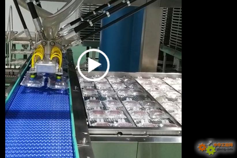

以下是引用知道一点在2022/4/19 8:49:24的发言:
猜测你的药袋流程是这样的
3.吸袋完成,托盘进入托盘回收去.
你看看这个方案
五.视觉
仅供参考谢谢大神,这是设备的工作视频,第三个视频就是。刚找到。谢谢
http://bbs.gkong.com/archive.aspx?id=490653

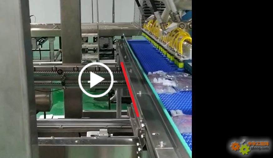

是不是第2个视频里这个镜头的机械手动作?
如果是,很简单,在这个传送带前或后装适当数量的光眼来检测
比如红线位置
像这种机械手的吸盘应该有负压检测的
