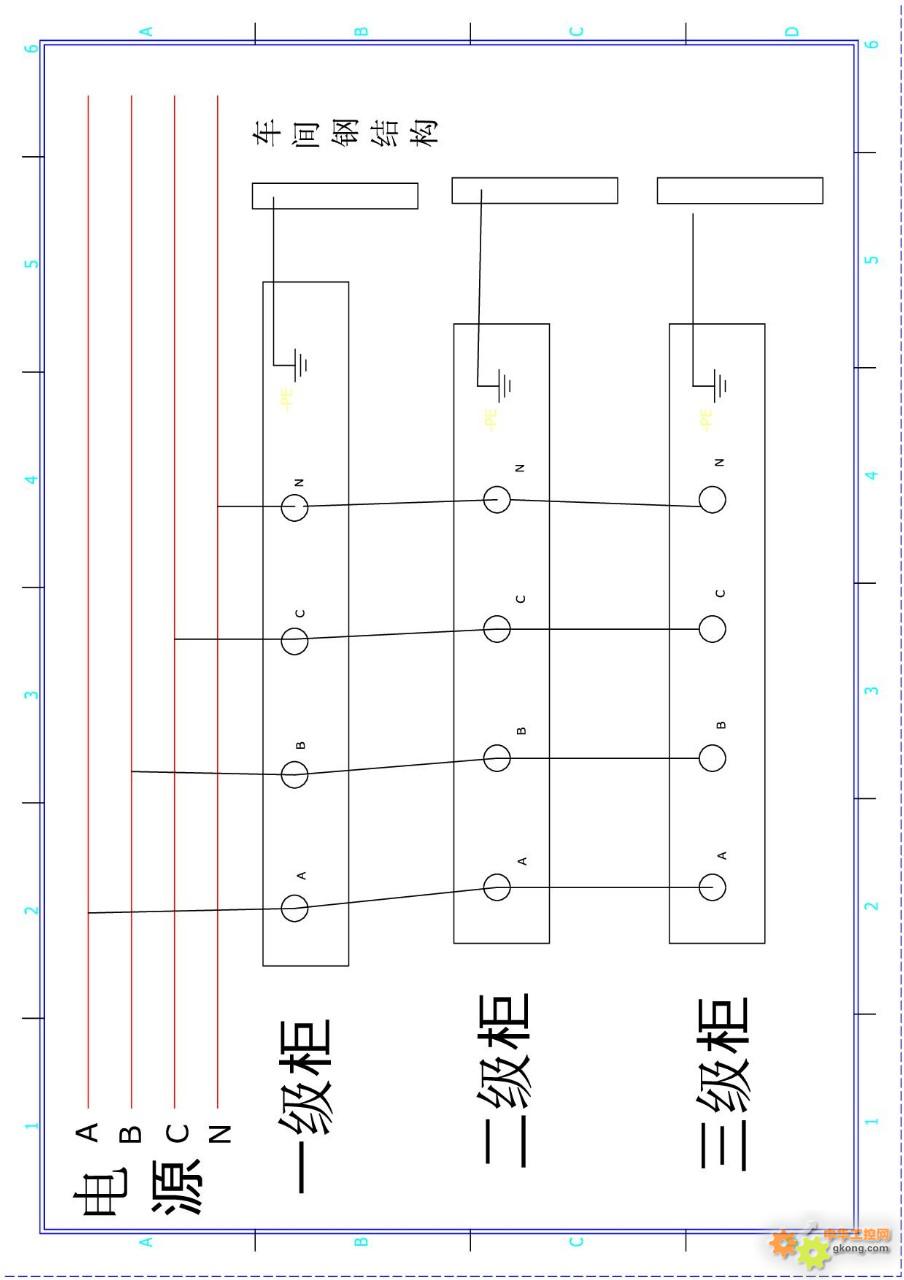

公司是一个钢结构工厂,我们使用的地线是取从钢结构焊的焊丝,即使用的是TT系统。
基本上从配电房到车间一级柜,二三级电箱,所使用的都是三相四线制,即只有零线,地线都是统一取自附近的厂房钢柱子。
如图片上所示,电箱内地线取自钢柱。设备 的地线取自电箱内。 电箱内统一使用的是断路器,不使用漏保。
后来有一次安监局过来检查,要求我们把零线与地线在电柜里面直接短接,做重复接地,出去以后,零线是零线,地线是地线。
但当时来的人也没有讲清楚到底是所有电柜,电箱全部如此重复接地,还是仅仅是一级电柜做重复接地,后面不做重复。
这个问题一直困扰多时了,因为一直比较忙,电箱电柜也比较多,也不知道到底该如何去改,所以一直没有动作,
想请问一下现在到底该如何正确的去做这个接地线。
想改成TN-S 是不可能的,因为车间的电柜及电箱数量太多了。
检查的人一句话的事表情
最后,还是要改。

TN-S 是三相五线制系统,所有开关都要上漏电保护开关,改造花费比较大,但是效果是最好的,安监应该也是这个意思。
跟领导层递交改造计划报告,反正钱要不要花是由管理层来决策拍板,要是管理层实在是不想掏这个钱,自有办法解决,动用公关去搞定。那就跟我们技术没有任何关系了。

把整个钢结构当成是一条地线,从钢结构这里拉一条线接到总零线那里,这样是不是也可以算作TN-S 了。

关键点是人家对你钢结构做地线不放心,你能保证你的钢结构接地良好?

所谓的接地系统,指的是同一电源内。
你没自己变压器,不妄想TN-S了。厂房车间一般是TN-C-S。
TT系统是一个不得已而为之的系统,一般只用在农田野外。
厂房车间设备布置千变万化,不可能具备就地接地的条件(水泥地面,铺够粗钢网,随时冒截钢筋出来。。。。。。)。
保护接地的核心是,
发生相对外壳短路时,
外壳预期对地电压不超过50V,固定设备在5S,移动0.4S内跳闸。(即要求有足够大的对地电流)。
现在更注重是等电位连接,必要还要加局部等电位连接。
乖乖听安监的吧。
损失些少钱的事。
否则是1个或N个家庭悲剧,1个或N个坐牢的事。

在TN-S系统中,零线是不能重复接地的,安监局让你在柜子内短接零线和接地,可能考虑了你目前只有4线的情况,我觉得他说的不是做TN-S系统。能重复接地的只有PEN线或PE线,要做到"出去以后,零线是零线,地线是地线",那么后面是不能重复接(零线和地线)的,否则怎么做到说的那样两者泾渭分明呢?当然你只有1根线也做不到,只能把这根线当做PEN线,经过每个柜内TN-C-S做法后,可以分出各自独立的N线和PE线,也就是说只能在每个柜子后做到N和PE线的相对独立,用这个PE线在各个柜子后和钢柱地线做重复接地是可以的。所以做法应该是TN-C-S.
