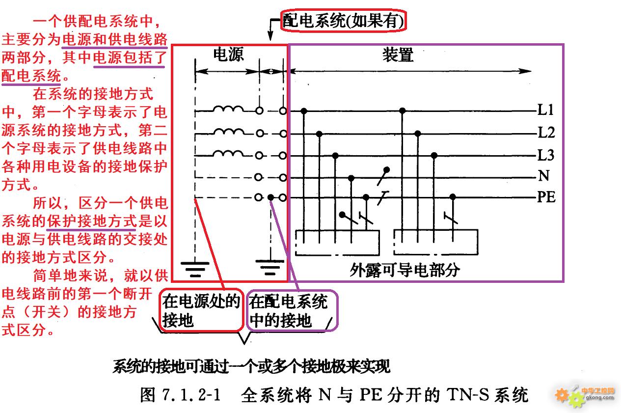

你们目前电柜是tn-c的方式 安检要求你们改成tn-c-s
就是柜内把N线接地 同时分出PE跟N接后续设备 相线+N 过漏保 也就是相线上的电流跟N线电流向量和不为0漏报会动作

在工控人家园已经回复过你了,你现在又重复提出(其实你几个月前就已提出同样的)问题,昨天我在这里你的同样一个问题的帖也回复过你了,下面就再次回复你。
首先,安监局就是希望你改为TN-S(五线制)接地系统,你却想少拉一根线。
其次,你就像下图红色线那样那样,从主供电线路的零线分出一条专用的接地线,将所有各级电箱的接地点连接起来,各种设备的接地保护都从这条专用的接地线引接。
特别的是你没有使用漏电保护装置,你就必须这样做才符合安监局的要求,这也是为了你们所有员工的安全着想。
注意!不能偷懒,不要直接从各电柜的零线端子做重复接地引出保护接地(PE)线,必须从电源供电线路的零线引接过来。

兔师傅这根红线画得很到位!
@老兔子 兔师傅,柜内可以把零线和地线短接吗?

不可以!!!!
因为要求保护零线是直接从主供电线路上引接过来做接地保护的,而你的各个电柜中的零线是独立的,而且这个零线属于带电导体(三相不平衡的时候有电流通过)。所以,该零线不能再与从主供电线路引接过来的、独立的接地保护线再次连接(因为这条独立的、专用的接地线在正常情况下是不带电的,即没有电流流过,除非该线发生漏电故障)。
这也就是安监局强烈要求这样做(采用TN-S五线制)的目的。

再补充一点,前面图中从主供电线路的零线分接出来的保护(PE)线画的是示意图。
正确的做法是应该从出线柜开关前或者从没有配电装置和出线柜,直接从变压器低压侧断路器(或者隔离开关)往外供电(如一些街边杆上变压器)的供电线路的断路器(或者隔离开关)前将零线做重复接地后独立引接出来。
也就是说,这条保护零线是从电源往外配电输出端的第一个开关前将零线做重复接地后,分别引接出专用的零线和接地保护(PE)两条相互独立的线。

兔师傅,保护接零是从出线柜之前接地的,那对后端的零线能起到保护吗?

保护接零分两种:
一种是零线(N)与保护线(PE)共用,此时的零线就是PEN线了。这种方式是要求这条共用的零线(PEN)任何的时候不能断开(不能进开关,不能接保险丝),而且还要求不断的做重复接地以增加其安全可靠性,这就是所谓的TN-C供电系统。
另一种是零线(N)与保护线(PE)分开,各自独立,这种方式中零线(N)不要求强制做重复接地。而保护零线(PE)与零线(N)分开后就不能再次并接混用,而且保护零线(PE)可以做重复接地以保证安全可靠,这就是TN-S供电系统。
所以,“保护接零是从出线柜之前接地的”,就无所谓的“那对后端的零线能起到保护吗”之说,因为两者的概念不同。
现在的新规范不要求零线(N)做重复接地。所以,防止断零(N)故障造成的事故,只能靠加强零线的可靠性和防盗来解决。
