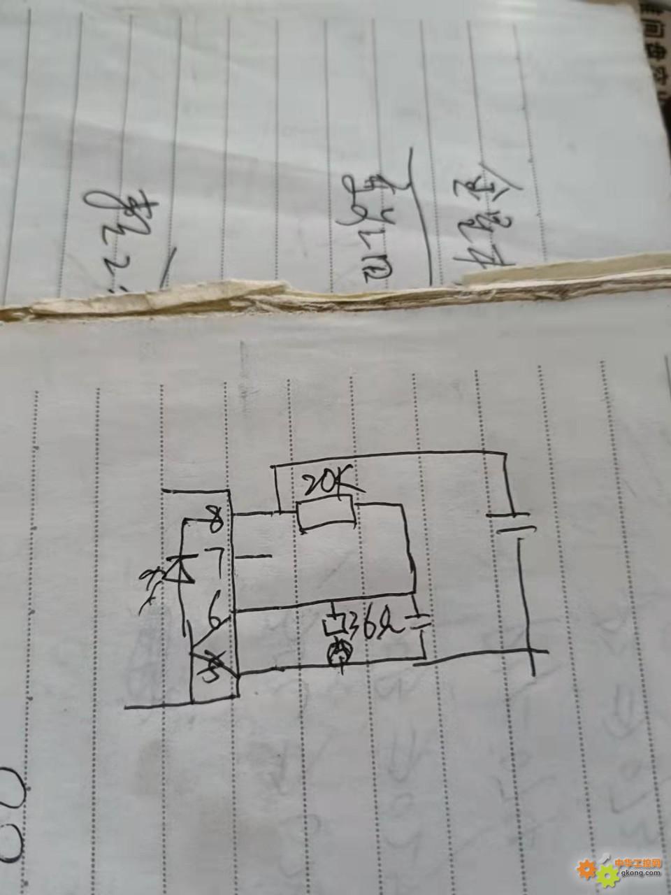

驱动电路怎么串电阻测电流大小。

怎么输出的电流只有0.7ma,是不是电阻串错了位置。

这不是IGBT驱动电路吧。
至少不是驱动电路的末级,或者,电路不完整。

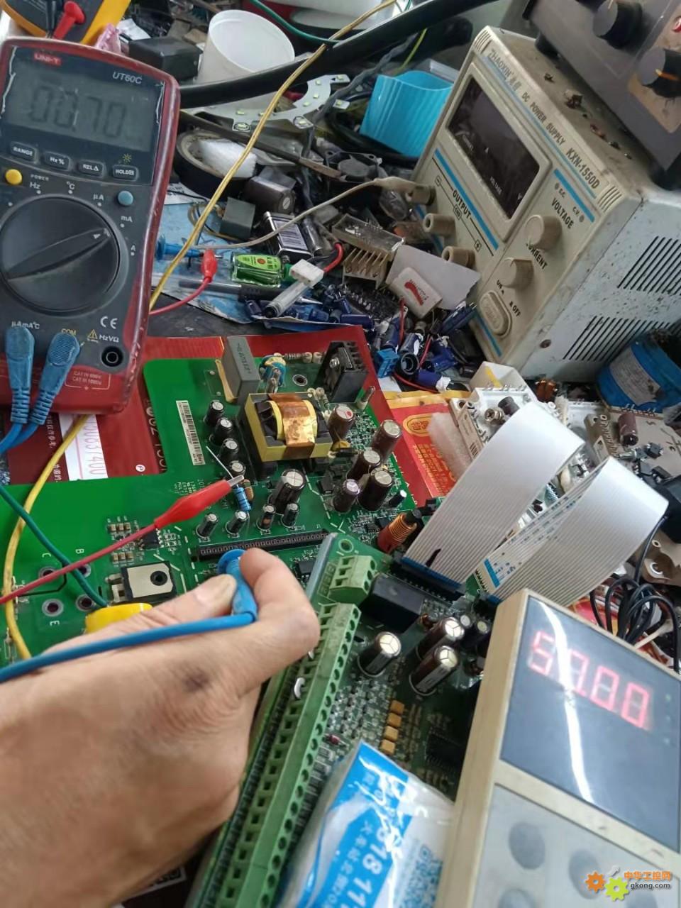

在6脚电压停止静态15v动态运行7.7v,在栅级串了36欧电阻和电流表,电流显示
只有0.7v怎么回事。

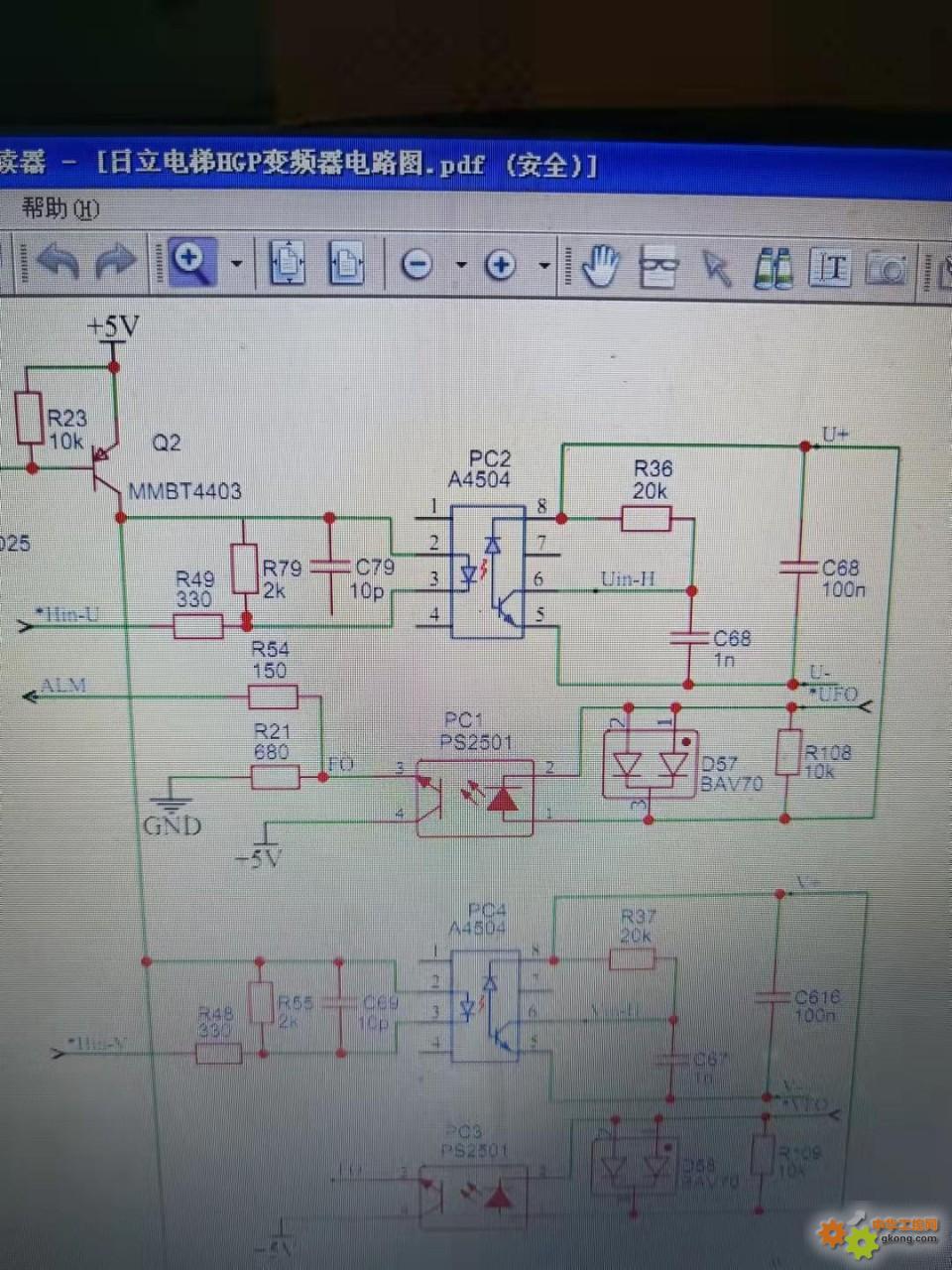

你认为6脚就是驱动输出断么?从此图上看,6脚不是一个低阻抗输出回路,不应该是一个大电流输出端。。。除非电路图不完整,还有其它部分没有表示出来。

再说,驱动输出,是在RUN下的测试。

还是看驱动波形比较好,串电阻会改变上升时间有可能出问题

第三张图就是广曰艾默生驱动电路输出控制智能模块7MBP
75RU2A120-50

就是这个艾默生电梯驱动板
